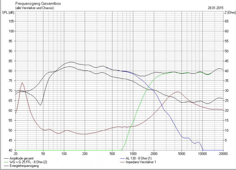

                  Wenn ich das richtig verstehe, willst du aus den Boxen größere machen - oder nicht? Wo sollen die hin..? Unter der Schräge ist doch gar kein Platz, wenn ich das richtig sehe. Und Abstand zur Wand ist auch etwas suboptimal ;/ Und der Lautsprecher steht auch noch in der Ecke.mh. Andere Wand war dafür nicht frei? Hier sieht man wohl nur etwa viertel von dem 30 qm.
                  Bei der aktuellen Aufstellung würde ich mir das genau überlegen, ob ich da so viel Geld für die Umstellung investieren würde...oder nicht lieber in Raumakkustik (z.B. weißer Schaumsoff unter die Schräge, der die Reflexionen der R-Boxen dämpft). Die Lautsprecher sind normal immer für Abstände zu Wänden berechnet...
                  Habe hier mal die Studio2 mit Beugung links (Lowboard), rechs (Wand) und unten (Boden) simuliert. Dazu würden noch mal eine x dB Erhöhung im Bassbereich durch die Eckaufstellung kommen + Reflexionen/Interferenzen durch die Wand usw...
                  Es gibt ne 2 dB Senke um von ca. 0,8-2 Khz und eine Erhöhung im Bassbereich um bis zu über 4 dB. Das trifft auch auf deine aktuellen Lautsprecher in etwa zu :/
                  Der Vorteil der Studio2 wäre nur, dass der Hochton mehr gebündelt wird, wodurch die Reflexionen an der Wand bissl minimiert werden. Aber das geht mit Akkustikschaumstoff vieel günstiger
                  Hier zum Vergleich der normale Verlauf:

                          Konkrete Maße - Überprüfung Weiche
                          ich bin mittlerweile etwas weiter gekommen mit meinen Überlegungen. Ich werde alles etwas umgestalten so das ich vorne 3 gleich Studio LS stellen! kann. Ich möchte die Studio aber etwas abwandeln, das heißt etwas höher und etwas schmaler sowie etwas tiefer bauen, zudem leicht nach hinten kippen(die Modifikationen betreffen in erster Linie die Optik) und auf einen flachen Sockel montieren damit sich nicht kippen! Da sie ja alle relativ Wandnah stehen habe ich die 2 Haken mal in Boxsim gesetzt und versucht die Weiche anzupasssen. Habe Beim Al die Spule von 2,2 auf 1,5mH verkleinert und beim G25 die beiden Widerstände verkleinert von 6,8 auf 3,3 und von 22 auf 15Ohm. Es wäre schön wenn sich das mal jemand anschauen könnte
