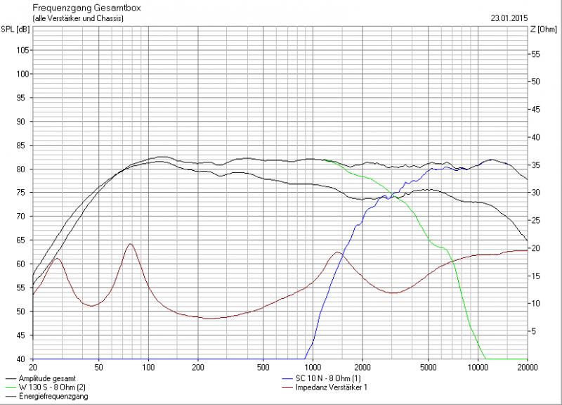

        Oder das hier: http://www.visaton.de/vb/showpost.ph...66&postcount=1
        Mit kleineren Weichenänderungen auch mit SC10 machbar.
        Meine Lautsprecher:
          Moin,
          ich habe da eine Idee, basierend auf einem fertigen Gehäuse von ehighend ( 30,5 x 19 x 25,5cm)
          Ist halt klein.....
          Eigentlich war es mal ein CheapTrick von der Klang und Ton, der war mit dem TW70 und ich habe ein wenig gespielt...
          Ich habe versucht, den max. Pegel bei 50hz hoch zu haben ( knapp95dB), darum ist die untere grenzfrequenz nicht sonderlich tief...
          Gruß Jörn
          • AlphaRay
            • 24.06.2009
            • 2308

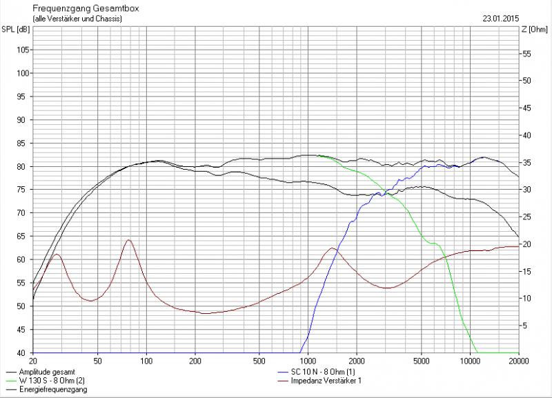

            Hier ohne den Einbruch um 3,2 Khz und glatterem Energiefrequenzverlauf sowie Bündelung:

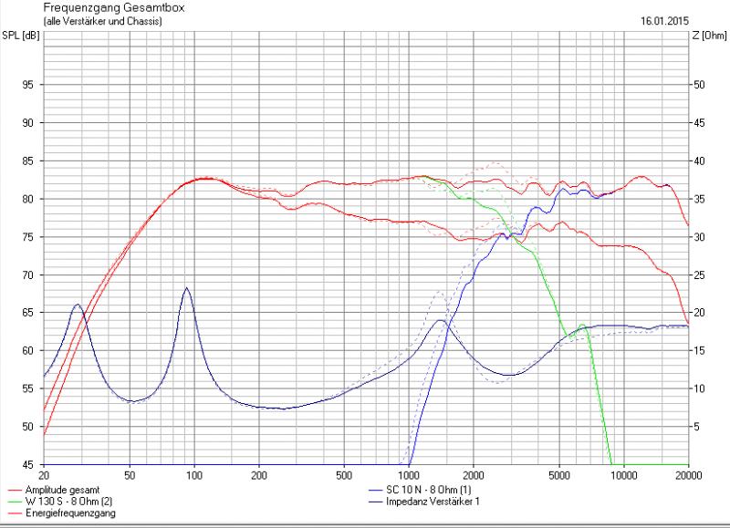

                Zunächst einmal danke für die ganzen Antworten!
                Ich habe mich die Tage jetzt noch mal intensiv mit dem Thema BoxSim, Weichenbau usw. auseinander gesetzt.
                Die Lösung von AlphaRay macht laut Simulation einen sehr ordentlich Eindruck.
                Nun noch eine Frage zum Verständnis! Aus seinem Projekt konnte ich folgenden Weichenbauplan entnehmen.
                Wenn ich nun Bauteile mit exakt diesen Vorgaben kaufe und es nach Schaltungsskizze verkabel / löte, dann sollte alles hinhauen korrekt?
                Dann zimmere ich noch ein passendes Gehäuse (kann man ja alles aus BoxSim entnehmen) und bin glücklich!
                Falls ich also keinen Denkfehler drin habe, würde ich mich mal auf Bauteil Shopping Tour begeben und anfangen zu werkeln!

                  Wenn du die Weiche so baust, solltest du das Gehäuse auch so bauen.
                  Wenn das Gehäuse so ok ist, dann kannst du es so nachbauen.
                  Ansonsten solltest du dich an offiziellen Bauvorschlag halten. Auch wenn die in der Simulation nicht so toll aussehen. Diese wurden auch gemessen.
                  Die Simu von Alpha sieht wirklich Top aus

                      Wie werden die Boxen aufgestellt? Habe hier noch ne kleine Verbesserung - indem ich von einer Beugung unten ausgeganben bin. D.h. wenn die Lautsprecher auf ein unten geschlossenes Möbel statt auf dünne Ständer kommen sollten. Dadurch wird der Tiefton erhöht + Mittelton geht Tick zurück.
                      Habe auch das Volumen auf 11 erhöht und mehr bedämpft sowie Widerstände angepasst.
                      Hier mal der Vergleich:
