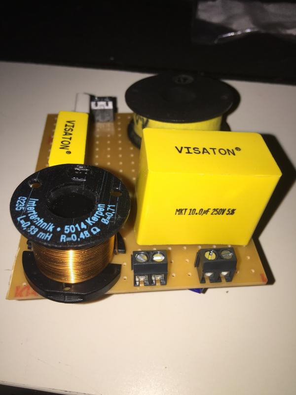

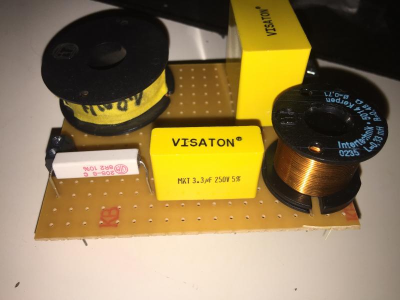

        Die Erste Weiche ist Schonmal angeordnet und wollte euch fragen ob das so in ordnung ist von der anordnung ?

          Da fehlt wohl ein Bild
          1,4 mm Spule ist hier unnötig. Die 1 mm, wie im Bauvorschlag empfohlen, ist völlig ausreichend. Die 0,7mm tuts auch - du hast nur einen tick zu wenig tiefbass (nur ca. 0,5 - 0,7 dB), was du mit einem höheren Widerstand beim Hochtöner wieder ausgleichen könntest (10 statt 8,2 Ohm). Das ist günstiger
          Ich hab einen dicken 3-weger seit über zwei Jahren mit einer "falschen" Spule am laufen - 0,5 mm Draht statt 1 mm. Gar kein Problem
          Paul

            Hier nochmal die bilder :
              • 28816
              Wenn du eine Spule kippst, ist es perfekt.
              http://www.visaton.de/vb/showthread.php?t=23682
              • Para27
                • 15.12.2014
                • 49
                Habe leider schon so angelötet . wird es störungen bereiten ?
                  • 28816
                  Nein, lasse es so. Bei der Entfernung geht das noch.

                    Kleines Update
                    • AlphaRay
                      • 24.06.2009
                      • 2308
                      Was hat der graue Draht da für nen Durchmesser..? Sieht sehr dünn aus

                        Der Graue draht dient nur zum testen ob alles sauber gelötet ist in die box kommt dann 2 x 0.75mm² AWG 18 draht.

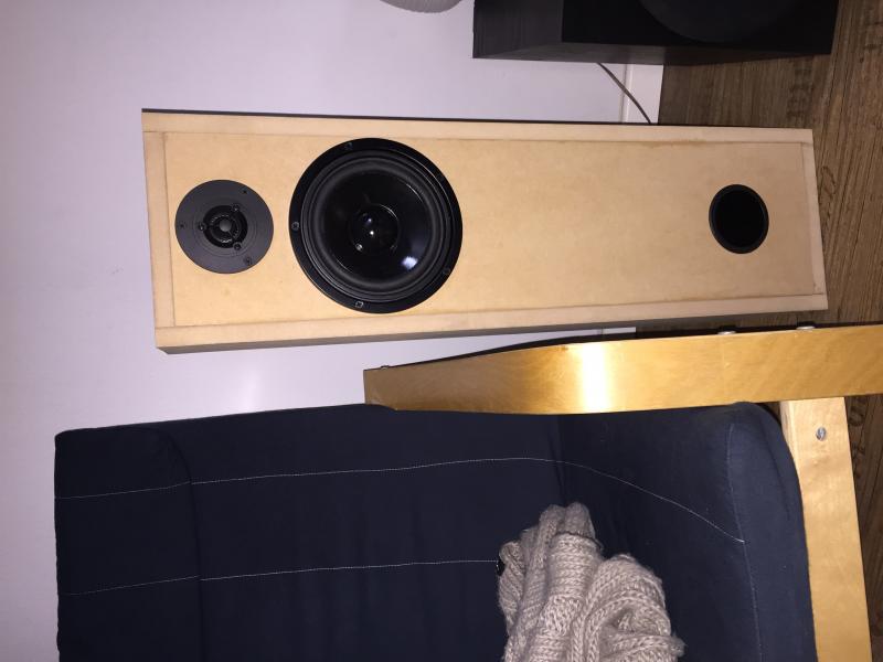

                          Kurzer Stand aufgebaut zum testen .
                          Einmal ein Video : https://www.youtube.com/watch?v=vNDJ...ature=youtu.be
                          Zuletzt geändert von Para27; 03.01.2015, 12:51.
