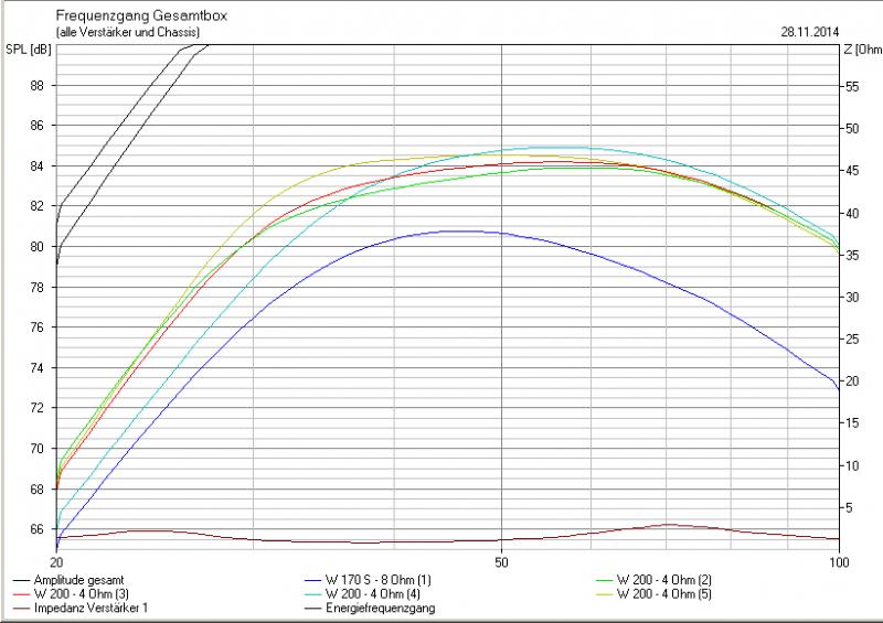

        Wenn du zwei Chassis in einem Gehäuse zusammen baust musst du jedem seine "Hälfte" zuweisen.
        D.h. 20 l je Chassi bei zweien.
        W200 kannst du aber in 20 Litern vergessen - genau mit dem hab ich erst vorgestern nen Sub berechnet. Sinnvoll wirds ab ca. 35 je Chassi. Und am besten 4 Ohm in Serie, wenn du schon mehr Schalldruck brauchst
        Bauen werde ich mit 50 bzw. 60 Litern (kleiner Sub für meine Schwester zu Weihnachten):
        1 (blau) = W170S, den ich noch über hätte..für ihr 30 qm Wohnzimmer aber zu wenig
        2 (grün) = W200 in 48 l bei 38 Hz
        3 (rot) = 50 l bei 37 Hz
        4 (blaugrün) = 45 l bei 42 Hz
        4 (blaugrün) = 60 l bei 36 Hz
        Bei zwei Chassis und 120 Liter hättest du dann bei 1 Watt 88 dB bei 50 Hz und 84 dB bei 30 Hz
        Bei 20 Litern und 50 Hz Abstimmung und einem Chassi mit 4 Ohm Version schon 4 dB tiefer bei 50 Hz (80 dB / tiefer als W170S) und ganze 6 dB tiefer bei 30 Hz (75 dB). Die 8 Ohm Version kommt in 20 Litern auf 75 - 72 dB in dem Bereich - also 78 - 75 dB bei zwei Stück 8 Ohm. Dazu würde noch der schlechte Qtc von 1,117 kommen - Döhnorgel
        4 Ohm Version kommt bei 40 Litern schon auf einen Qtc 0,72. Bei 60 hast du dann sogar 0,655.
        Um auf den selben Schalldruck zu kommen was der 4-öhmer in 60 Litern bei 50 Hz schafft, müsstest du 5 x W200-8 nehmen - und wärst immer noch 1 dB drunter
