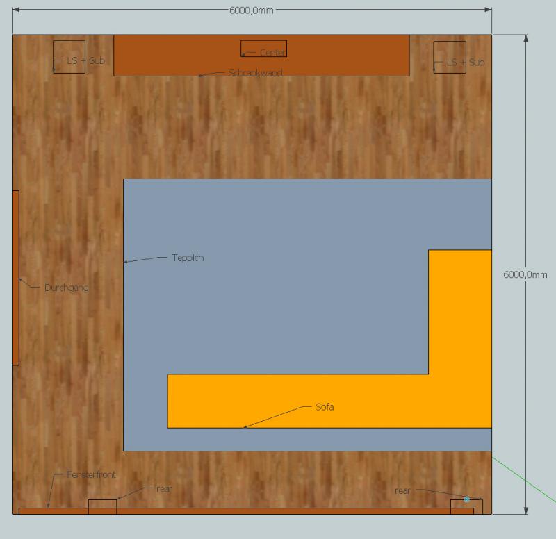

                  • boeserody
                    • 09.05.2012
                    • 833
                    Wie schaut's im Wohnzimmer mit der Akustik und den Aufstellmoeglichkeiten aus? Darauf basierend wuerde ich ein entsprechendes Konzept erarbeiten und umsetzen. Einfach 'mal Wandlautsprecher als Rears bauen halte ich fuer wenig zielfuehrend.
                    In der Aufstellung bin nich nunmal begrenzt ( worden , Frau ) Alternativ bekäme ich aber 2 schnalle standboxen hintern Sofa wohl durch. Da wuerde ich auch auf Ohrhörhe kommen.
                    Akustisch ein normales Wohnzimmer. Lamitboden mit einem Teppich.
                    Vorhänge vor der fensterfront. Wände eher frei , außer wohnwand. Auf Grund der Größe , ca 6 x 6 ,
                    wenig Reflexionen ?
                    Wie so oft, muss ein Kompromiss geschlossen werden.
                    Ansonsten wird es evtl. Ein versuchsprojekt. Wandlautsprecher
                    als Hauptlautsprecher zur musikalischen

                      Skizze, Bilder, Messungen?

                          Skizze
                          Ungefähr so
                          Messung hab ich nicht. Er müsste aber Breit abstrahlen. Der zu beschallende Raum wäre quasi der ganze Teppich

                            Danke, aber wieso breit? Wenn in dem Raum sonst nicht viel drin steht dann brauchst Du eher eng, sonst saeuft der Sound ab. Denke 'mal nicht, dass Du irgendwelche Absorber einbringen kannst?

                              Absorber
                              Wenn ich Absorber anbringe, liegen die am nächsten morgen inner Garage und mein Bett auch. Also eher nicht.
                              Der Höhrbereich muss leider so groß. Wenn wir mit alle Mann ( 6-Köpfige Familie ) was schauen, weiß ich nie vorher, wo ich sitze. Ich weiß, nicht wirklich optimal. Ich hatte vorne mal BB´s ( BG20 ), da ging es eigentlich nur auf einem Fleck. Evtl. müsste man die LS anwinkeln.

                                Tja, bei den Beschraenkungen geht halt nur schlecht. Dann ist eigentlich egal was Du Dir baust. Ton kommt letztendlich immer 'raus.
