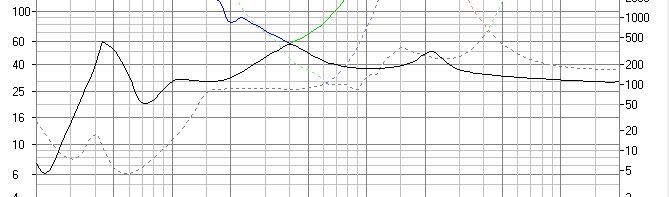

    Da mein " Winterprojekt " noch in einer frühen Phase ist, dachte ich daran um zuschwingen. Mehr in Richtung Wandlautsprecher. Bei Heissman Acustics fand ich etwas sehr interessantes, ein richten Wandlautsprecher.
    Der hat mich sehr interessiert. Er ist unter 30 Grad noch recht linear.
    Nun hab ich etwas simuliert und bin vorerst zu folgendem Ergebnis gekommen.
    Nun mein Frage an die Spezis, vor allem an Marcus, ob das der richtige Weg sein könnte, für einen guten Wandlautsprecher ( Rear ) der ca. auf 1,80 m höhe hängt.

      Hatte ja hier schon mal einen Wandlautsprecher simuliert:
      http://visaton.de/vb/showpost.php?p=235395&postcount=30
      Leider sind die Bilder weg und ich habe mal eben auf die schnelle die Boxsimdatei rekonstruiert. Den Text aus dem Link solltest Du zur Erläuterung lesen. Wenn der Wandlautsprecher platt genug ist, kann man in der Simulation die Beugung an den Gehäusekanten wegklicken. Im Bündelungsmaß kann man das schön sehen, dass man konstant 3dB BM unter 1000Hz hat, also einen Halbraumstrahler.

        Mit einem dritten Weg kommt man einem echten Halbraumstrahler ein gutes Stück näher:
            Ab 80Hz und mit mehr Pegelfaehigkeit unten 'rum faende ich das ganz prima. Fuer mich waere das allerdings nur etwas wenn der Raum gut bedaempft ist.

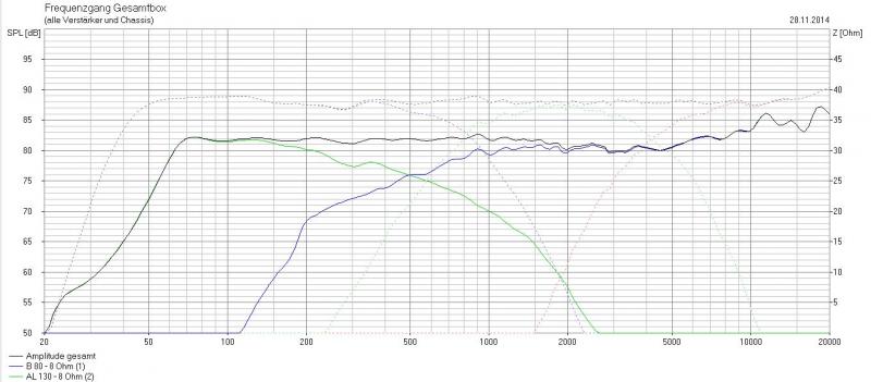

                Ab 80Hz und mit mehr Pegelfaehigkeit unten 'rum faende ich das ganz prima.....
                Dafür, dass es sich um ein AL130M handelt und Boxsim bi 40-60Hz immerhin noch einen Pegel von 95dB vorhersagt, ist das schon mal nicht schlecht (und dafür sind gerade mal schlappe 4-20W erforderlich!). Das schafft selbst ein AL130 ohne M als freistehendes Böxlein nie und nimmer. Ein weiterer Vorteil von Wandlautsprechern.
                  Nun denn Christoph,
                  ich habe da ein Gegenbeispiel; 96dB bei 50 Hz freistehend .....
                  Muß aber noch etwas optimiert werden
                  Gruß Jörn
                    • 3195
                    Hallo Jörn,
                    ja aber nur falls die Schwingspule des AL130 die Leistung verträgt:
                    Der AL130M in der Wandbox braucht für seinen Max-Pegel zwischen 60-40Hz nur 4-20W....in Deiner freistehenden Variante sind es 50-400W
                    Die Wandbox hat im Schnitt etwa 6dB mehr Kennschalldruck:
                    Viele Grüße,
                    Christoph
                      • 3195
                      Bis etwa 900Hz ist das BM der Wandbox höher. Zwischen 900 und 3000Hz das der freistehenden Box. Durch den BB steigt es darüber steil an. Die Wandbox bleibt bis etwa 10 kHz halbegs konstant im BM. Darüber bündelt dann auch die 20mm Kalotte:

                          Moin Christoph,
                          also ANDAUERND würde ich dem AL130 kein 80W zumuten, aber als Impuls auf jeden Fall.
                          Das die Wandbox (Flachbox) einen besseren Wirkungsgrad hat, ist auch klar.
                          Der Vorteil der kleinen freistehenden Box ist lediglich ihre Flexibilität, was die Aufstellung anbelangt.
                          Ich wollte eigentlich nur zeigen, dass der AL130 schon ein ziemlich kraftvoller Pursche ist, der die 95dB locker schafft und das bei realistischen Leistungen
                          Gruß Jörn
