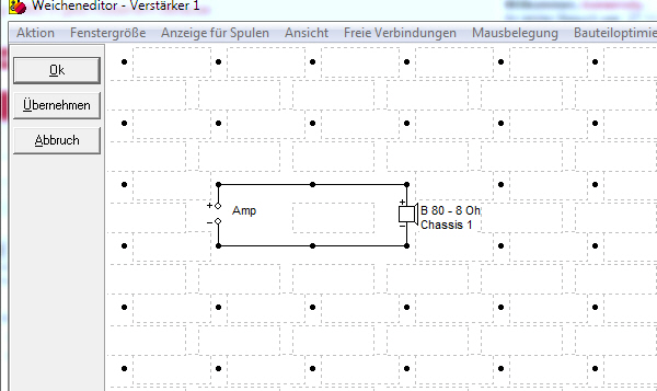

          Liebe "Antworter", danke erst einmal für die vielen schnellen Anworten!
          Ich habe gleich ein paar mehr Fragen:
          # Wofür steht FAST?
          # Ich habe mir die SW Boxsim heruntergeladen und bin wie folgt vorgegangen
          (notabene: Ich erst einmal nur das angesprochene Primitivprojekt damit
          rechnen, erstmal noch nicht mehr)
          Boxsim gestartet
          Datei -> neues Projekt
          Projekteigenschaften: Anzahl Verstärker 1
          Anzahl Chassis 1
          und OK geklickt
          interessanterweise fängt Boxsim gleich an zu rechnen, obwohl ich noch kein Chassis angegeben habe (Bedienfehler meinerseits ?)
          Dann gehe ich auf Chassis und Einbau, gemeinsames Außengehäuse und gebe an:
          h (34,1), b(22,5), t(14,8), a(20) und c(11,25), danach OK
          --> Fehler: Chassis 1: fs, Rdc, Qes, Qms, Vas, Sd müssen > 0 sein oder Frequenz- und Impedanzgang incl. Phase vollständig aus Messdaten entnommen werden. Linearer Hub muss > 0 sein. Le, Re2, Le2, Re3 und Le3 müssen > 0 sein.
          (Hier fehlt offensichtlich noch die Angabe des Chassis ...
          Jetzt gebe ich unter Chassis und Einbau, Chassis 1 das B80 Chassis ein,
          bekomme ein "Berechnung war erfolgreich", sehe aber bei
          (u.a.) Frequenzgang Gesamtbox nichts ..., nur der maximale Pegel wird angezeigt.
          Was mache ich falsch?

              Weiter gehts
              Geh auf Verstärker 1 und dann auf weiche editieren:
              Jetzt musst du eine Schaltung zusammenstellen . In deinem Fall Verstärker und Chassis. dann die Bauteile verbinden . Verstärker + mit Chassis + und Verstärker - mit Chassis -

                Liebe Leute,
                vielen Dank, jetzt sehe ich Frequenzgang etc.!

                    Ach übrigens: Vergiss nicht, beim Chassis auch das Gehäuse anzugeben! Die Angabe des gemeinsamen Außengehäuses ist nur für Schallwandeffekte, Beugung etc. AUßERHALB des Gehäuses. Das Volumen wird dadurch nicht bestimmt. Das muss man extra eingeben, geschlossen, bassreflex, etc. welches Volumen, welche Abstimmfrequenz usw.. Ansonsten rechnet BoxSim im unteren Frequenzbereich auch mit dem importierten Frequenzgang aus der DIN-Schallwand, und das hat mit Deinem speziellen Gehäuse eher weniger gemein...

                      Liebe Forenten,
                      nochmals Danke für die vielen Hinweise.
                      @zxlimited "Ach übrigens: Vergiss nicht, beim Chassis auch das Gehäuse anzugeben!"
                      Ich gehe über
                      Chassis & Einbau, gemeinsames Außengehäuse und gebe dort HxBxT sowie a und c ein.
                      Dann bei Chassis 1 (im sich öffnenden Fenster erscheint dann
                      Chassis 1, Einbau und Schallwand editieren):
                      Bei Einbaudaten wähle ich Geschlossene Box aus,
                      bei explizite Eingabe für Luftlast und Resonanzgüten nichts
                      (und nehme an, daß dann die beiden Bedämpfungen locker gefüllt
                      berücksichtigt werden, da die kleinen Pegelstandsanzeiger darauf weisen)
                      Unter dem Reiter Schallwand und Position habe ich die Option
                      "gemeinsames Außengehäuse" verwenden ausgewählt,
                      damit erscheinen dann bei den Schallwandabmessungen
                      die gleichen Werte für HxBxT.
                      Ist das OK so?

                        Das Wichtigste: Bei Einbaudaten/geschlossene Box musst du das Volumen eingeben.
