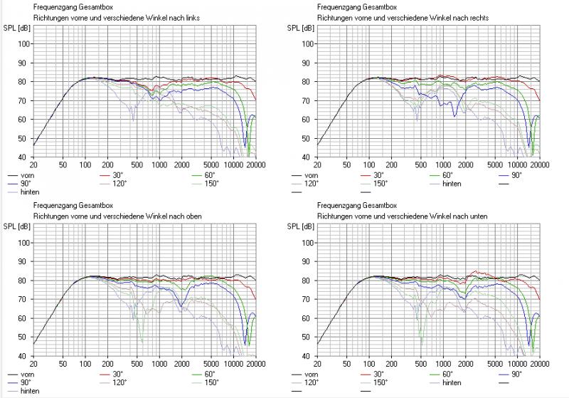

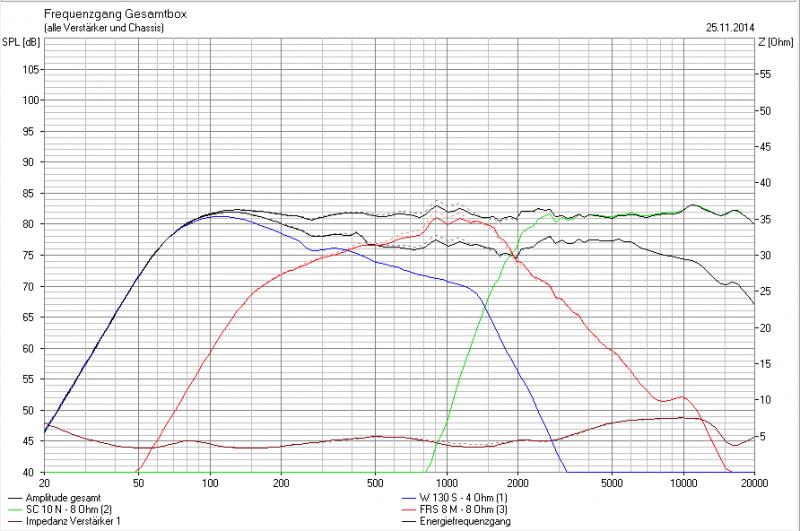

                    So..die erste Simu steht. Gehäuse: 20 x 25 x 12...14 cm
                    TT: W130S, 4 l CB (Steinwolle)
                    MT: FRS8M, 1 l CB (Steinwolle)
                    HT: SC10N
                    Es wird an die Wand geklatscht. 25 cm ist die Höhe und 12 bis 14 die Tiefe. Diese Seite wird in den Raum geneigt sein. Durch die Drehung des ganzen Lautsprechers, kann die Mitte auf den Hörplatz ausgerichtet werden.
                    Frequenzgang nach oben/unten sowie (hier) rechts wurde optimiert - die Box ist für hinten, rechts oben gedacht.
                    Die Berechnung mit Beugung habe ich jetzt nicht gemacht - der Tiefton steht halt etwas an, was aber durch den AV Receiver beim Vermessen wieder geglättet wird. Dadurch, dass ich hier keine Schräge simulieren kann, muss der sowieso noch mehr ausgleichen
                    Was meint ihr zu der Kombi? Die Trennfrequenz MT/HT liegt bei ca. 1,9 KHz, da es zu der Studio2 passen soll. Da die Surrounds nicht sonderlich belastet werden, sollte das der SC10er in dem kleinen Raum schaffen.

                      Meiner Meinung nach ist der SC10N zu tief getrennt, das Thema mit der Serienstreuung wurde ja schon öfter angesprochen. Aufgrund der Größe des FRS8M bzw seine Bündelungs-eigenschaften würde ich persönlich viel höher trennen. Bei der Trennung ist er eigentlich überflüssig und du kannst nur den w130s nehmen.
                      Den FRS8m müsste meiner Meinung nach auch mehr in den Tiefen beschnitten werden.

                        Ahja...die Serienstreuung...mh. Ich wollte halt vom FG und Trennfrequenz her an der Studio2 halten..
                        W130S würde theoretisch auch alleine gehen...dadurch wird die Box aber leider nicht flach, da ich ja anwinkeln muss. Müsste mal Dad fragen was für ihn OK wäre.
                        Ansonsten dachte ich an eine D'appolito Anordnung nur mit zwei FRS8 + SC10N oder dem CP13.

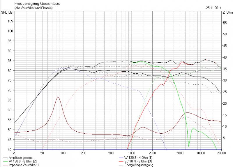

                          Hier mal meine neuere Version des SonjaSurroundUltralight (W130S + SC10N). Die würde dann ja theoretisch passen. Der niedrige Tiefton passt schon, da dieser durch die Wandaufhängung angehoben wird. Die Boxen hätte ich an sich fertig - müsste nur die Weiche anpassen und das Gehäuse irgendwie anschrägen. Quer durch sägen oder so Die Front und der SC10N sind schon fertig angefräst.
                          Ich wollt ja demnächst die Sonja Light Surrounds angehen...da baue ich die Boxen mit anderen Chassis auf.
