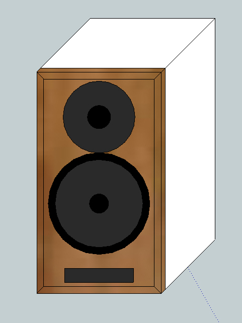

    Nachdem das Herbstprojekt abgeschlossen ist und nun der Winter kommt ( kommen soll ), kann man wieder was basteln.
    Die Kombi W170s + SC10 ( Bijou 170 light ) gefiel mir immer mehr.
    Also möchte ich nun mal eine Bijou light ( W130s + SC10 )bauen.
    Als Referenzfrequenzgang habe ich den der Bijou 170 light genommen. Als Einsatzort kommt wohl das Büro in Frage.

          Anpassung
          Hab die weiche noch mal etwas verändert, damit sie im F-gang der von der Basic näher kommt, im Hochton habe ich den Pegel etwas reduziert. War mir in der Bijou 170 light schon etwas zu viel. ( wurde damals nach gehör angepasst )

                Könnte das die Mini Sat Weiche sein ?

                      Laut Diagram geht der ja gut bis 30 Hz runter...nett. Suchte ja etwas in der Richtung für Schreibtischboxen. Als Dipol würde ich mit den Maßen nicht so weit runter kommen. Könne man ja Testaufbau machen und Probe hören
                      • boeserody
                        • 09.05.2012
                        • 833
                        Test
                        ich glaub, ich werde das mal nachbauen.
                        Sie müssen aber immer relativ frei stehen. Die TML Öffnung ist halt hinten.
                        Das ist das einzige was mich etwas stört.
                        Wenn man den nach vorne bekommt, wäre es der hammer
