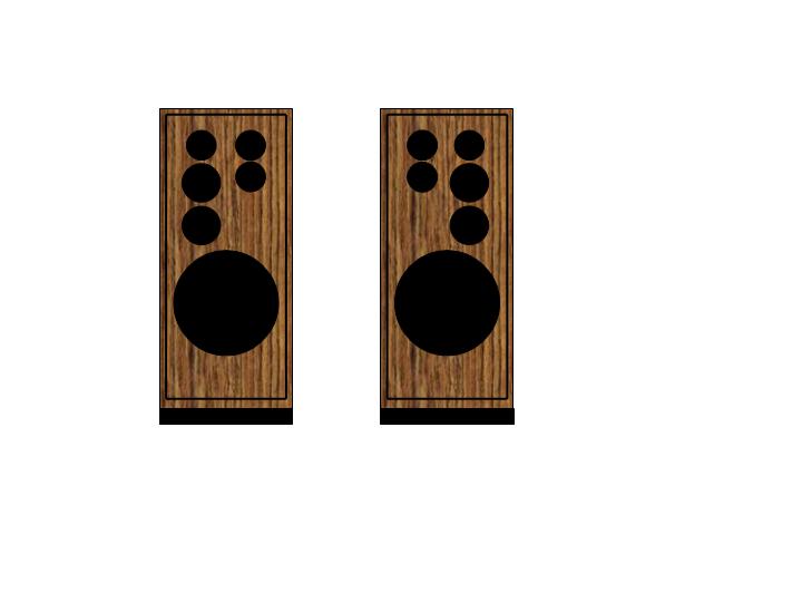

    möchte eine Planung eines neuen Projekts einstellen, die SM126, 12"Bass und 6 Elemente auf der Front, es soll ein kleinerer Nachbau einer Infinity SM155 werden, die hatte ich früher mal, wenn die eins konnte dann war das Spaß machen. Unten ein Bild wie sie ungefähr aussehen sollen, eben wie das Vorbild, Maße h=100cm, b=42cm, t=32cm, Netto ungefähr 100 Liter, nach Abzug für das Mitteltonabteil und Verstrebungen für den Bass ca. 90 Liter. Im Bass wirds ein W300S/8, im Hochton die DT94/8 und im Mittelton 2 Stück W100S, ob in Reihe oder Paralell steht noch nicht fest. Das Original schaltet die Mitteltöner in Reihe. In Boxsim ist beides möglich, die Reihenschaltung gefällt mir persönlich besser. Beide Simus sind nur erste Schnellschüsse um einen Anhaltspunkt zu bekommen ob das ganze machbar ist, wie es aussieht ist es das. Die LS sollen rein zum TV schaun genutzt werden, ein EQ für Bassanhebung kommt dazu. Die beiden Mitteltöner bleiben, auch wenn es aus technischer Sicht nicht ideal erscheint, die Boxen sollen nur Spaß am TV schaun machen und nicht die technische Perfektion darstellen. Auf der Front kommen noch 2 LC95 für die Mittel- und die Hochtöner, auch dafür wäre der Einsatz von 2 W100S in 4 Ohm in Reihe besser geeignet wegen der Anschlussimpedanz für die LC95, die eben auf 8Ohm ausgelegt sind und dann nicht "schief" regeln würden.
    Vielleicht hat jemand noch Ideen oder Anregungen was man (bei unveränderter Boxenfront) ändern könnte. Die Phase zwischen W300S und den Mitteltönern scheint passiv schwer zu händeln sein. Mal sehn, vielleicht kann man noch Ideen sammeln.

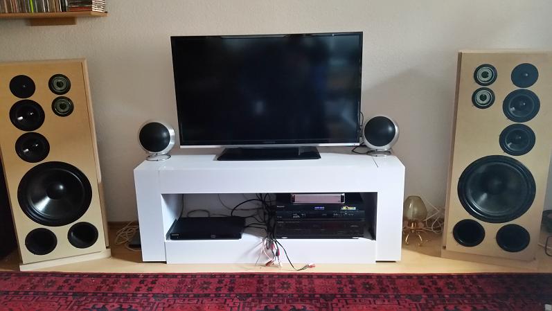

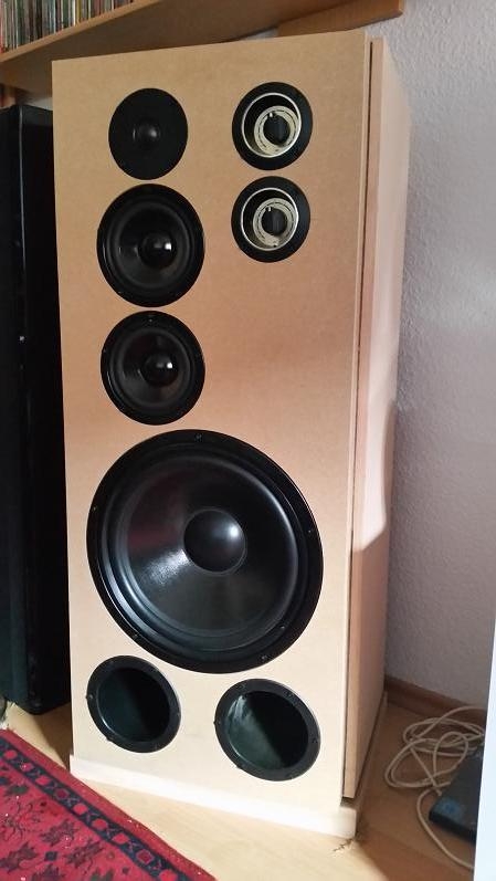

                Nach und nach, sie stehn, haben nun aussenmasse von 100*42*34cm, eine etwas stämmigere Standbox eben. Wollte den maxpegel im Bass voll ausschöpfen und deshalb arbeiten je 2 W300s Compound pro Gehäuse. Nach Abzug der internen Gehäuse für den 2en W300S, Mitteltonkammer und Verstrebungen bleiben 75Liter für den Tiefton, sprich 150liter Compound. Compound wegen BR-Tauglichkeit und weil die Chassis da sind, optisch sollte es auch nicht zu kurz kommen, sollten sich 2 Rohre als zuviel rausstellen wird einfach eines verschlossen und gut is. Front wird noch Schwarz, an den Seiten nach schwärzung je eine Buche massiv angewinkelte Leiste als optischen Abschluss von Schallwand zu Gehäuse.
