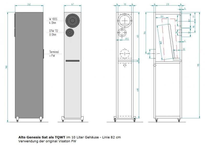

          Da bin ich ja ein wenig spät dran jetzt, vielen Dank für die Hinweise!
          Die Konstruktion des Gehäuses beinhaltet ja einen Sockel. Den Sockel kann ich beispielsweise größer machen, ohne die Gesamtabmessungen zu verändern. Dadurch ist es mir möglich das Volumen und auch die Länge der Linie zu verändern. Breite und Tiefe liegen allerdings fest die Bretter sind zugeschnitten, allerdings in 16 mm.
          @ Alex: Werde einen Teufel tun und Tips und Hinweise von dir nicht berücksichtigen! Schade um die Berechnung
          Gruß Jochen
          • dij-jochen
            • 31.10.2014
            • 11
            Mir wurde geholfen (Danke Zeppi)!
            Hinsichtlich des Gehäuses ergeben sich durch die Berechnung der TQWT mit den King Sheets völlig andere Abmessungen. Die Vermutung, dass die angenommene Linie viel zu lang ist wurden bestätigt. Folgende Ergebnisse für den W100S4 in einer TQWT wurden erzielt, in rot die von mir erreichten Werte:
            L = 80 cm [82 cm] (Linienlänge)
            Z driver = 34 cm [32 cm] (from top)
            Z port = 75 cm [80 cm] (from top)
            S 0 = 52 cm^2 [51 cm^2]
            S L = 182 cm^2 [175 cm^2]
            D port = 3,5 cm
            L port = 10 cm
            V port = 96 cm^3 [102 cm^3]
            "Der Frequenzgang fällt sanft ab, ohne zu buckeln" (Zitat Zeppi).
            Nun schaue ich mal weiter. Das obige Ergebnis führt zu folgendem Bild:
            • zeppi
              • 17.09.2008
              • 312
              Sieht doch gut aus! Viel Spaß beim Wasteln!
