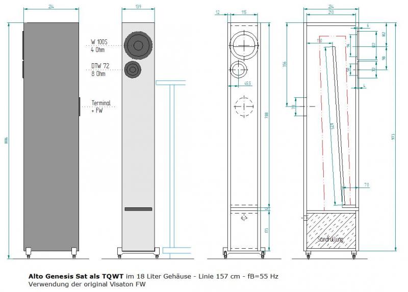

    Hallo!
    Dies ist mein erster Beitrag hier (Anfänger, der sich ein wenig eingelesen hat, aber z.Z. über keine Meßmöglichkeiten verfügt) und wie so oft startet der gleich mit einer Frage:
    Kann ich die original Visaton FW der Alto Genesis Sat auch für eine geplante TQWT mit den gleichen verbauten Chassis (W100S-4+DTW 72-8) verwenden? ich würde natürlich auch ein "probieren geht über studieren" Szenario hin nehmen, denn zurück bauen kann ich ja immer noch. So in etwa, siehe Anhang, soll das aussehen. Vielleicht ist es ja notwendig, die FW zu ändern? Dann wären hilfreich Angaben dazu gerne gesehen.
    Die Beiträge vom Mitglied "zeppi" zum Thema W100S habe ich gelesen. Meine Boxsim Datei zeigt eine ausgeprägte Senke bei 2000 Hz, die aber ähnlich (nur bei etwa 1500 Hz) auch in dem Frequenzschrieb der Boxsim Projekte vorkommt.

    Ich betreibe seid letzter Woche die Kombi W100S + DTW72 auch in einem TQWT Gehäuse. Das Gehäuse war ursprünglich für einen anderen Treiber ( BB )
    Der W100s läuft gut in dem Gehäuse und geht auch tief. Ich hab mal gelesen, das TQWT relativ unkritisch beim Treiber Wechsel sein sollen.
    In Boxsim soll der W100s schlecht zu simulieren sein.
    Wenn due die Breite der Genessis ( plus 10% ) und den Chassisabstand nach oben bei behälst sollte man die Originalweiche nutzen können.

        TQWT
        Zitat von boeserody Beitrag anzeigen
        ... In Boxsim soll der W100s schlecht zu simulieren sein ....
        Ich habe natürlich keine TQWT simuliert (auch nicht können ), sondern ein BR-Gehäuse mit der Originalweiche.
        ... und den Chassisabstand nach oben bei behälst sollte man die Originalweiche nutzen können.
        Sieht z.Z. bei mir schon ein wenig anders aus - durch die Vorgabe des Chassis bei einer TQWT musste der Hochtöner unter den W100S wandern, wie man auf meiner Skizze sieht. Es wäre nett, wenn Ihr mir vielleicht noch einen Hinweis zur Bedämpfung geben könntet?
        Dank und Gruß
        Jochen

          Zitat von dij-jochen Beitrag anzeigen
          Hallo!
          So, so ... das war aber der W100S-8 und nicht der W100S-4 Hinsichtlich der TQWT-Line dürfte das aber keinen Unterschied machen.
          Ich habe gute Erfahrungen damit gemacht, die TQWT im vorderen Keil mit Sonofil und im oberen Knick und im unteren Knick mit Noppe zu bedämpfen, so wie bei meiner B-75. Patentrezept gibt es aber nicht.
          http://www.abload.de/img/p40571603ljd0.jpg
          Der akustische Sumpf unterhalb des BR-Rohres muss bei Dir entfallen, da Du nach vorne raus gehst.
          Persönlich kommt mir Deine Line etwas lang vor. Bei mir hat eine auf rd. 50 Hz abgestimmte Line eine Länge von rd. 109 cm und damit eine Innenhöhe von rd. 55 cm.
          Ob die Originalweiche ein wirklich gute Idee ist, bezweifle ich, vor allem, weil Du die Chassisposition geändert hast.
          Aber: Das ist ein Lautsprecher und keine Mondrakete ;-)

            Danke für die Tipps zur Bedämpfung!
            Klar, es sind andere Chassis und die Bedenken sind sicher angebracht und fundiert. Ich habe nunmal die Bauteile und probiere es. Der Fehlversuch ist eingeplant, wie ich im Eingangspost bemerkte.
            Messen (richtig) kann ich leider nicht, aber über den Höhreindruck gegenüber der vorhandenen Alto Genesis werde ich hier gerne kurz berichten.

              Hallo Jochen,
              ich hoffe, dass du noch nicht angefangen hast die Gehäuse zu bauen. Die sind für den W100S viel zu lang. Wahrscheinlich hast Du die Gehäusesimulation mit dem TQWT-Rechner von mh-Audio.nl durchgeführt. Dieser führt leider gemittelten Ergebnissen, die nur bei Chassis mit einem bestimmten TSP Satz halbwegs korrekt mit der Realität übereinstimmen.
              Ich habe eine Simulation für Deinen W100S_4 mit den MJK-Sheets erstellt, die zu einer erheblich kürzeren Line führt.
              Leider muss ich in 2 Minuten zu einem Termin raus, so dass ich die Simu erst in etwa einer Stunde einstellen kann. Ich werde auch eine Simulation Deines Gehhäuses zum Vergleich einstellen.
              Also bitte, sofern nicht schon geschehen, noch nicht zum Baumarkt Deines Vertrauens fahren...

                      Ansonsten: fs des W100S ist 65 Hz. 20% drauf macht 78 Hz. Da das "Q" in "TQWT" für "quarter" also "1/4" steht und die Faustformel für 1/4-Wellen-Leiter L=340/84*fs) ist gilt L=340/(4*78). Das Ergebnis wäre demnach 108,97 cm. Die Kingsheets rechnen aber viel genauer und berücksichtigen die TSP des jeweiligen Chassis.
                      Da aber bei einer TQWT auch noch Chassisposition und Reflexrohr (Fläche, Länge und Position) Einfluss auf die Abstimmung haben, sind die KingSheets Gold wert. Ohne ist gut, mit ist besser.
