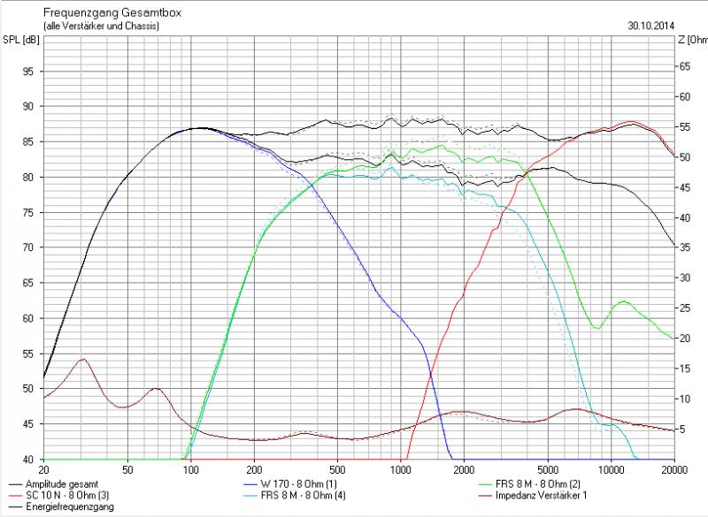

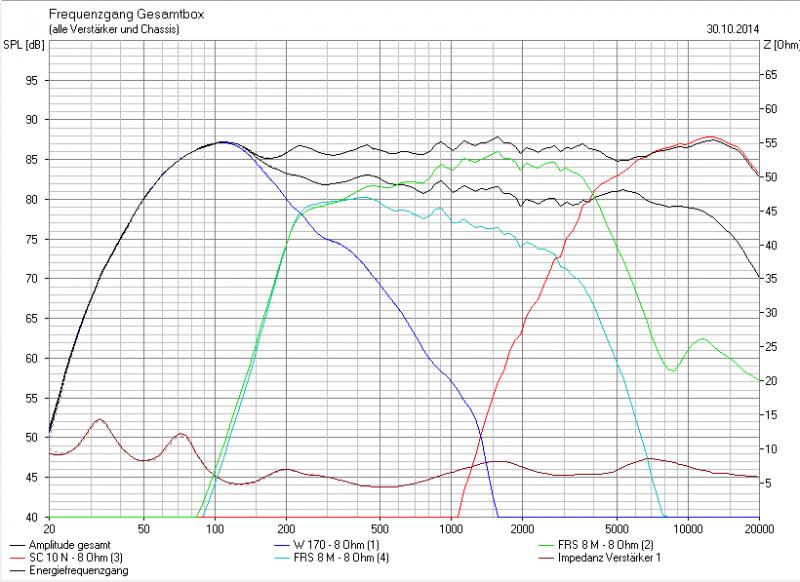

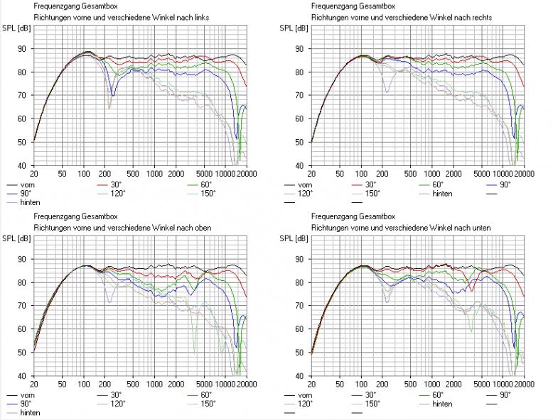

angeregt durch den ForumBox-Thread habe ich ein paar "andere" Chassiskombinationen und Anordnungen ausprobiert.
Bei der Idee ist mir eingefallen, dass es ja schon was ähnliches gib. Habe deshalb die BPJ der Stella Light als Ausgang genommen.
Raus gekommen ist diese 3,5-wege Box mit ~86 dB Wirkungsgrad. Also ca. 3-4 dB mehr als die Stella Light.
TT: W170 / 30 l BR
TMT: FRS8 M / 0,7 l
MT: FRS8 M / 0,7 l
HT: SC10N
Chassiskosten (Marktpreis): ca. 50 € je Box
Hier spielen zwei FRS8M unter dem SC10N leicht unterschiedlich getrennt im Mitteltonzweig. Der zweite hat zwei zusätzliche Weichenteile, um den Tiefmittelton zu übernehmen. TW6NG hat als HT nicht gefallen und FRS8-4 war zu schwach, weshalb der SC10N hier zum Einsatz kommt.
Optimierungsvorschläge sind willkommen
Was mich hier noch stört ist die maximale Belastbarkeit um 200 Hz rum...
