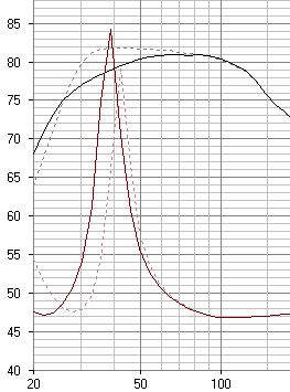

    Eine Simulation ergab damals ein BR Volumen von 140l bei einer Abstimmfrequenz von 22hz. Da mir das zu groß war, habe ich es einfach mit ca 90l gebaut (Chassis; BR; DT150; MDF; schon abgezogen).
    Jetzt fehlt es mir natürlich an Tiefgang... Ich hab extra einen sehr hohen SUbsonic Filter bei 23hz, aber bei vielen Filmen ist die Membran so dermaßen am flattern, ohne hörbare Schallübertragung, dass es mich doch juckt das Volumen zu vergrößern...
    Würde es überhaupt etwas bringen von ca. 90l auf etwa 120l zu vergrößern?

    Vermutlich fühlt sich das Chassis in CB besser aufgehoben, das entnehme ich auch dem link. Mal BR verstopfen und testen, ev. Tiefbass anheben.
    Ich hatte schon Fälle, wo CB tiefer ging als BR - entgegen der Theorie (die den Raum nicht berücksichtigt).
    120 statt 90 L könnte etwa 2 dB mehr Pegel im Tiefbass bringen - lohnt nicht. Zumal der Hub nicht geringer wird.

                    DAS könnte sein. Abstimmung 22 und Subsonic 29 Hz passt nicht! Aber teste mal real - Die Simu ist (manchmal) ein Luder.
                    90 Liter, Abstimmung 22 Hz, mit und ohne Subsonic bei 29 Hz

                          Aber stimme höher ab!
                          Abstimmung bei 29 (...)statt 22 (___) Hz bringt deutlich mehr Tiefbass. Simu mit 90 Liter, Subsonic 23 Hz, Tieppass bei 100 Hz.
                          15 cm BR passen dazu. Oder 2 mit 30 cm Länge.

                              Abstimmung bei 29 (...)statt 22 (___) Hz bringt deutlich mehr Tiefbass. Simu mit 90 Liter, Subsonic 23 Hz. 15 cm BR passen dazu. Oder 2 mit 30 cm Länge.
                              15cm Länge mit welchem Durchmesser? Auch 10cm?
                              Soll ich dann den Subsonic rausmachen und dann nochmal was anheben? Wenn ja was und um wieviel? 3db oder 6db?
