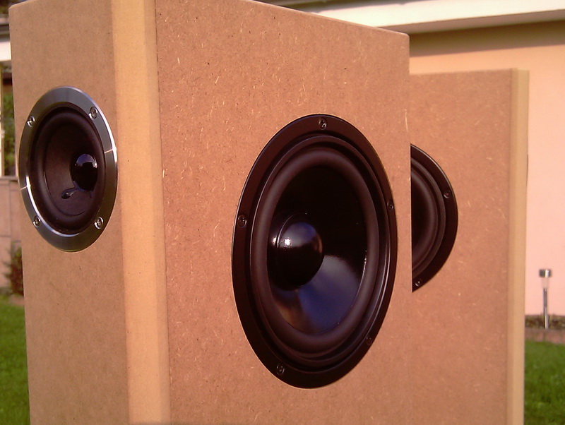

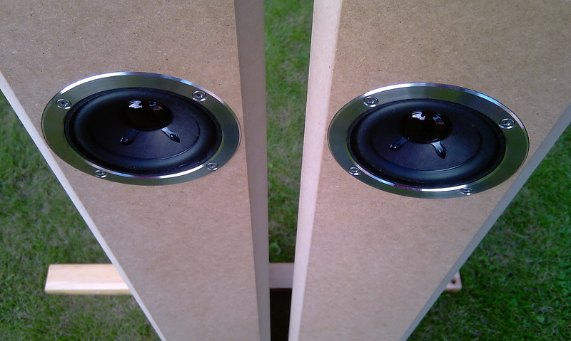

        Gestern war es schon kurz vor 18 Uhr, da habe ich noch das restliche Licht genutzt um ein paar Bilder zu machen.
        Im Wohnzimmer habe ich sie inzwischen auch gehört.
        In der Preisklasse wirklich Preis/Leistungssieger.

          Jetzt kommt noch Lack drauf und dann werde ich sie verschenken. Vor dem Bau waren sie schon über.
          Aber die Fußidee von newspeaker ist wohl ganz gut.

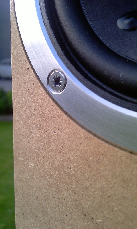

            das mir dem Ring ist ne super Lösung, um den FRS8 nicht mehr so "billig" aussehen zu lassen, gut gemacht
            Wie und aus welchem Material wurden sie denn hergestellt?
            Werden sie noch schwarz lackiert?

              Hallo Paul,
              Die habe ich mir aus Edelstahl drehen lassen und die dazu passenden Edelstahlschrauben besorgt.
              Und nein, die werden nicht lackiert, es sei, die nachfolgende Besitzer(in) wünscht es.
              Die junge Dame aus der Verwandschaft weiß aber noch nichts davon. Weder von der Box noch der Option.
              Abgesehen davon, daß der FRS8 auch so schon dicht gewesen wäre, die Montage mit dem Ring vereinfacht es noch mal deutlich.
