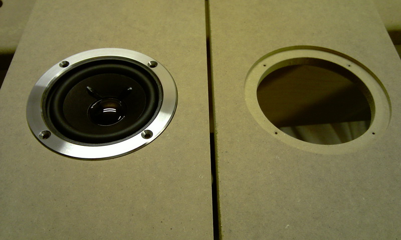

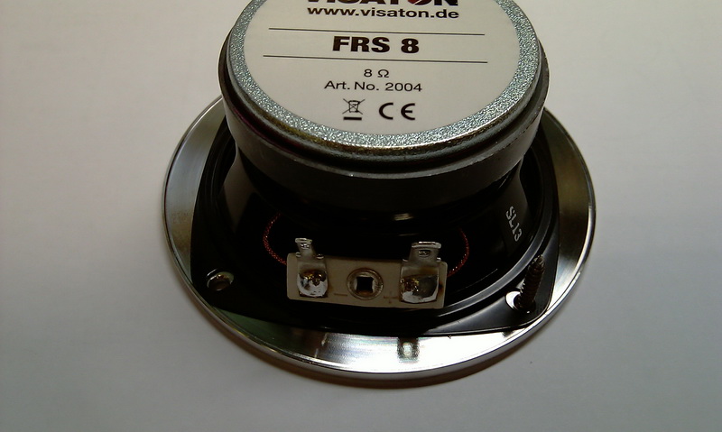

    Aus Spaß am bauen werde ich mal eine Stella Light fertigen. Jetzt habe ich gelesen, daß der FRS8 in unter 1 liter Volumen topfig klingen kann/könnte. Hat mal jemand das Volumen erhöht?
    Das Risiko die normal zu bauen finde ich jetzt nicht so hoch, Weiche ist minimaler Bau Aufwand, das Gehäuse einfach und die Chassis nicht teuer, zumal ich die W170s-8 hier liegen habe.
    Gibt es Meinungen?
    Jörg,
    ich denke es kommt drauf an, wo der FRS getrennt wird, ob er 1l braucht oder nur 0,3L
    Und wie er dann klingt...

        Hallo Jörg,
        Habe 2 Paar nach Plan gebaut.
        Kann nichts topfiges bei den kleinen BB´s ausmachen.
        Wichtiger ist den FRS sorgfältig einzufräsen damit der schön zum Gehäusr hin abdichtet.
        .... aber für Dich als Gehäusebauprofi kein Problem.
        Macht auf jeden Fall Spaß damit zu hören und für mich bis jetzt der
        Preis-Leistungs-Sieger aus den Visaton Vorschlägen.

          Oh, 3 Antworten. Vielen Dank.
          @Jörn: Die Trennung ist ja vorgegeben und ich werde sie nicht ändern, aber die Antwort verstehe ich natürlich. Ebenso geht ein tieferes Gehäuse als Rohr auch eher schlecht, da der W170s ja direkt dahinter montiert wird. Also Original.
          @andik: Bin mal gespannt, wie man da eine viertel Matte rein bekommt, aber das haben ja schon mehrere hinbekommen.
          @newspeaker: Da Du schon 2 gebaut hast, gibt mir Deine Antwort den besten Antrieb sie normal zu bauen. Der Zuschnitt ist ehrlich gesagt auch schon original fertig, ne, nicht ganz original, da ich alle innenbretter auf 82 mm geschnitten habe und die Seitenteile aufsetzen kann, dann zum Schluß natürlich die Schallwand. Schon alleine wegen hinten anfasen.
          Apropo Fase. Die Fase vorne müßte ich etwas kleiner machen als normal, aber es gibt ja auch Stellas ohne Fase, also hoffe ich, es macht nicht so viel aus.
          Vielen Dank für die Einschätzung, daß ich es hinbekomme.

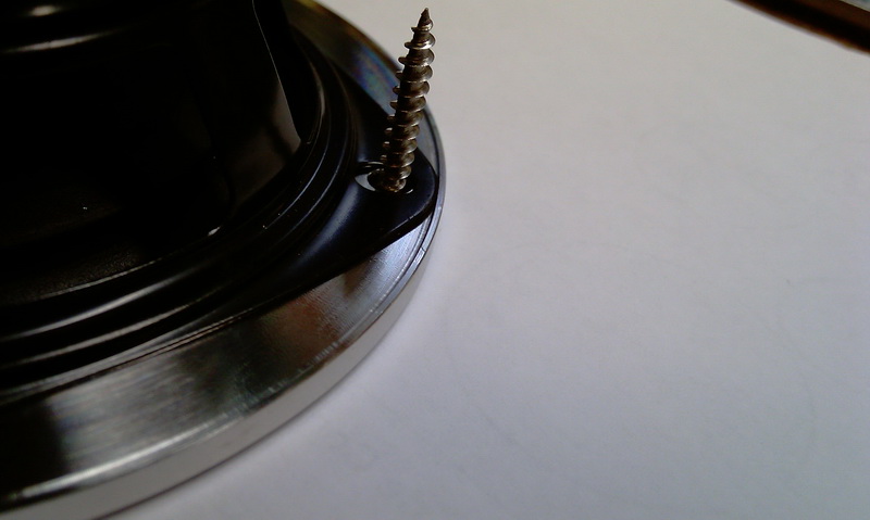

          Für die Befestigung des FRS8 habe ich schon einen Haltering. Damit wird eine luftdichte Montage leicht sein. Den habe ich letzte Woche schon jemand hochgeschätzem aus dem Forum gezeigt (Tip: wohnt in Haan) und Bilder an den amtierenden Admin geschickt. Er hat mich ausdrücklich gebeten, Bilder der fertigen Box zu posten. Das werde ich dann machen

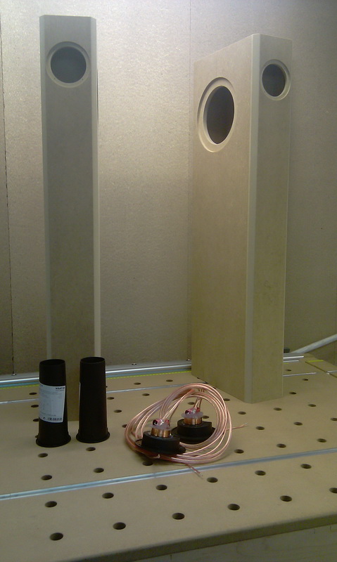

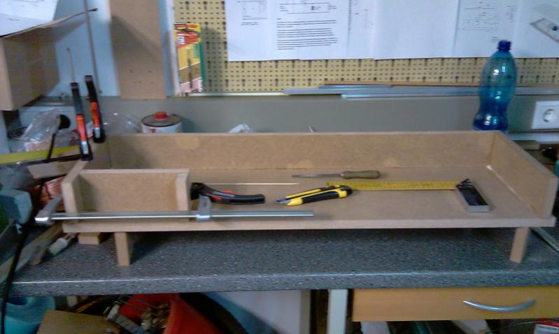

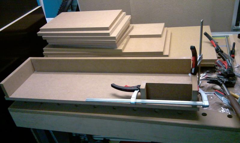

              Gestern habe ich schon mal die Innenbretter geleimt. Die sind ja echt niedlich.
              Hinten liegt schon mal ein Bretterhaufen für die 2 neuen T25.50 Gehäuse.

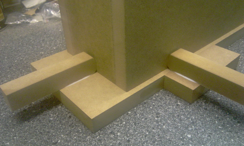

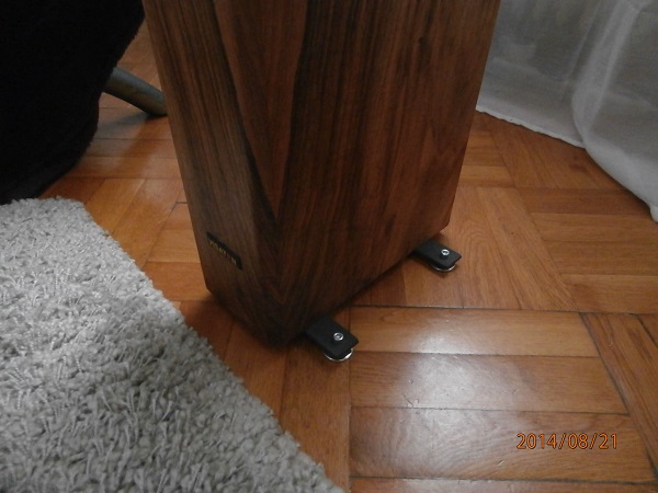

                Vielleicht noch ne Designidee (Farbe wird bei Dir ja wohl WARNEX schwarz )
                Anstatt Bodenplatten:
                Vor dem Gehäuse zusammenleimen Einschlagmuttern reingesemmelt und
                Flacheisen drunter geschraubt.
                CARA
                Zuletzt geändert von newspeaker; 21.08.2014, 20:27.

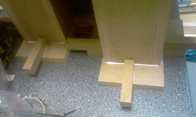

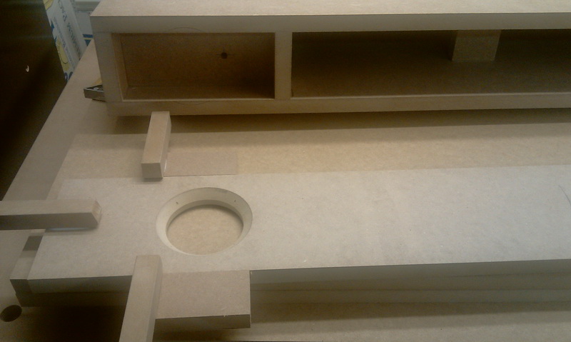

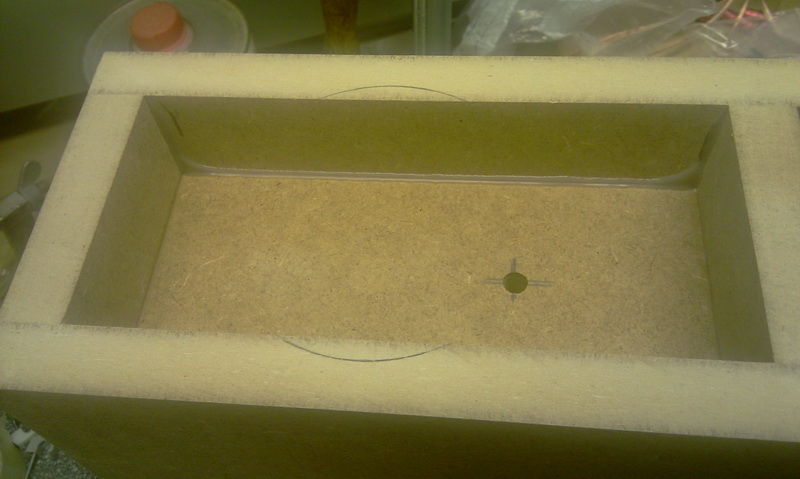

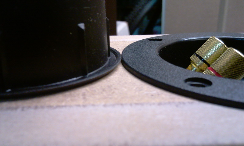

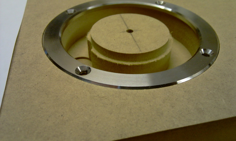

                    Mit Hilfsklötzchen wurde die Lage der Schallwand fixiert und dann aufgeleimt, schließlich ist die Lage des FRS8 schon gegeben und soll mittig sitzen.
                    Dann ein bischen fräsen und schleifen.
                    Damit wurde der Rohbau soweit abgeschlossen.
                    Die Terminals sind nur 1 mm eingefräst, damit sie gleich hoch wie das BR-Rohr sind.
                    Die Weiche ist ja supereinfach zu löten, das schmälert nicht die geniale Idee der Serienweiche, um sie so einfach herstellen zu können.

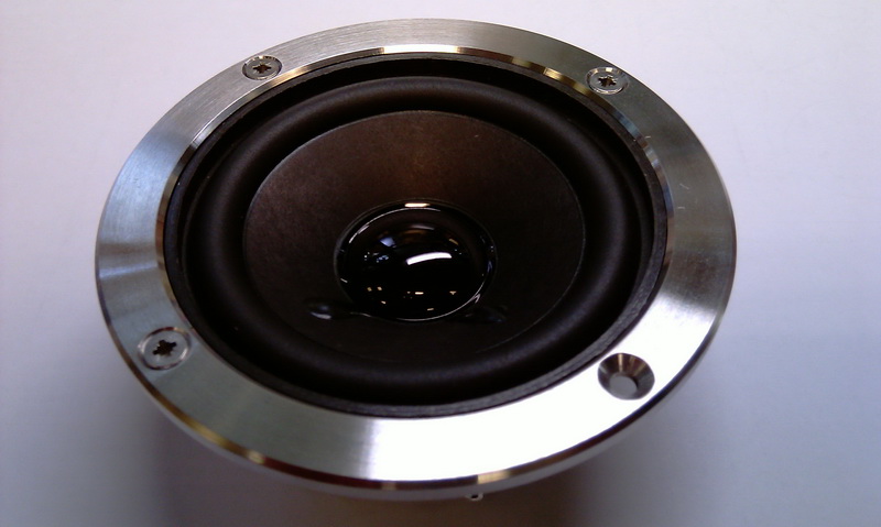

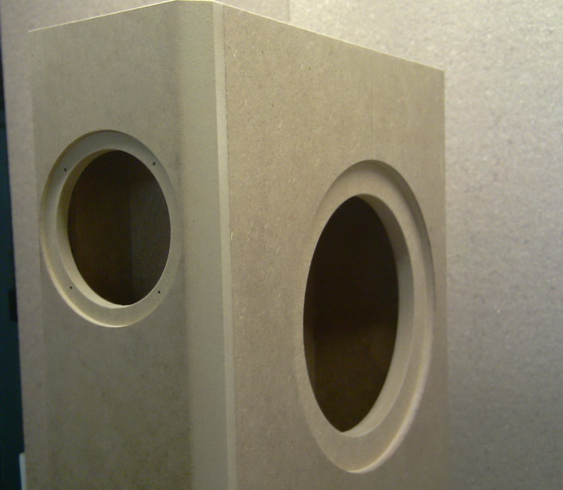

                      Die Ringe haben die Maße wie DT 94.
                      Und so sehen sie aus:
                      Vielleicht kann ein Moderator das ganze schon mal verschieben.
                      In "Galerie der Projekte" oder in den Mülleimer

                        Wow sieht sehr edel aus
                        LG Oli
                        Visaton T51 an t.amp S-100 Mk2
                        ß³ 12LB075-U in 75 l BR @ 47 Hz an t.amp E-800
                          • 10991
                          LG Oli
                          finde ich auch, habe ich Jörg auch schon geschrieben dass ich die optische Aufwertuing extrem gut finde.
