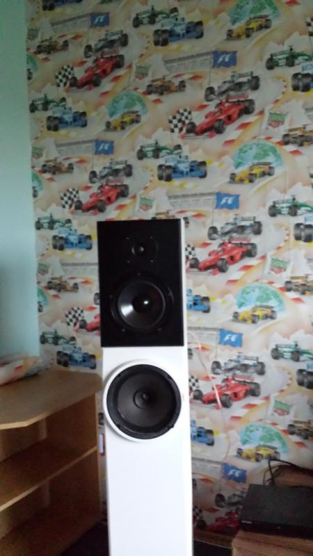

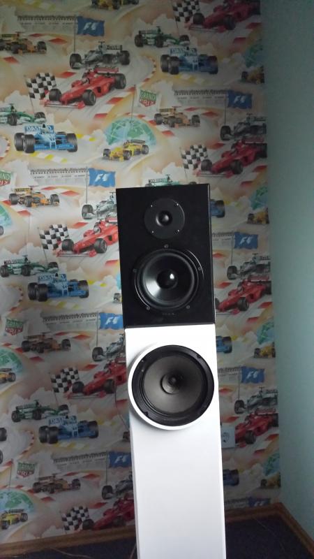

                        Es ist so weit
                        Pünktlich zum Herbstanfang ist das Projekt bereits fast beendet. Jedenfalls konnte ich gestern ein erstes Probehören durchführen.
                        Als Musik habe ich " Lights Out " von Ingrid Michaelson gewählt.
                        Ich hab sie erst mal alleine gehört. Sie klingt ordentlich, ohne große Ausreißer nach oben oder unten. Was allerdings fehlt, aber eigentlich auch normal, ist ein tiefer Bass. Ansonsten ist der LS weder nervig noch aufdringlich und eigentlich Ideal zum entspannten " sich berieseln lassen ". Die Stimmen klangen etwas besser wie Musik.
                        Ich werde, wenn es die Zeit erlaubt, ein Vergleich mit der CT142 starten ( nicht was der Bass angeht ) um zu hören, welcher HT mir mehr zusagt, DT94 oder SC10.

                            CT142 vs Bijou 170 light
                            Es ging schneller als gedacht. Die 170light ist sicher ein netter und guter LS. Aber eben nur gut und nett. Er klingt nicht so " frisch " wie die CT. ( der DT94 hat eine Korrektur bekommen ). Mit Ihr kann man Musik hören, auch gut. Und im Anbetracht des Preises mach Sie auch eine gute Figur. Mit einem Sub mach sie definitiv eine noch Bessere. Die 170 light ist eine gute Regalbox, als Rear, fürs Schlafzimmer, Kinderzimmer und im Esszimmer. Sie ist gelungen. Kompliment an Chaomaniac, gut gemacht.
                            ABER, mit gefällt die CT142 einfach besser ( eigentlich der DT besser wie der SC ) kann aber auch daran liegen, das man sich an etwas gewöhnt hat.
                            Ich habe auch die 170 light auch gegen eine 3-Wege Probe gehört. Dieser Vergleich ist aber nicht fair der 170 light gegenüber.
                            Da, wo die 170 light darauf steht, ein BG20. Den steckt sie locker in die Tasche ( ist aber auch ein anderes Prinzip ).
                            Für die Bijou 170 light werde ich definitiv ein Platz finden, die ihr gebührt. So lange bleibt sie im Kinderzimmer
