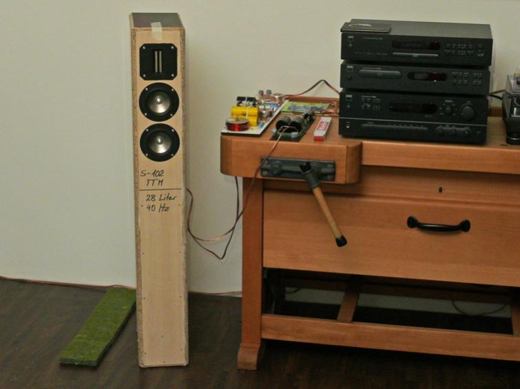

    Nun, am 02.Mai 2014 hatte ich bei mir ein Lautsprechertreffen in kleinem Kreis veranstaltet.
    Hierbei habe ich die S-102TTM vorgestellt.

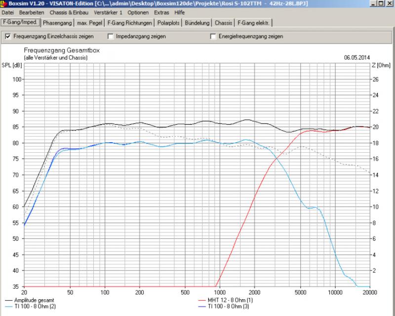

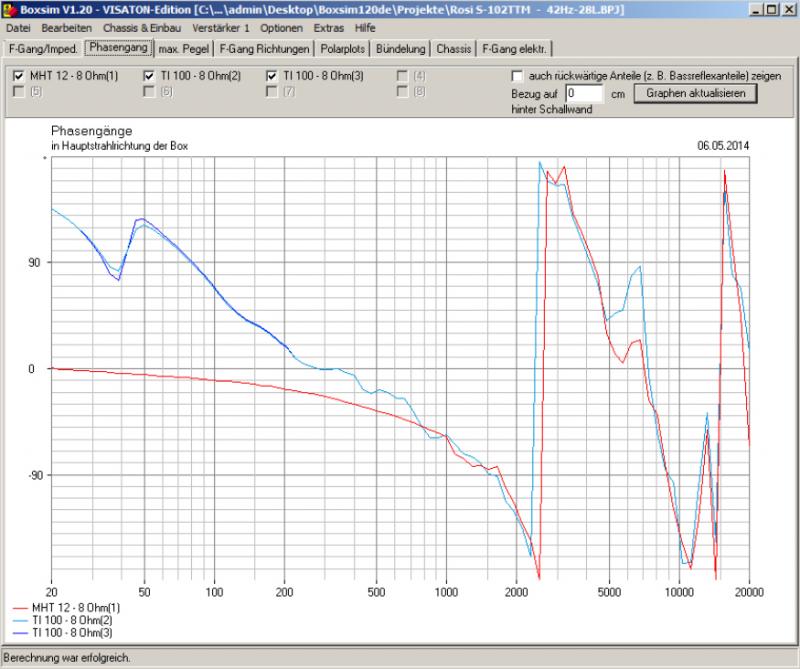

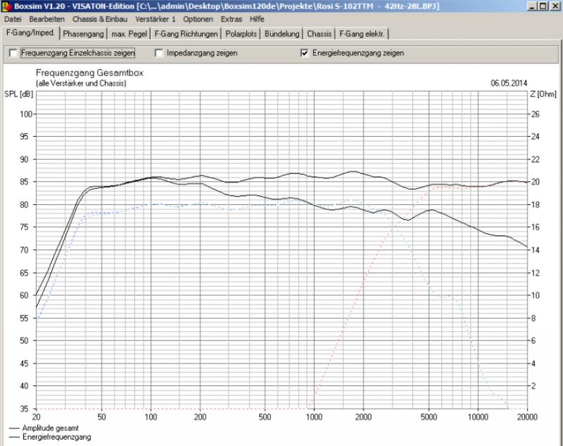

    Diese Box habe ich zunächst nur mit Boxsim entwickelt.
    Vorgabe war außer WAF, noch für klassische Musik tauglich, gehobene Zimmerlautstärke möglich,
    Über die Chassi TI-100 und MHT-12 braucht man keine Worte mehr.
    Bassreflex mit 8 cm Durchmesser abgestimmt auf ca. 40 Hz.
    Wie sie klingt kann man beim Betrachten der Simulation schon erahnen.
    Der Bereich um 1,6 kHz mußte ca. 3 dB angehoben werden, dass sie fast durchgehend gleichlaut ertönen kann. Ebenso habe ich den MHT-12 etwas abgesenkt.
    Deshalb sieht es hier bergundtalmäßig aus.
    Was sonst noch über den Klang
    (Auflösung, Feinzeichnung, Stimmen, Dynamik, Bass, "Bühne" usw) zu schreiben wäre kann Ralf berichten.
    Geplant ist dieses Projekt mit dem Namen S-102TTM entweder mit
    HPL - Platten (Dichte 1,4 , schlagfest, zäh, wetterbeständig)
    oder in Stein zu fertigen.
    Zuvor werden Ralf und ich noch ein paar Messungen und eine aktive Variante ausprobieren.

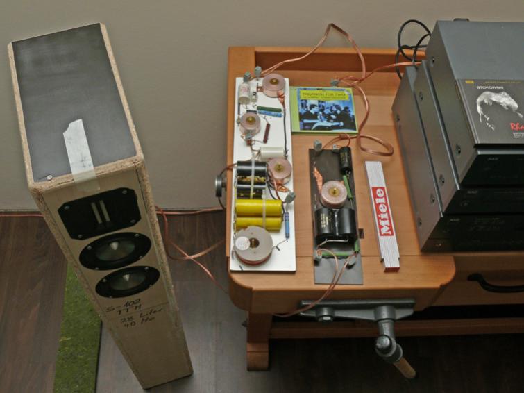

              könnt ihr bitte die Weichenschaltung (bzw. Boxsim-Datei) zeigen bzw. anhängen?

                      entschuldigt, dass ich nicht gleich geantwortet habe. Bin gerade dabei die Wohnung etwas nach weiblichen Gesichtspunkten zu verändern.
                      Ich bin auch niemandem böse, dass zum gesagten Zeitpunkt nicht auch die Personen aus dem Forum da waren, auf die ich mich gefreut habe. Es waren Andere da, die ebenfalls Interesse am Lautsprecherbau haben. Es war ein vergnüglicher Tag mit anderen Schwerpunkten und interessante Fragen. Auch mein Nachbar mit der Box von 2009 (S-172AK) kam zum Probehören.
                      Der einzige aus dem Forum, der zu der neuen Box eine Aussage machen kann ist Ralf Esc. Dessen Ansichten kann ich natürlich hier nicht aufzeigen. Mit ihm habe ich den Vergleich meiner "Schlafzimmerboxen" durchgeführt. Wir wollen noch geringfügige Änderungen ausprobieren.
                      An eine Weichenveröffentlichung dachten wir erst, wenn die Endfassung steht.
                      Die Weiche ist, wie man ja sieht, zweiteilig mit je 18 dB, Trennung bei ca. 3,8 kHz.
                      Sperr- und Saugkreis, sieht deshalb etwas wuchtig aus, da ich erst einmal vorhandene Bauteile verwendete. (Es wurden keine Elkos verwendet.)
                      Wie man auf dem Bild WS-1 erkennen kann ist es keine reine Bassreflexbox. Eine Transmiss ist es jedoch auch nicht. Eher so ein Zwischending. Die Sims bezieht sich auf eine reine BR-Box.
                      Das BR-Rohr ist derzeit noch etwas zu lang, weil ich die kanalartige Wirkung nicht berücksichtigt habe. 31 Hz (!) sind nicht beabsichtigt.
                      Da fehlt etwas am "Kickbass"
                      d.h. BR-Rohr muss ich noch kürzer machen.
                      Die Box ist für Discopegel nicht geeignet.
                      Für den stillen Klassikmusik-Genießer, mit audiophilen Anwandlungen ist sie ideal.
                      Eine weiter Änderung betrifft die Gesamthöhe, damit die Box harmonischer aussieht. Sie wird nur noch 108 cm hoch. Breite wird 17 cm und die Tiefe bleibt mit 30 cm.

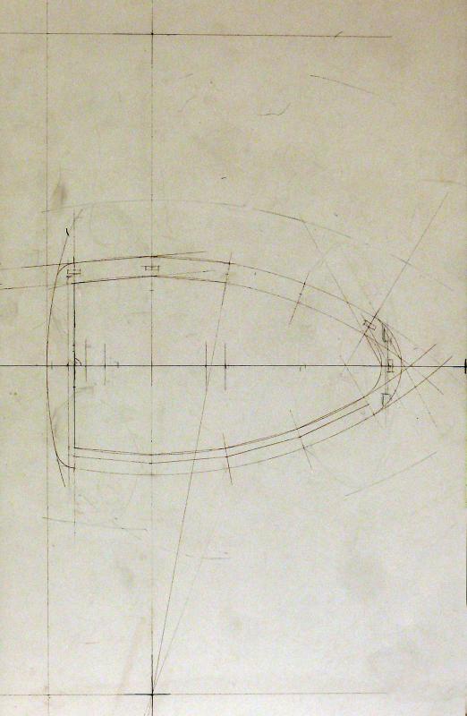

                        In die nächste Runde

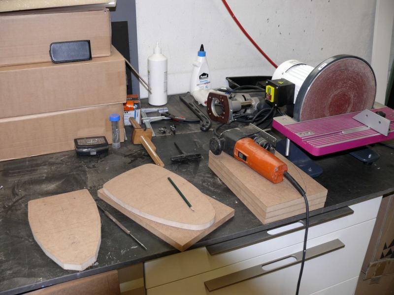

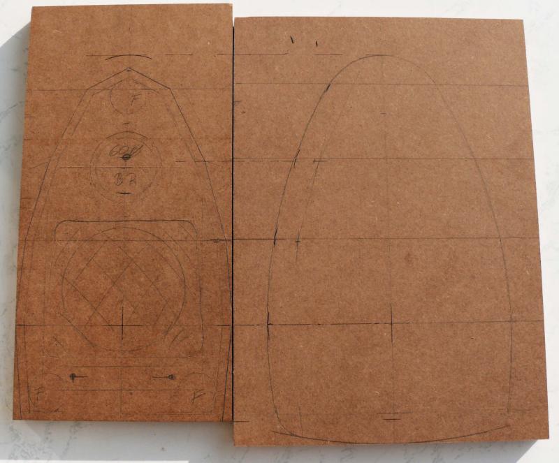

                        Nun sind es schon ein paar Tage her, dass die S-102 als Prototype gefertigt wurde.
                        Da diese mir und meiner Finanzministerin klanglich gut gefallen hat, steht einem zur Wohnung passendem Neuentwurf nun nichts mehr entgegen.
                        Nur - eleganter sollte die Neue werden - war ihr Wunsch.
                        An Rundungen kann man schon gefallen finden.
                        Die Steifigkeit der Wandung ist höher, da durch die Rundung sich der Biegeradius erhöht. Der Aufwand zum Fertigen ist natürlich auch (wesentlich) höher.
                        Den Außenradius der Wandung habe ich mit 40 cm festgelegt.
                        Maximale Breite sind 19,4 cm, Tiefe sind 32 cm
                        Frontradius auch 40 cm.
                        Es wird ein 28 Liter-Gehäuse
                        Bassreflex in der Sockelplatte mit 6,8 cm Durchmesser
                        Durch die veränderten Gehäusemaße muß auch die FQW-Nachgebessert werden.
                        Höchstwahrscheinlich wird es eine TMT (MHT zwischen die beien TI 100)
                        Die Fertigung in Stein habe ich aus finanziellen Gründen erst einmal beiseite gelegt.
                        Nur die Sockelplatte wird ein 3 cm Stein.
                        Jetzt: Wandung ist 19er MDF, die Front ist MDF mit HPL verklebt
                        Später mit Polyester gespachtelt und nach Farbwunsch der Herzallerliebsten wird die Box lackiert.

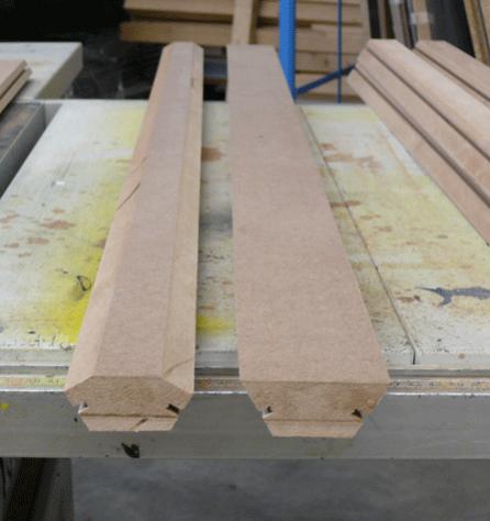

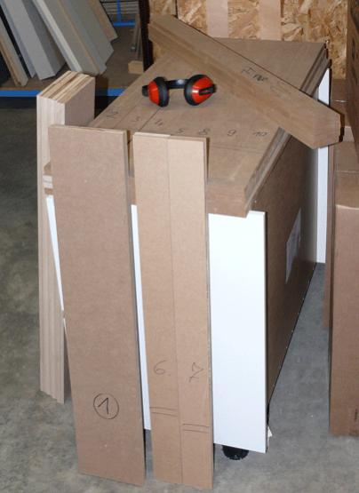

                        "Biegeholz" wollte ich nicht verwenden.
                        So habe ich mich für Streifen mit Nut und Feder entschieden.
                        Wichtig ist, dass jedes einzelne Teil nummeriert ist und mit Strichen "unten" markiert wird. So behält man die Übersicht und verdreht nichts.
                        Das Terminal ist noch ungeklärt. Dachte mal, dass ich das Kabel von hinten durch den Stein und dem hinteren Edelstahlfuß in die Box führe. Mal sehn.
