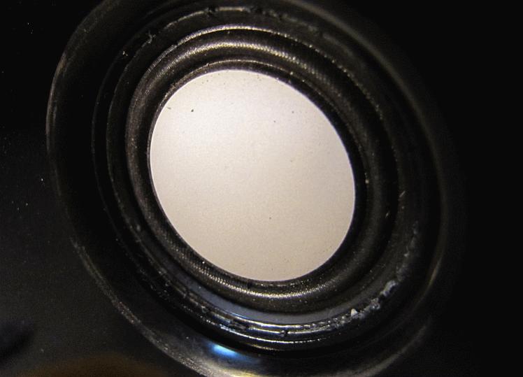

        Wegen Gitter: Ich habe bei meinen Bijous das mal abgenommen, gemesen und gehört. Auf keinen Fall klingt es besser ohne Gitter, es fehlt etwas Hochton.
        Der wesentliche Vorteil eines neuen WG ist wohl eher, dass die Lücke zwischen Membran/Sicke7Gitter und WG kleiner wird. Es passt einfach besser. Das WG gehört direkt an/über die Sicke.
        Beim Klirr ändert das WG nix. Die Ke ist extrem sauber, mit und ohne.
        Dass mit WG die Bündelung besser passt, ist Fakt. Und das hört man.
        Foto zeigt die entgitterte Ke meiner Bijous. Ganz außen ist die Deckplatte aus Acryl, dann sieht man eine unsaubere Linie - dort sitzt das Gitter mit etwas dauerelastischer Knete auf. Da ist noch viel Luft zur Mebran und besonders, wenn das WG auf dem Gitter aufsitzt.

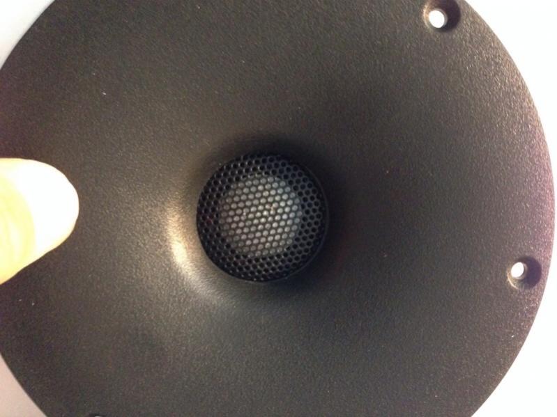

          Interessant. Schön, dass du dich da ran traust
          Der Diffusor bewirkt etwas zusätzlichem Pegel im (Super-?)Hochton.
          Magnat hatte das früher in ihren MHTL-Modellen auch gemacht. Bekommt man unverbastelte
          Modelle, dann sind das auch wundervolle Chassis. Messungen von denen würden mich übrigens auch mal interessieren, da die ja einen recht kräftigen Antrieb haben und dazu noch einen speziellen Spulendraht, der flach gewalzt ist um enger gewickelt zu werden.
          Ehm, zurück zu Thema..
          Die Messungen vom Ersteller des neuen WG´s zeigen soweit ich das gesehen habe, doch keinen Pegelverlust im Hochton, sondern da bleibt es schön linear. Also, wenn man den Buckel des WG´s kompensieren würde.
          An die Sache, dass Visaton den WG wohl nicht auf den Markt bringen wird, weil die KE vom Kunden modifiziert werden muss, hatte ich gar nicht gedacht. Das wäre natürlich schade, aber auch nachvollziehbar.
          Eine fertige Version mit WG anstatt Frontplatte würde mich auch interessieren, wie Seas DXT, die oft hoch gelobt wird.
          Mit dem originalen WG sollte man sicher auch gut leben können. Der wirkt sich doch erst über 10kHz nicht optimal, oder?
