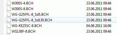

                            In Boxsim
                            Bei der G 25 musst du die Datei mit....130...nehmen.
                            • Anselmo
                              • 27.06.2012
                              • 717
                              wie heisst die datei ? find ich nich ?!
                              gibte es eine neue version von boxsim?
                              (Datenstand 18.01.2013; ca. 2,8 MB) hä?
                              aha jetzet, der stand vom 27.10 in boxsi 1.2 enthält noch keine data von ke-wg.
                              Zuletzt geändert von Anselmo; 23.11.2013, 13:31.
