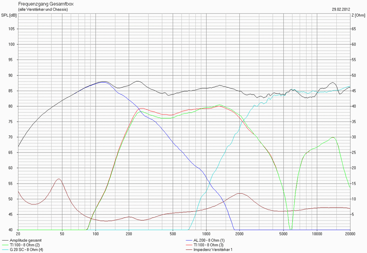

                Ich schau mir gerade die Simulation der Vox 200 in Boxsim an und finde das aus heutiger Sicht schon fast gruselig. Ich hab die Projektdatei mal angehängt, Fehler kann ich keine finden. Das sind schon die neuen Chassisdaten.

                  Es sieht vor allem deswegen so "gruselig" aus, weil der Maßstab so merkwürdig gewählt wurde: der Frequenzbereich bis 40 000 Hz und in der Amplitude nur 50 dB. Mit der geänderten Einstellung sieht es schon besser uns (siehe Anlage).
                  Die Simulationen der VOXen generell sind wegen der Seitenbässe problematisch. Der Tiefbass wird schwächer dargestellt als er im Hörraum wirklich ist und im Übernahmebereich zu den Mitteltönern ist der Frequenzgang in Wirklichkeit deutlich glatter.

                    Naja, bei einer Amplitude von 50 dB erkennt man wenigstens was. Die flachgedrückten Visaton-Standarddiagramme sind da eher schönfärberisch…

                      Es ist allerdings die Frage, welche Auflösung dem Höreindruck eher entspricht. Ich finde, man kann in dieser Auflösung alles Wichtige erkennen. Und ein Frequenzbereich bis 40 000 Hz bringt überhaupt nichts - im Gegenteil.
                        Bei Chasistests ist's bisweilen ganz interessant, aber bei der Frequenzweichenabstimmung dann doch eher belanglos (wegen Hörschwelle und Nyquist). Bei bekannten Chassis gibt's ja da eh keine Überraschungen mehr. In Boxsim kommt noch hinzu, dass die Chassisdaten nur bis 20 kHz gehen. Darüber wird munter interpoliert…

                          Ich hatte in der Projektdatei 40kHz als obere Grenze gewählt. Das ist aber schon lange her, die Datei ist alt, damals hab ich das von den Visaton-Diagrammen übernommen.
                          Ich hatte aber jetzt eher den Bereich oberhalb von 5kHz gemeint.
                          PS: Werden die Anzeigeoptionen überhaupt in der Projektdatei gespeichert? Bei mir sehen beide Dateien gleich aus. Die Grenze in den Projekteigenschaften bezieht sich nur auf die Berechnung (oder?).
