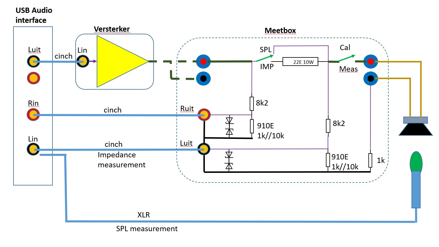

    ​ So ist mein setup wobei die Vorverstarker der Mikro eingebaut ist im Scarlet 2i2 (Soundcart). Verstarker ist ein NAD C300.
    Gestern angefangen die Weiche zu ändern wobei ich die SEO zurück gesetzt habe auf die werten vom Visaton, also 70mm für die GF250 und 30mm für die AL130. Das SEO der Revelator ist nicht bekannt, hab ich beim Simulation auf 5mm gestellt. Die Ergebnisse sind schon besser, ein -5.5dB beim Kreuzung der Mittel - Hochtoner.
    Weil es 2x GF250 im gleichen Gehäuse sind, beeinflüssen die Treiber einander, genauso für die AL130. Beim Weiche sind die Treiber Parallel geschaltet, zum messen mach ich das gleich, steht auch so im file "VituixCAD_Measurement_ARTA.pdf"

        Wie gesagt: ich benutze weder ARTA, noch die ARTA-Messbox. Beides müssten sich dann Leute angucken, die damit arbeiten. Ich messe semi-zweikanalig.
        Was das paarweise Messen angeht, meine ich verstanden zu haben, dass das nichts mit dem Timing zu tun hat. Da dürfte das Problem also nicht liegen.
        • RobPl
          • 28.05.2020
          • 125
          Ok, ich messe komplett zweikanalig. Wie gesagt, mit SEO passt es schon besser. Morgen geh ich weiter mit messen und wird auch mal REW versuchen.

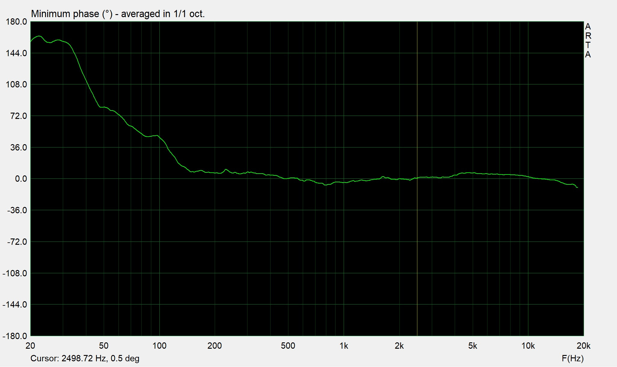

                • RobPl
                  • 28.05.2020
                  • 125
                  Ich hatte mit gemesse Daten simuliert mit SEO auf '0' gestellt. Weiche gebaut und beim Gegenphase MT-HT fast kein Auslöschung. Da hab ich neu simuliert und die SEO der GF und AL wieder eingetragen, Weiche gebaut und da war die Auslöschung. Nicht so tief wie gewünscht aber deutlich sichtbar. Da ich das SEO der Tweeter nicht kannte musste ich die noch aussuchen - messen. Kleine Änderungen der Weiche gaben keine richtige Änderung im Auslöschung. Also statt Auslöschung hab ich mich orientiert auf die gemessene Phase im Übernahmebereich und versucht die auf '0' zu bekommen denn wenn es da keine Phaseänderung gibt, stimmt die Übergang.

                  • RobPl
                    • 28.05.2020
                    • 125
                    Wenn ich dass lese, ist die SEO wichtig wenn die Akustische Phase mitgenommen wird.

                      • RobPl
                        • 28.05.2020
                        • 125
                        Stimmt, aber Visaton messt 1m für die Schallwand, Treiber eingefräst und bei die Treiberdaten wird das SEO angegeben. Ändert mann das SEO beim simulieren, ändert das Ergebnis. Ich glaube nicht das Visaton die Phasedaten nach das messen ändert um das SEO zu erfassen.

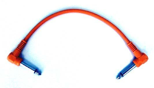

                        • Azrael
                          • 16.07.2004
                          • 490
                          Als Loopback-Kabel benutze ich ein einfaches 6,3 mm TS Klinke Patchkabel. Dazu hat wie es scheint auch das Scarlett 2i2 die passenden Anschlüsse.
