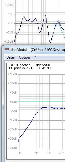

        • 28803
        "Grau, teurer Freund, ist alle Theorie". (Goethe)
        In der Realität wird alles anders durch Bodenreflektionen und Raummoden.
Name: Bass Theorie Praxis klein.jpg
Ansichten: 366
Größe: 39,0 KB
        Oben Praxis, unten Theorie.
        Einzig sinnvoll ist Messen am Hörplatz.

            • 28803
            Ist ja lobenswert, ich sehe da aber nur Unterschiede kleiner als 1 dB im Pegel. Wo das sinnvoll ist: Einfluss der Kanten auf die Abstrahlung.
