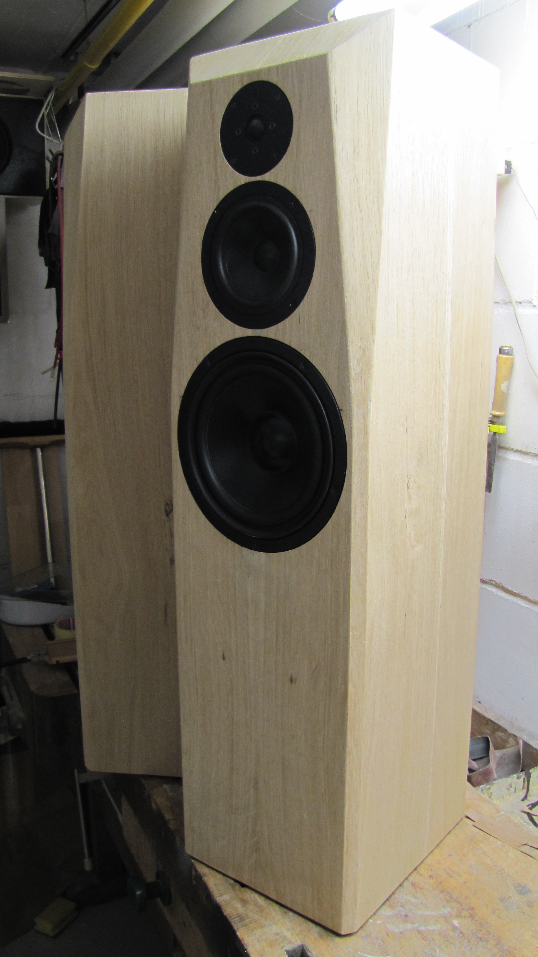

    Mit den heutigen Plate-Amps + DSP (zB. Hypex) kann man sich einen 3-Weger bauen, der zumindest in der Simu perfekt ist. Was aber nur mit breiten Fasen erreicht wird wie bei Sonja.2

    Die Maße und Filtereinstellungen sind in der Boxsim-Datei.
    Es gibt 2 Versionen:
    Al 200, Al 130, Ke25 WG
    oder
    GF 200, B 100, Ke25WG
    Boxsim-Datei:
    Vincent Al 130.BPJ
    Frequenzgang, Phase und Bündelung sowie Sonogramm zeigen vorbildliches Verhalten (wenn man keinen Wert auf "Constant Directivity" legt).
    Im wesentlichen unterscheiden sich die Versionen im Design - Silber oder Schwarz. Passive Frequenzweichen mit all ihren Nachteilen entfallen, es wird trotzdem nicht teurer, da man keine externen Endstufen braucht, nur noch Vorverstärker oder ein (Streaming) DAC mit Lautstärkregelung.
    Keine der Versionen wurde je aktiv gebaut, aber schon die passive Variante lässt ahnen, wie gut die klingen, zumal man noch einmessen/anpassen kann. Ob BR oder CB gebaut wird, ist frei wählbar, ja nach Geschmack, Raum und ev. Subwoofer.

    Sieht gut aus , für die Gehäusemaße ist mir die Volumseingabe zu viel vorgekommen, nachgerechnet und siehe da, bei 16mm hast du 43L für den TT, bei 19mm 40L.
      • 28874
      Auf solche Feinheiten habe ich nicht geachtet. Simu im Bass stimmt nie und man kann ja mehr Volumen bauen.
      Und aktiv ist der Bass sowieso einstellbar, nur der Maximalpegel im Tiefbass setzt Grenzen.
      Noch ein Vorteil: Wenn man einen aktiven Subwoofer hat, kann Vincent mit einem Hochpass bei z.B. 80 Hz beschaltet werden, die Steilheit ist frei wählbar, also perfekte Addition.
      Zuletzt geändert von walwal; 22.12.2023, 10:48.
