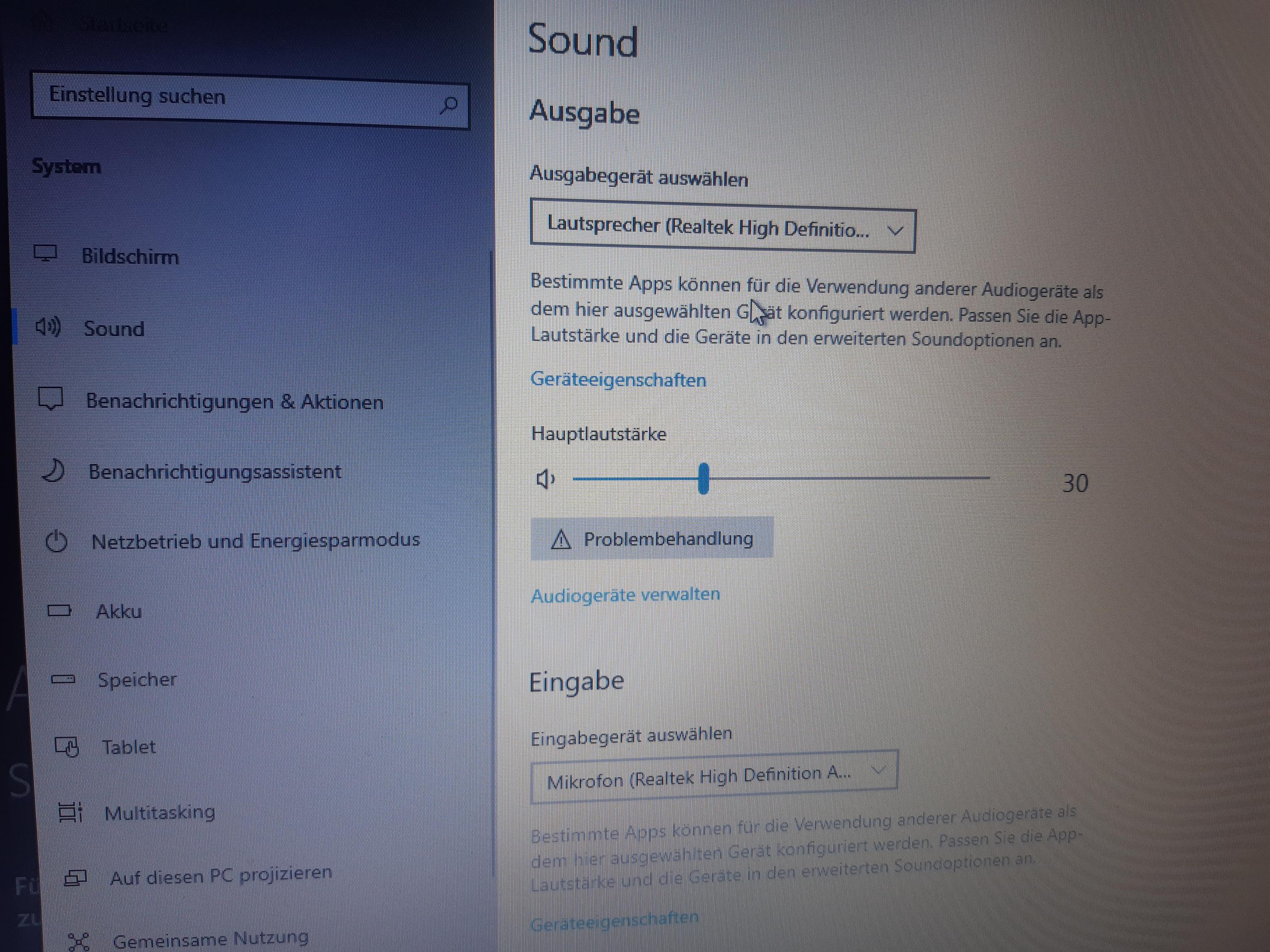

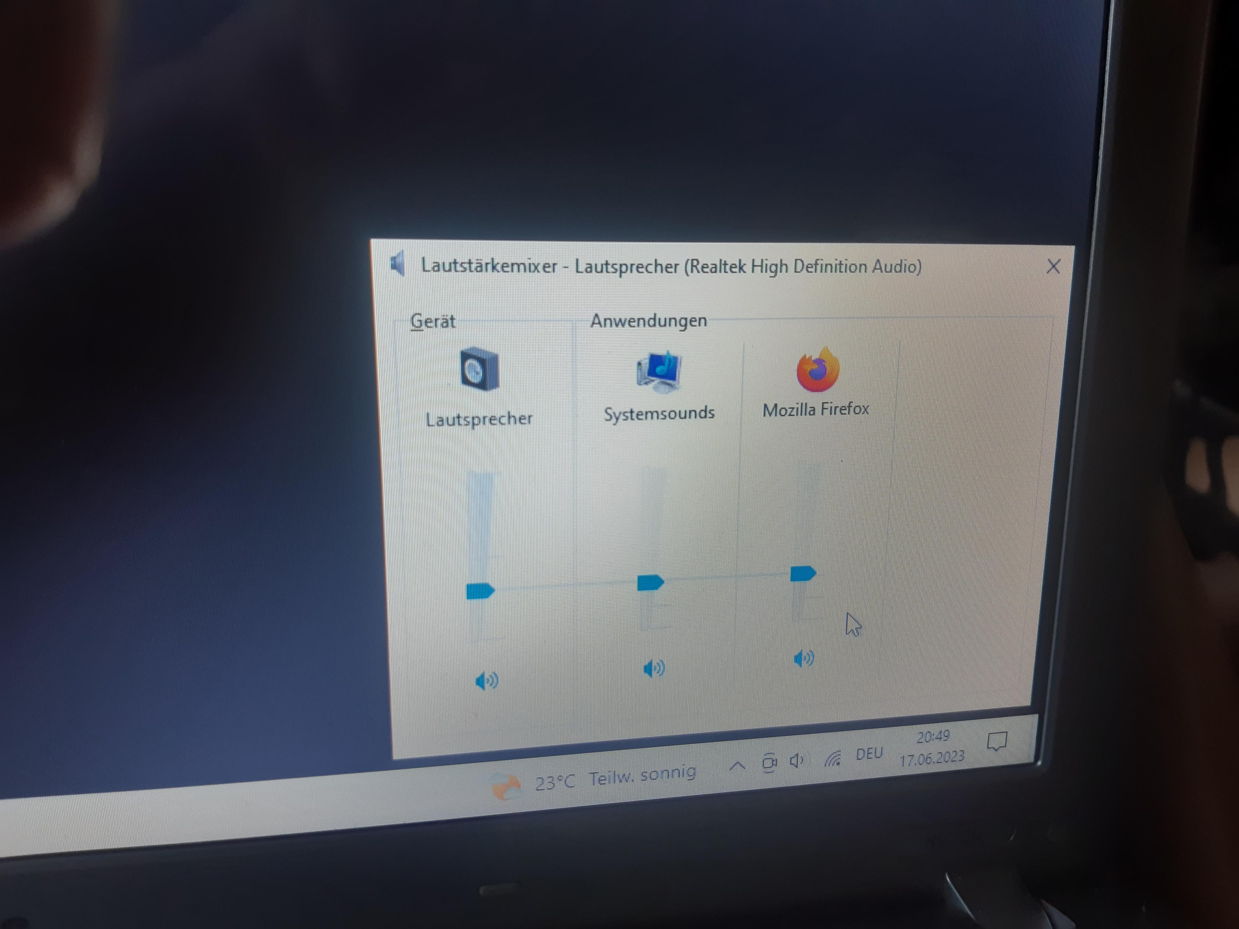

            Was den Soundmixer angeht sind bei mir nur 3 Spalten.
            Gerät=Lautsprecher Anwendungen=Systemsounds/Firefox
            Das was bei dem Thread "Lautsprecher Messen in 90 Minuten" angezeigt wird gibt es bei mir nicht.
            Aber erstmal egal ich lese mich erstmal durch.
            LG Marc
Ansichten: 710
Größe: 935,2 KB
ID: 712013 doppelklick auf das Lautsprecher Symbol
                    System Sound dann kommt das Klicke auf die Grafik für eine vergrößerte Ansicht
Ansichten: 509
Größe: 1,32 MB
                    Ich melde mich!
                      • 1198
                      Geh mal mit Rechtsklick auf den Lautsprecher, nicht Doppelklick, wähle dann Sounds, dann Reiter Aufnahme, dann weiter wie oben beschrieben
