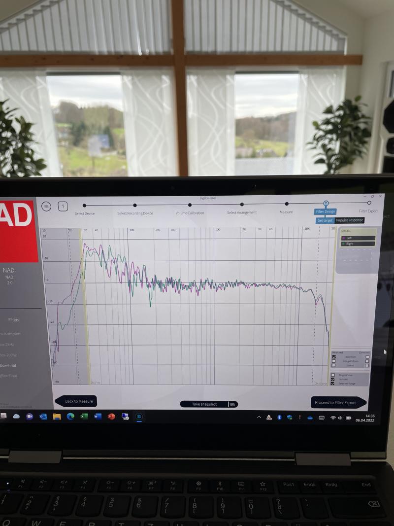

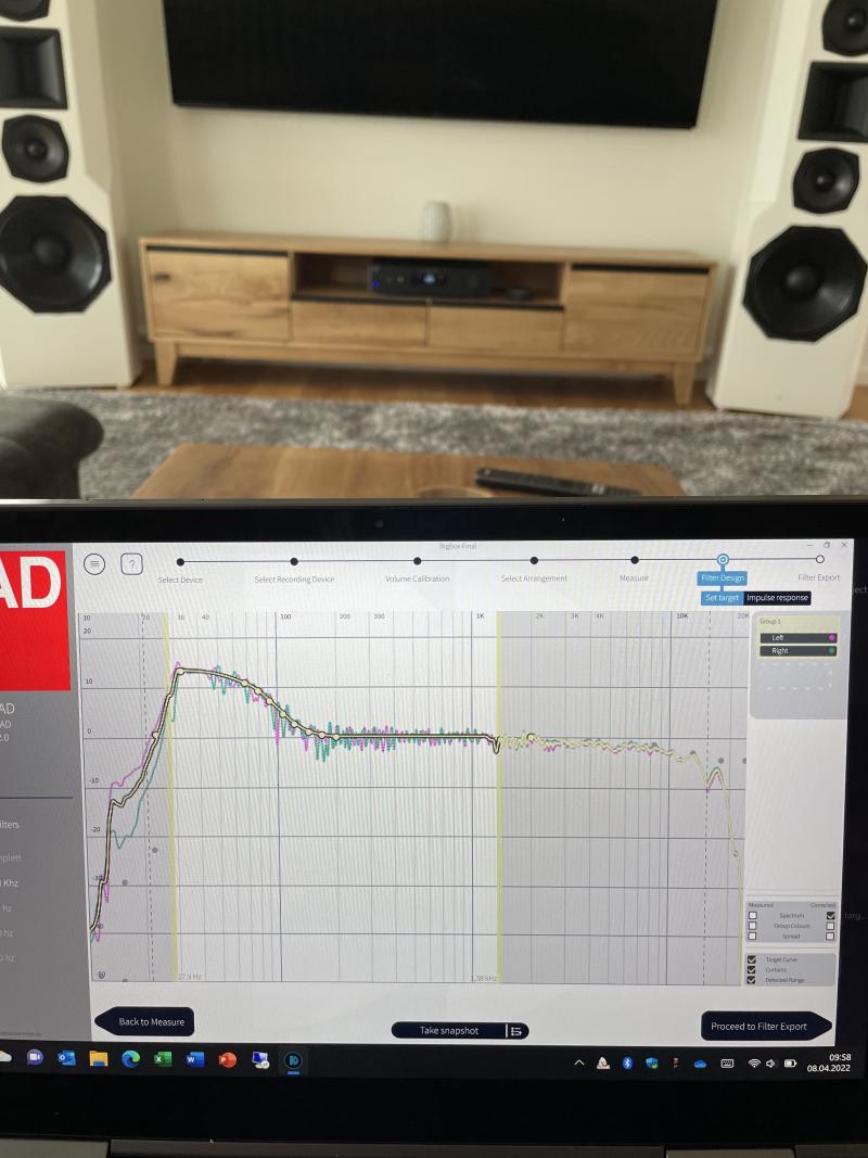

    Zusammenhang Zielkurven, Dirac und Aktivweichen

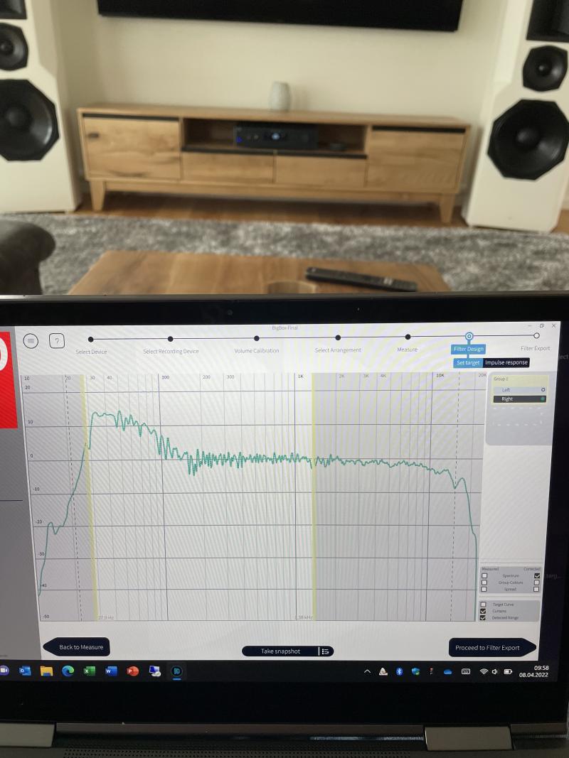

    bei meinen neuen „nicht Visatonern“ habe ich viel mit Zielkurven, Dirac und den Hypex Einstellungen experimentiert.
    Etwa 100 Zielkurven, 50 Einmessungen und unzählige Hypex Presets weiter möchte ich gerne meine Erkenntnisse teilen.
    Ich habe im ersten Schritt nach der für mich optimalen Zielkurve gesucht.
    Hierüber gibt es ja diverse Threads im Netz.
    Unzählige Hörvergleiche später ist es im
    Prinzip eine ähnliche Zielkurve wie bei der Concorde.
    Nur das der Abfall im Bass etwas stetiger erfolgt.
    Im Bereich der Höhen etwa 3.7 dB Abfall.
    Hierzu muss ich natürlich direkt festhalten, dass die Zielkurven von Raum zu Raum unterschiedlich klingen und es sich empfiehlt,damit zu experimentieren.
    Bei meinem Nad kann man in Echtzeit 5 verschiedene Presets umschalten.
    Eine Vergleich ist also einfach möglich.

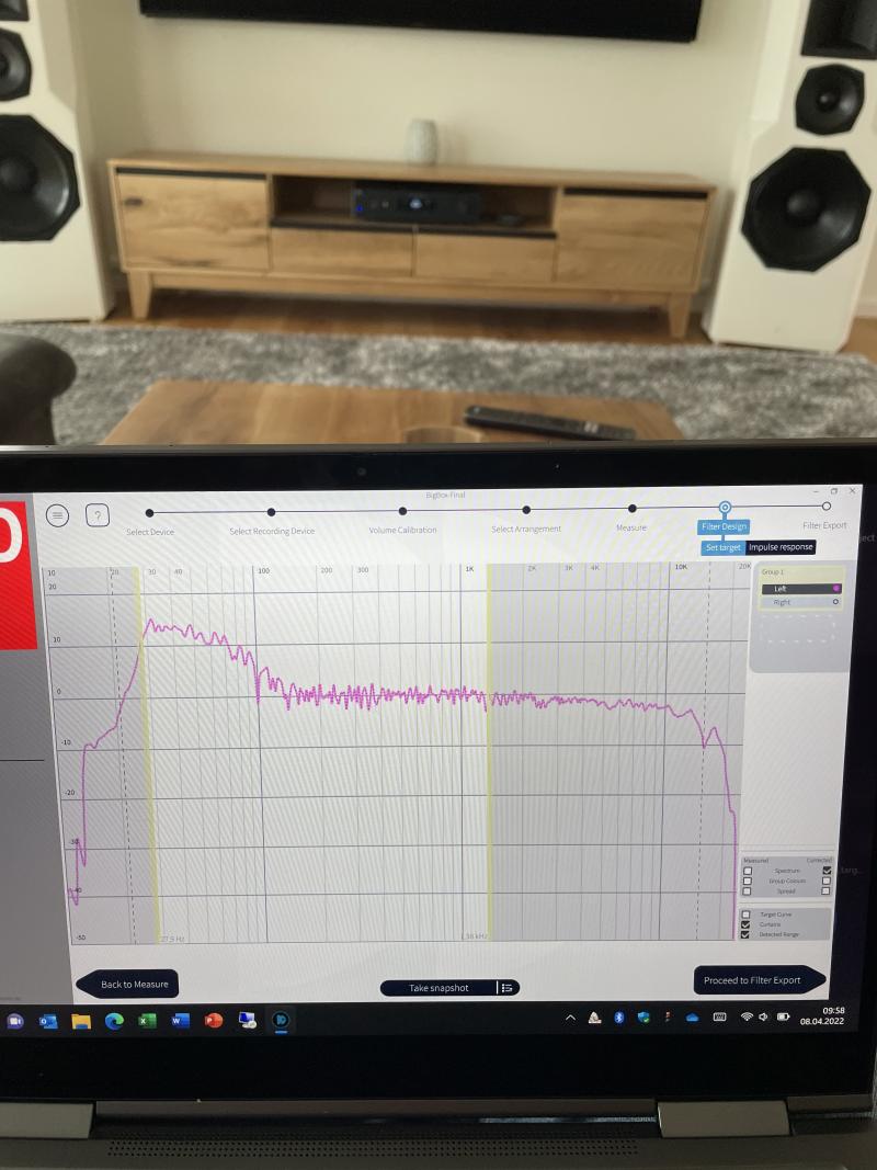

    Im zweiten Schritt habe die Aktivweiche im Hypex an den Raum angepasst.
    Die Standardwerte passten schon ganz gut.
    Ein paar Filter musste ich natürlich ergänzen, so dass die Messung nachher auch der Zielkurve sehr Nahe kommt.
    Bis etwa 1.3 Khz habe ich das auch gut hinbekommen.
    Alles darunter haben meine Messfähigkeiten nicht hergegeben.
    Bis auf ein paar Peaks im Bassbereich und Mittelton hat jede Änderung zwar das Ziel verbessert, aber andere Parameter verschlechtert.
    Heißt: Die Messkurve im Anhang ist mein bester Wurf;-).

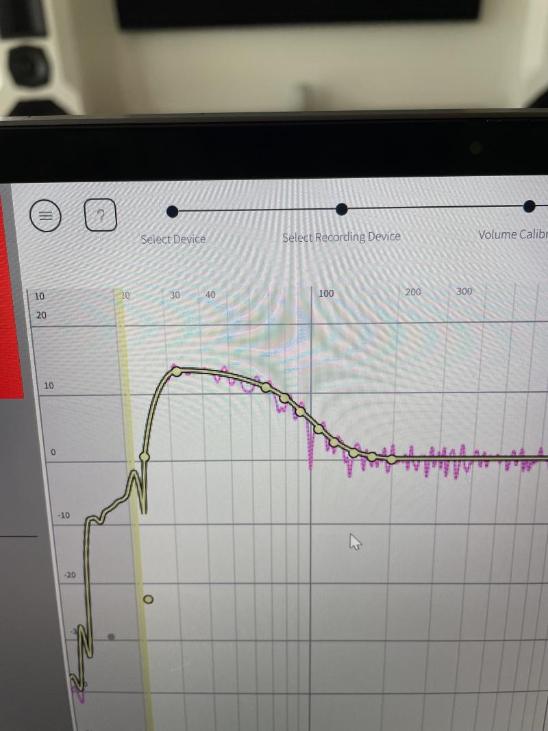

    Dann habe ich mit Dirac gespielt und überprüft, ob es weiterhin sinnvoll ist, die Korrektur über den gesamten Frequenzbereich laufen zu lassen.
    Fazit:
    Der Bereich über 1.3 khZ ist auch ohne Dirac bereits nahezu perfekt.
    Dirac hat hier nichts mehr verbessern können.
    Ggf. auch etwas schlechter.
    Aber das kann ich nicht mit Gewissheit sagen.
    Die Unterschiede waren zu marginal und nicht wirklich hörbar. Also hab ich nach Gefühl entschieden und die Korrektur ab da einfach abgeschaltet;-).
    Im Bass und Mittelton konnte ich durch die Korrektur aber definitiv weitere Verbesserungen erreichen.
    Die Bühne ist klarer differenziert vom Rest des Geschehens. Auch nur Nuancen, aber hörbar.
    Der Bass erfährt erwartungsgemäß den größten Zugewinn. Insbesondere in meinem
    Hörraum weniger schwammig und druckvoller.
    Wer also so wie ich die Aktivweichen nicht perfekt auf seinen Raum anpassen kann, bekommt mit Dirac nochmal einen Zugewinn.
    Auch verschlechtert Dirac den Klang nicht, selbst wenn die Messung fast analog einer späteren Korrektur wäre.
    Für mich also weiterhin eine gute Strategie.
    PS: Bei Passivweichen ist der Effekt ungleich höher. Hier empfiehlt sich Dirac unbedingt,weil eine Anpassung der Weiche nur mit viel Aufwand möglich ist.
    viele Grüße
    bastian Klicke auf die Grafik für eine vergrößerte Ansicht  Name: A78912C9-5720-4234-B1BF-11B803FB0AC8.jpeg Ansichten: 1 Größe: 86,6 KB ID: 700423

              Gestern war ich in Deiner Nähe und habe kurz einen Eindruck in einem anderen Haushalt mit NAD und Dirac bekommen und hören können. Eine der gehörten Zielkurven war ja von Dir. Ist wirklich imposant das zu erleben.

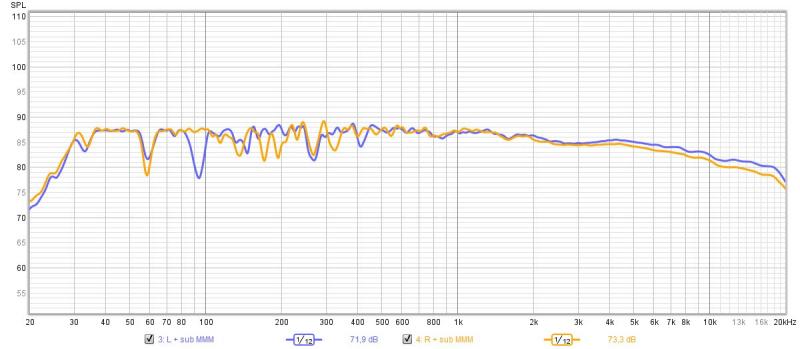

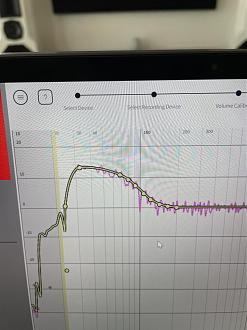

                Hier die Betriebsschallpegelkurve eines eingemessenen KEF LS50 + Sub Sets eines Freundes:
Name: WhatsApp Image 2022-01-27 at 12.24.51 (1).jpeg
Ansichten: 625
Größe: 45,0 KB
                • BigBox
                  • 25.12.2006
                  • 896
                  Fosti Das sieht ziemlich gut aus.
                  Auf solche Ergebnisse komme ich nur mit Dirac. Aber ist ok. Das Ergebnis ist dann vermutlich ähnlich gut.
                    • 3175
                    jepp er kennt sich ziemlich gut mit DIRAC aus!

                        Fosti Achso,dass ist eine Dirac eingemessene Kurve.
                        Die sieht bei mir natürlich ähnlich gut aus. Nur basslastiger:-)
                        Mich würde interessieren, wie die Orignalmessung aussieht (ohne Korrektur)

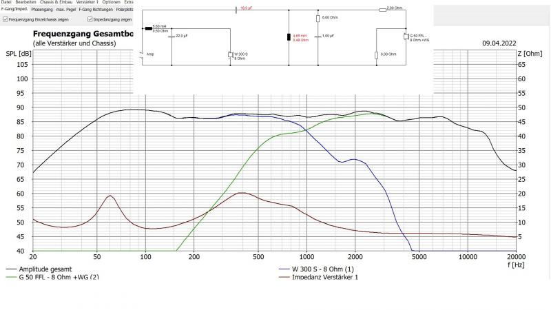

Name: g50 ffl und w 300 s.jpg
Ansichten: 371
Größe: 57,7 KB
ID: 700497 Wenn man sich diese Amplituden anschaut, würde diese Box optimal für euch sein.
                          W300S8__G50FFL SW 1.BPJ
                            • 3175
                            Nee, der Abfall im HT bei der von mir gezeigten Kurve kommt durch die Absorption des Hochtons durch den Raum.....Dein in Boxsim simulierter LS würde noch viel extremer im HT abfallen.

                              Jepp. Bei mir war der Hochtonabfall noch deutlicher und musste in der Aktivweiche angepasst werden.
                              In meinem Raum hab ich auch einen deutlichen Höhenabfall.
                              Wobei ein dezenter Abfall ja auch gewollt ist.
                              Ein linearer Frequenzgang klingt für mich zu spitz
