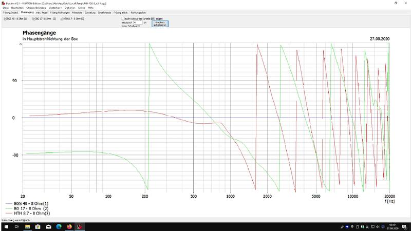

    Ich hatte vorhin einmal etwas probiert mit dem BG 17, und dem HTH 8.7 , und zwar aus der Konfiguration der MB 156-3 https://www.visaton.de/de/produkte/h...archiv/mb-1563
    Ich habe das Gefühl, das der BG 17 etwas besser mit dem HTH 8.7 harmonisiert.
    Zu diesem Zweck hatte ich den Tieftöner in der Simulation "abgeklemmt"
    Man beachte in Boxsim die Phasenlage. !
    • 3745
    Irgendwie hatte ich aus dann die andere Zuleitung zum Tieftöner "deaktiviert".
    Man beachte die veränderte Phasenlage !
      • 3745
      Ich war nun irritiert, und trennte beide Zuleitungen zum Tieftöner, und siehe da!
      Berechnet Boxsim etwas, was elektrisch gar nicht berechnet werden sollte, oder gar nicht könnte, so eine Art Ghost Tieftöner

          • 5689
          Hallo ubix,
          die simulierte Phasenlage des TT ist natürlich nur Müll, wenn der TT abgeklemmt ist.
          Was die Box angeht: Wie wär's mit umlegen. Dann ist der HT über dem TT und das Abstrahlverhalten viel besser.

            Das ist sicher richtig, im Grunde hatte ich ja nur geschaut, wie sich der BG 17 mit dem HTH 8.7 verträgt, als Alternative zu BG 20 mit HTH 8.7. Dazu musste der Einfachheit halber die MB 156-3 herhalten. Aber eigentlich dürfte die kaputte Phasenlage ja gar nicht vorhanden sein, wenn man den Tieftöner in Boxsim deaktivert. Das man dazu beide Leitungen "kappen " muss, ist schon seltsam.
              • 5689
              Stimmt. Chassis mit Pegel < -200 dB sollte man in der Phase bei 0° stehen lassen. Irgendwas mus Boxsim halt anzeigen.
                • 3745
                Boxsim zeigt bei mir ja dieses an, wenn ich den Tieftöner einpolig abgeklemmt habe...und das verstehe ich nicht. weil, wenn ich den Tieftöner 2-polig trenne, ist das Phänomen ja nicht. Das ist eigentlich elektrisch unmöglich, das er noch den BG 40 mitberechnet, wenn er quasy gar nicht mehr elektrisch in der Weiche vorhanden ist.

                  • 3745
                  Tieftöner 2 polig getrennt, wie es wohl normal wäre.Er zeigt nur den BG 17, und den HTH 8.7 an.

                          "Boxsim muss ja irgendwas berechnen"
                          Anzeigen schrieb ich, nicht berechnen. Sollte Boxsim einfach keinen Graphen anzeigen?
                            • 3745
                            Er zeigt ja in dem letzten Beispiel korrekt die Graphen an. Den BG 17 und den HTH 8.7. Nur dürfte er nichts von dem BG 40 anzeigen, da der ja einpolig getrennt gar nicht vorhanden ist. Es ist ja auch kein Vorwurf gegen Boxsim, nur ist es schon recht kurios, das er den BG 40, einpolig getrennt, ziemlich abstrakt anzeigt oder berechnet, der andere Pol einseitig getrennt andersrum abstrakt anzeigt, zweipolig getrennt ist aber alles wie es sein soll. Im Grunde sollte es eigentlich nur eine Simulation von BG 17 und dem Hochtöner sein.
                            Ich würde sagen, ein Wunder der Algorithmen
                            Das ist ungefähr so, wenn ich meine Schreibtischleuchte einpolig abschalte, und sie dann immer noch vor sich hinglimmen würde, und sie erst ganz aus ist, wenn ich den Stecker ziehe.
