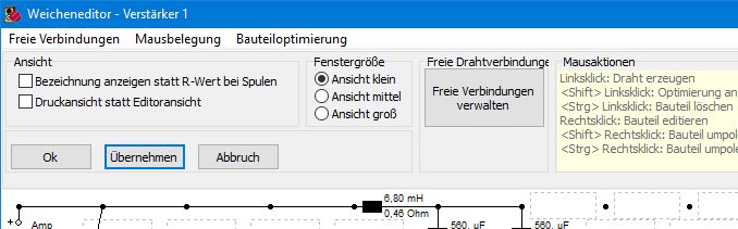

    Aber hier gleich noch eine andere Widrigkeit:
    Im Weicheneditor kann ich die Fenstergröße (steht auf 'Ansicht klein') nicht mehr ändern?
    Gibts da einen Trick?

      • 1141
      Hi Axel
      meinst Du den Radio-Button hier? Bei mir funktioniert der...

        Hallo Namensvetter,
        bei mir hat der früher auch mal funktioniert.
        Ob's an der neuen Version liegt?
        Gruß,
        Der_Axel
          • 1141
          "Gleich" und "gleich" trifft sich halt immer mal irgendwann irgendwo
          Also der Screenshot ist aus der neuen Version... Erscheinen denn bei Dir die Buttons nicht, oder sind sie ausgegraut? Kannst Du sie anwählen, ohne dass sich ein Effekt einstellt? Poppt eine Fehlermeldung hoch, wenn Du änderst? Bei mir ändert sich die Fenstergröße sofort, wenn ich einen anderen Button anwähle, das Fenster muss nicht geschlossen werden o.ä.

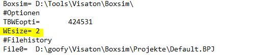

            • 1141
            Geh mal in der Stammverzeichnis, und:
            - öffne mit "bearbeiten" die Boxsim.ini
            - Ziemlichn in der Mitte kommt eine Zeile beginnend mit #Optionen
            - 2 Zeilen tiefer kommt ein Eintrag
            WEsize= 1 / WEsize= 2 / WEsize= 3
            je nach ausgewählter Fenstergröße. Evtl. musst Du die Zeile ergänzen, wenn sie sich gelöscht haben sollte
              • 5659
              Ich habe mal im Quelltext nachgesehen. Der Weicheneditor weigert sich tatsächlich mittel oder groß zu werden, wenn ihm der Bildschirm zu klein ist. Unter 870 Pixel Bildschirmhöhe geht nur noch "klein".
              Wer hat denn noch einen so winzigen Bildschirm und will dann auch noch den Weicheneditor groß haben?
              P.S.: Eben auch nochmal ausprobiert. Auf Bildschirmauflösung 1280*800 geht nur klein, bei 1440*900 geht maximal mittel und bei 1280*960 lassen sich alle Größen einstellen, selbst wenn man die Schriftgröße auf 150% stellt. Da passt er dann tatsächlich gar niht mehr ganz auf den Bildschirm.

                Hallo Axel und Uwe,
                besten Dank für die Hilfestellung. Was mich sehr verwunderte ist, dass es früher immer geklappt hat.
                Das war aber, wie mir gerade dämmert, das Vorgänger - Laptop.
                Dann muss ich wohl damit leben.
                Um vernünftige Screenshots zu machen war die größere Darstellung halt schon besser.
                Ich werde wohl damit leben müssen, es gibt schlimmeres!
