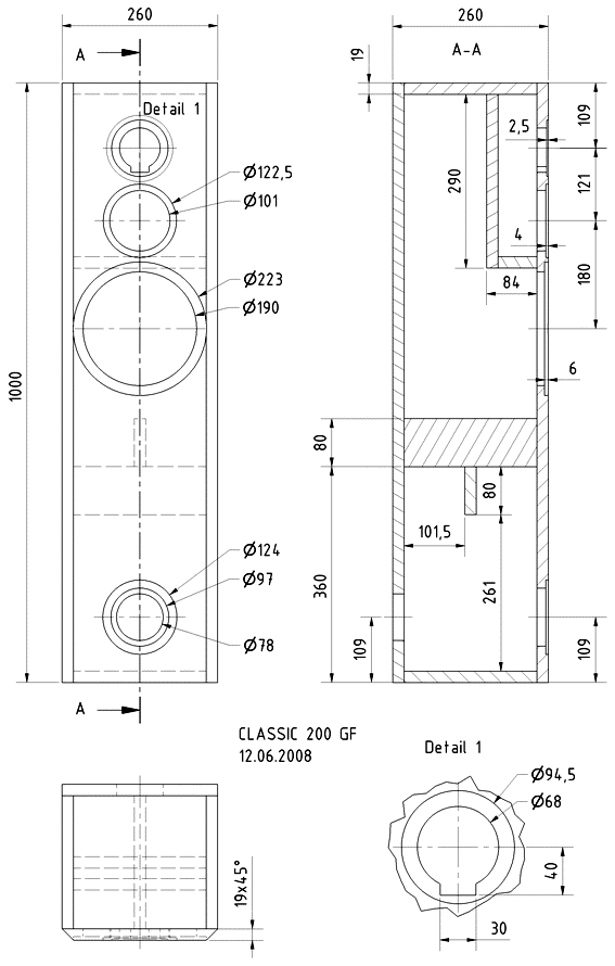

    Gibt es von dem Default Projekt auch eine Zeichnung?
    In Boxsim kann ich zwar die Größe der Box und die Lage der Chassis sehen, aber Auslegung des B100 Mitteltonkastens und BR Rohr, bzw Kanal würde mich interessieren.
    Ruhig mit Streben und allem drum und dran

      da ! :
      https://www.visaton.de/de/produkte/h...f/bauanleitung
      nur der ausschnitt für den B100 muss du ändern....

        Doch so einfach
        Danke jama.
        Dabei hatte ich eben den Hinweis in #15 noch gelesen, kam aber auf das einfachste nicht.
        Die Classic 200 fand ich schon immer gut, hat mir auch beim Probehören bei Visaton gefallen. Chassis habe ich (meine G20 sind seit der Vision BS eh total arbeitslos), Gehäuse bauen geht auch so leidlich....
        Würde mich extrem reizen, die mal zu bauen.
        Die Maße stimmen (gestern noch Solo 15 Schallwände gefräst), Du meinst wegen der Fase innen?
        Schon selber dran gedacht, wird erledigt, wenn es mal erledigt wird...

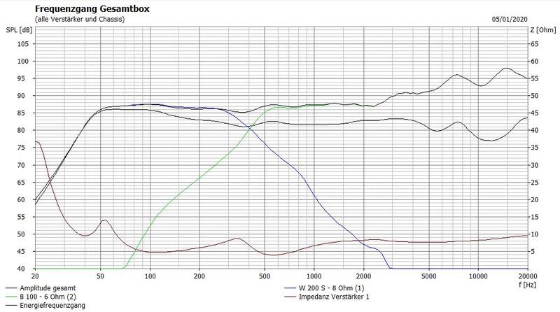

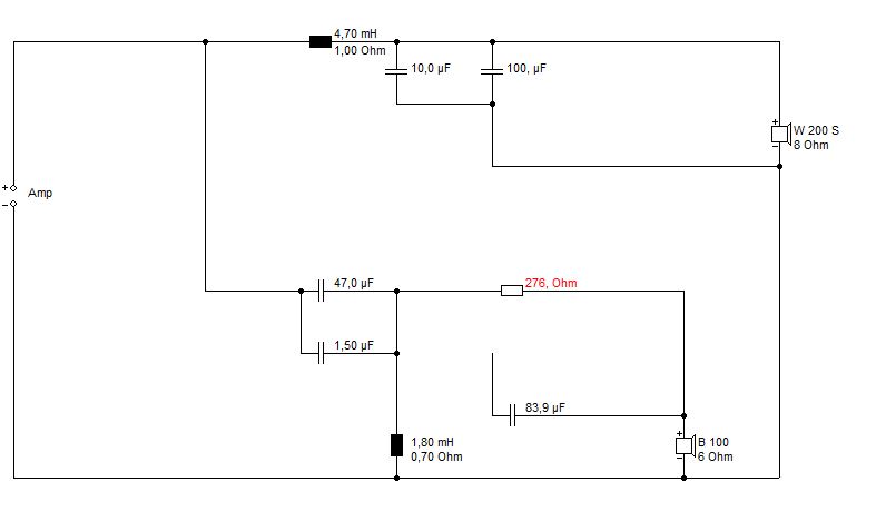

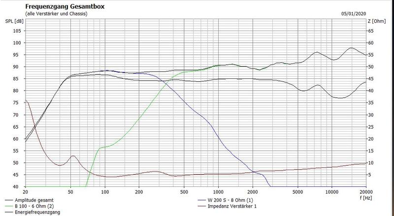

                    der optimierer hat plötzlich durchgetreht
                    manuel bekomme ich dieses resultat:
                      • 4889

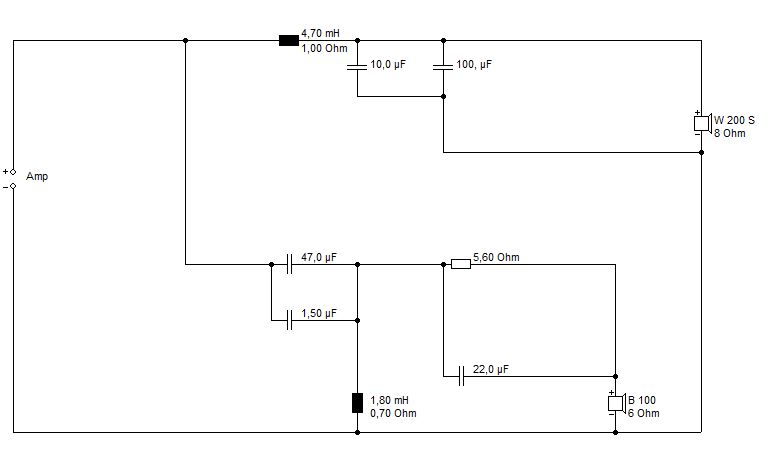

                      nochmal versucht , diesmal sprang die note von 6,7 auf 2,9 als ich der wert der spule bestätigte 1,8mH 0,7 ohm (die selbe als vor der optimierung)
                      und der widerstand und der kondi sind total irre

                        Ich kann den Fehler zwar gerade nicht nachvollziehen, aber da hat der Optimierer ja wohl wirklich einen an der Klatsche gehabt.

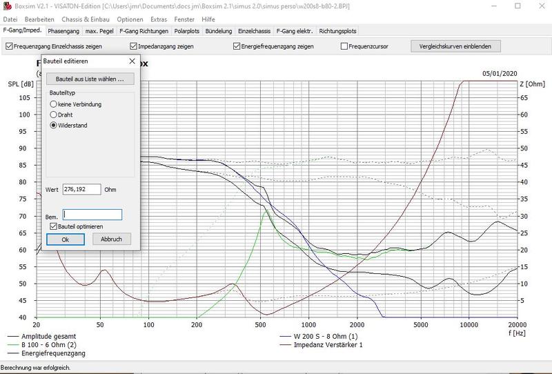

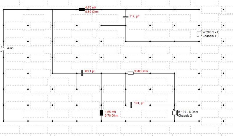

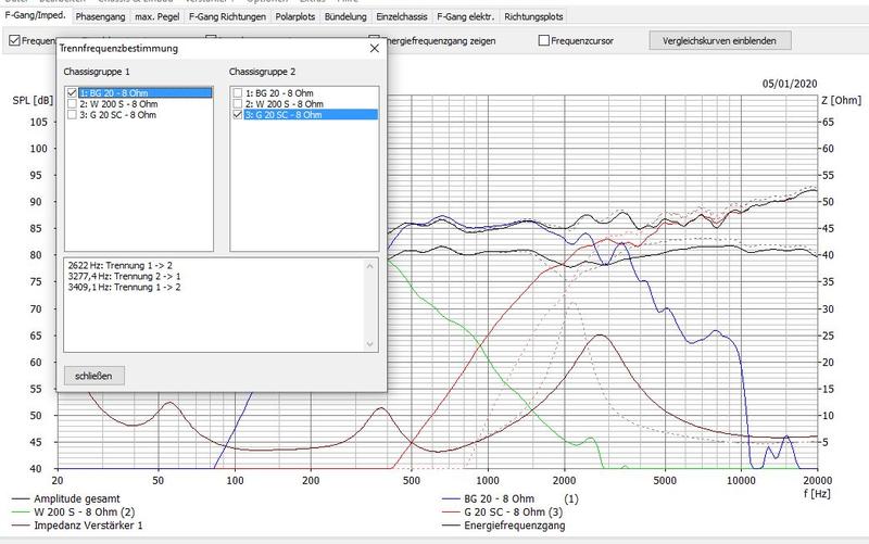

                          Bei mir hat er das gemacht, Vorgabe Arbeitsfrequenzbereich hoch, sowie manuelle Vorgabe von Arbeitsfrequenzbereichen bei 350Hz
                            • 4889
                            ich finde wieder so verrückte werte
                            350 Hz angabe hoch
                            mit boxsim 2.0 wenn der tieftöner fest gelegt war , brauchte ich keine frequenz angabe um den breitbänder zu optimieren
                              • 3533

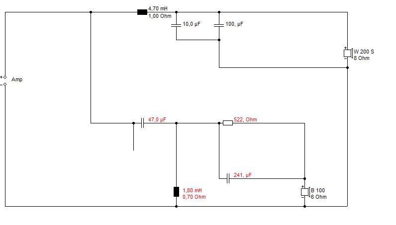

                              Ich lasse den Optimierer gerade noch einmal an der Datei ohne irgendwelche Vorgaben rechnen, nach 2 sekunden ist der W200S im Frequenzgang verschwunden, er rechnet noch, und rechnet...., und
                                • 4889
                                und ich wollte die optimierung abrechen da hat boxsim den ganzen rechner lahm gelegt
                                musste ihn neu starten...
