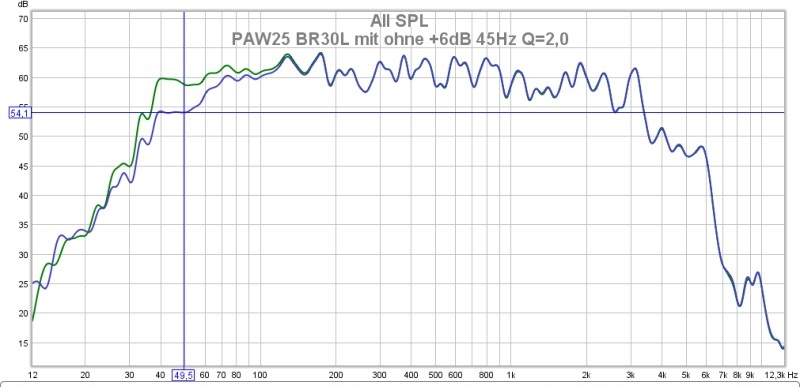

              Jo, ich habe auch zu Hause mit dem PAW 25 rumexperimentiert und in 30L BR gepackt, weil ich kein anderes Gehäuse frei hatte. Es ist ein Projekt für meine Teenies* damit sie mit dem TPA3116 via Bluetooth von Smartphones krach machen können. Oben ab 450Hz 15cm Papier und ab 3500 XT19 von Peerless.*http://forum.visaton.de/attachment.p...1&d=1581161752

                  solche Kiste macht schon bei 10W ordentlich Druck. Angetrieben mit TPA3255
                    • 3697
                    Sieht ja gut aus. Von 40 Hz bis 2 kHz ziemlich sauber.Leider habe ich kein DSP etc. muss dies also mit normalen Mitteln hinbiegen.

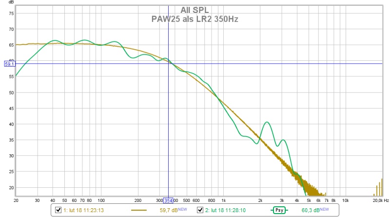

                      Frage:
                      wie viel Leistung geht verloren bei der linearisierung?
