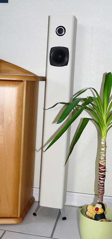

        Sehr interessanter Artikel. Vor allem weil ich ursprünglich um Gehäusebauaufwand zu mindern irgendwann mal angefangen habe kleinere Lautsprecher aus Hartpapier Versandrohren zu bauen. Das mache ich wenn vom Volumen irgendwie möglich bis heute. Klanglich ist das ganz weit vorne, steifen Holzgehäuse jedenfalls weit überlegen, warum auch immer...
        Ich meine solche:
        https://www.modulor.de/versandhuelse...sch-braun.html
        Dazu stellte sich heraus das bei 1m hohen schlanken LS aus diesen Papprohren es erhebliche Unterschiede gibt wo das Tiefton Chassis sitzt. Egal ob geschlossen, Downfire BR, oder unten offen (Breezer). Mit einer Chassisposition 20-25% von oben ergibt sich immer das klanglich beste Ergebnis.
          • 3698
          Ich kann mir vorstellen, das diese Pappe, bzw. Hartpapier einerseits recht stabil ist, anderseits eine hohe innere Dämpfung hat. Zumindestens bei kleineren Gehäusen scheint es keine schlechte Wahl zu sein.
