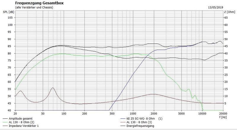

    eigentlich wollte ich nur mal 2x AL130 und KE25SC-WG verbinden zu einer d'Appolito Konstruktion (BPJ-Datei im Anhang). Wahrscheinlich ist diese Kombination nichts neues, aber diesmal sollte das Ganze nicht nur einen glatten Frequenzgang, sondern auch ein sauberes Zeitverhalten zeigen
    Das klappte mit einer "komischen" Weichenschaltung und ohne jeden Versatz der Chassis ganz gut:

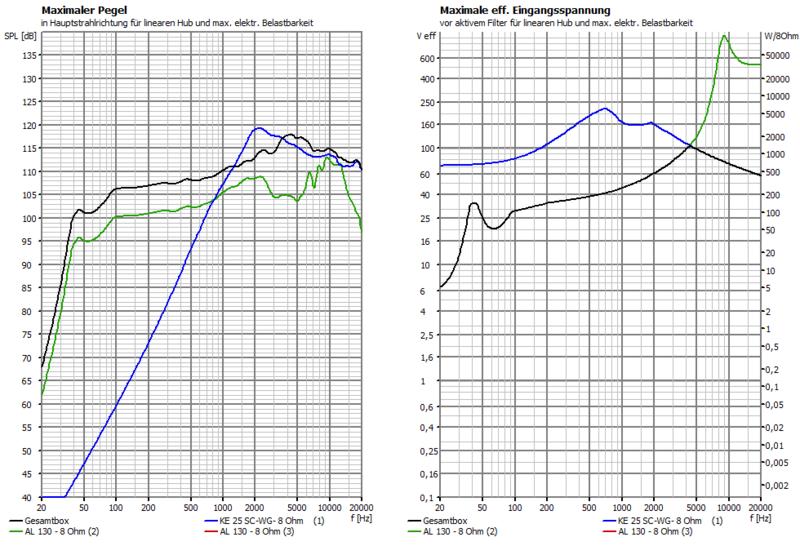

    Mit mehr als 2x10 Litern gäbe es sicher tieferen Bass, aber darum ging es mir nicht. Die beiden kleinen AL130 limitieren ohnehin den Maximalpegel an der unteren Frequenzgrenze, tiefer würde noch leiser.

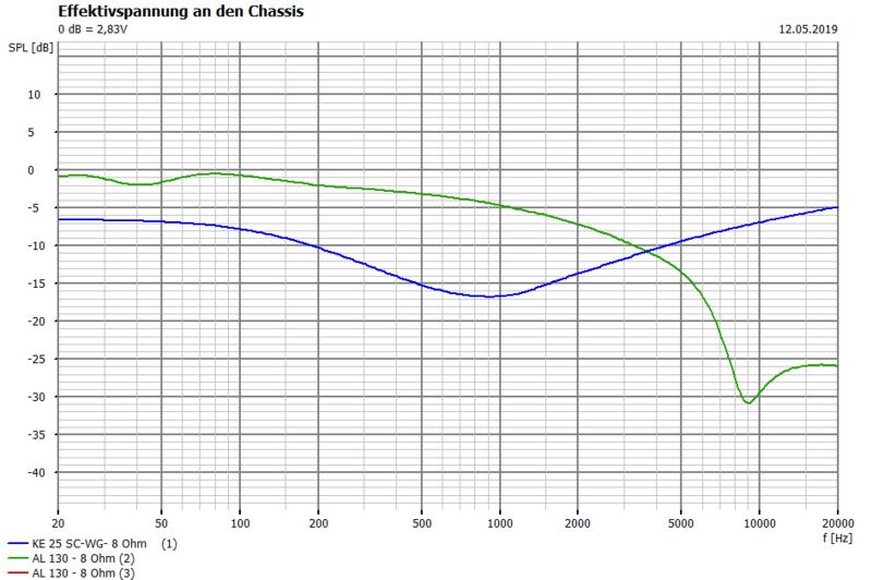

    Aber die Angaben für die Maximalbelastung des Hochtöners machen mir viel mehr Angst. Das Diagramm zeigt 500 bis 5000 Watt
    Keine Ahnung, ob das vor oder hinter der Weiche gemeint ist - die Weiche enthält aber gar keinen richtigen Hochpass
    Deswegen kriegt der Hochtöner auch im Bass -6dB des Eingangssignals ab
    Wie eingangs gesagt ist die Weiche halt so komisch, damit die Impulswiedergabe klappt. Das wollte ich aber gar nicht diskutieren, sondern, an welcher Stelle in Boxsim ich sehe, dass der Hochtöner davon kaputt geht!

      Ich glaube, das Problem liegt woanders. Boxsim scheint zu berechnen, welches xmax und welche Leistung vom Hochtöner gefordert werden. Beispiel:
      Bei gut 4 kHz kann die Box laut Diagramm "Maximale eff. Eingangsspannung" 100 Volt, das sind 2500 Watt weil sie 4 Ohm hat. Knapp die Hälfte schluckt die Impedanzlinearisierung. Der Hochtöner kriegt laut Diagramm "Effektivspannung an den Chassis" -10dB, also von dieser Hälfte ein Zehntel der Leistung ab. (Die Tieftöner auch.)
      Angegeben ist der KE25SC mit 140 Watt Musik- und 80 Watt Nenn-Belastbarkeit. Das passt also.
      Bei 40 Hz kann die Box nur noch rund 250 Watt @ 4Ohm. Der Hochtöner kriegt davon -6dB, also ein Achtel. Passt immer noch, oder?
      Nur, die Leistungsangaben vom KE25SC sind spezifiziert für "12dB/Okt.;2000Hz". Das heißt, die gesamte Box könnte diese Leistung. Vom Spektrum 20Hz - 20000Hz entfällt bei rosa Rauschen auf den Hochtöner davon nur ein Drittel. Bei Ferrofluid-Kühlung der Schwingspule ist das realistisch - 25 Watt Heizleistung dürfte der Hochtöner als Ganzes abführen können.
      Das Filter hier hat aber 0dB/Okt., nur um 1 kHz herum erzeugt der Saugkreis eine frequenzabhängige Dämpfung. Die konstanten -6dB durch den Vorwiderstand berechnet Boxsim korrekt. Aber der KE25SC bekommt hier das dreifache der spezifizierten Leistung ab, da ja keine 12dB/Okt. Entlastung im Bass vorliegt!
      Unterm Strich befürchte ich, dass Boxsim die Leistungsangaben mit 12 dB Filter einfach übernimmt, auch wenn dieser Fall gar nicht vorliegt!
      Bei vernünftigen Filtern klappt das, nur hier nicht. Vielleicht ein weiterer Grund, warum UweG nichts von impulsrichtigen Lautsprechern hält

          Die Leistungsbetrachtung im Fenster "max. Pegel" gibt nur einen theoretisch berechneten Wert auf Basis der vorliegenden Daten wieder und sollte nicht zu genau betrachtet werden. Hier sind uns und Uwe leider etwas die Hände gebunden, da man einfach nicht so viele Faktoren und Möglichkeiten berücksichtigen und abdecken kann. Ein paar kleine Beispiele die die Problematik etwas erläutern:

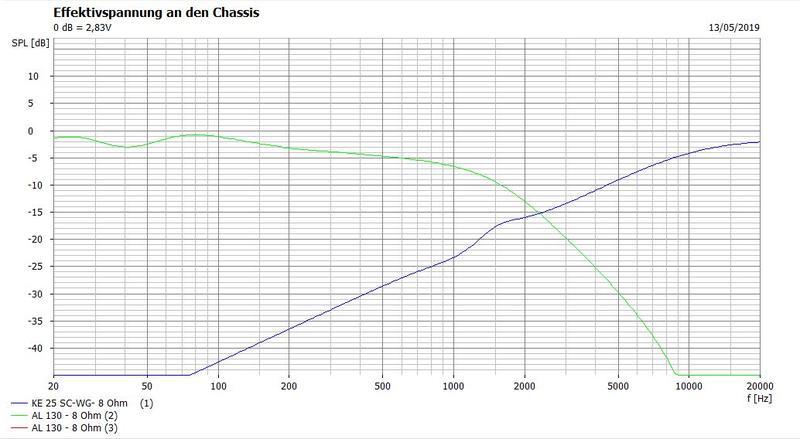

                  Hier die kleinen Unterschiede, die mich erst auf die "komische" Weichenschaltung brachten. Meine Version a:
                  Und so sieht es bei jamas Version b aus:
                  Hier ubix' Variante b-1:
                  Ich will hier und jetzt aber keine Diskussion darüber starten, ob solche Kurven unwichtig sind. Ich denke ohnehin, dass meine Version in der Praxis gar nicht funktionieren kann. Nur, Boxsim zeigt was anderes...
                  Mir ging es auch nicht um die Belastungen der Tieftöner, sondern um die des Hochtöners! Mit meiner komischen Weichenschaltung bekommt der grob -7 dB vom *Gesamt*signal bis in den Bass. Ich fürchte, dass er das auch bei nur einigen Watt nicht verträgt. Vom Klirrfaktor mal ganz abgesehen.
                  Rhetorische Frage: Sieht man das in Boxsim?
                  Also habe ich in der Simulation nur den KE25SC-WG direkt an den Verstärkerausgang gehängt (KE25SCWG_solo.BPJ). Hier das Diagramm für die maximale Leistung:
                  Die kleine Senke in der Belastbarkeit um 1 kHz kommt wahrscheinlich vom xmax, das sonst nahe der Resonanzfrequenz überschritten würde. Diese mechanische Grenze scheint Boxsim also völlig korrekt zu berechnen.
                  Aber sonst wird die Belastbarkeit fast frequenzunabhängig mit ca. 160 Watt angenommen. Das ist mehr als die Musikleistung auf der Visaton-Homepage, wahrscheinlich einfach das doppelte der bei "Chassis/weitere Daten" angegebenen Zahl " P norm". In meinem Post weiter oben hatte ich schon geschrieben, dass das nicht gut gehen kann.
                  Vielleicht müsste ich für Boxsim 3.0 mal darum bitten, dass die Leistungsgrenze beim Hochtöner genau so simuliert wird, wie sie auch in den Messungen für die technischen Daten verwendet wird, nämlich mit Hochpass!
