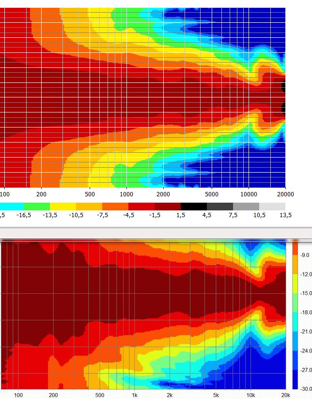

            Erste Erfahrungen:
            Simu und Messung der Concorde WG sind sehr ähnlich, auch Sonogramme.
            Der Al 200 ist jetzt deutlich lauter als der GF 200, bis zu 2 dB bei 70 Hz.

                  Eine Verständnisfrage habe ich noch. Werden jetzt KE_WG und G25_WG korrekt simuliert also auch unter Winkeln/Bündelung/Sonogramm oder wie damals nur auf Achse zuverlässig?

                    korrekt natürlich...

                      Jürgen, du solltest die Chassisdatei der KE-WG manuell updaten. Sie heißt geringfügig anders und wird deshalb beim Laden nicht automatisch abgefragt.
                        • 28773
                        Ok danke. Oooojaaaa, viel besser.

                          So, mit den richtigen Daten für die KEWG Vergleich Simu( oben) und Messung der Concorde WG. Prima.
