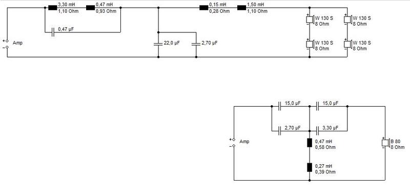

    hat geklappt , mit -14dB hält Boxsim 2.0 die Vorschriften .
    fc = 400 Hz war nicht gut , bei 740 Hz sieht die simu besser aus.
    Horizontal und Vertikal sind identisch.
    noch ne Frage :
    die 4 W130S in 4 kammern mit je 20 Liter oder 80 Liter fuer alle Vier ?
    und fuer beide Optionen welche wäre der gute Durmesser vom Reflex-rohr ?

      De Volumenangabe ist richtig so. Jeder W130S sieht 20 Liter.
      Das BR-Rohr ist im Durchmesser sehr unkritisch. Großes Voleumen, kleines Chassis und hohe Abstimmfrequenz ist für BR leicht. Wenn es ein gemeinsames für alle 4 ist, dann reichen so 10cm, aber auch 20cm wird nur ca. 16cm lang.
      Jede Kammer einzeln geht mit 7cm gut. Ich denke da wird es 10..14cm lang werden müssen.

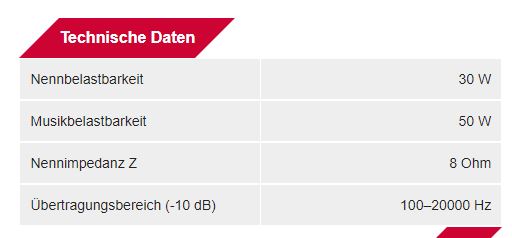

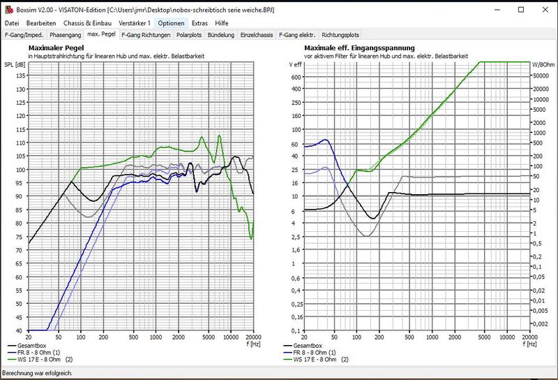

                    laut Visaton verträgt der FRS8-8 30 W, der FR8 10 W
                    im boxsim ist es aber den gegenteil mit dem fr8 steigt den maxpegel gegenüber dem frs8
                    nach ca 400 Hz ist es in ordnung , der frs8 hat dann mehr max pegel

                      Hallo jama,
                      unter 400 Hz (bzw. 250 Hz) ist der max. Pegel durch den Hub begrenzt. Dieser ist beim FR8 größer:
                      FR8: 1 mm
                      FRS8: 0,5 mm
