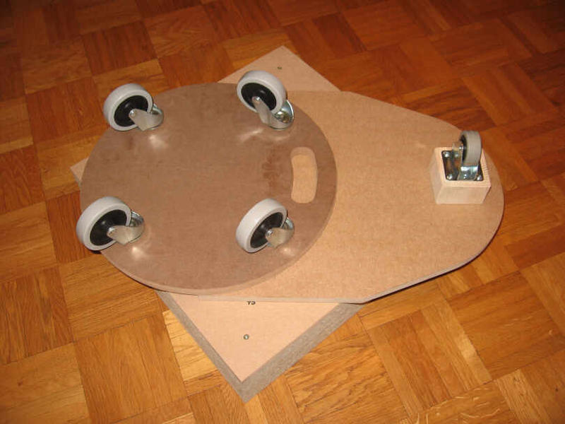

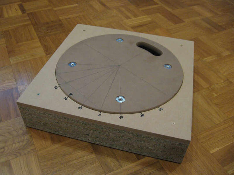

    Feiertagsprojekt hochbelastbarer Drehtisch für Lautsprecher-Messungen unter Winkel basierend auf einem Möbelroller.
    Man nehme einen Möbelroller (hier Durchmesser 380mm und Tragkraft 200kg), vier selbstklebende Gummifüße, eine Verlegeplatte 22mm und eine MDF-Deckplatte.
    Die Sockelplatten werden aus der Verlegeplatte geschnitten und mit der Stichsäge mit einem Durchmesser ausgesägt, der ein Drehen der Räder zulässt. Die Deckplatte wird mit Durchmesser 381mm innen freigefräst.
    Das Paket wird in der Höhe so ausgelegt, dass es ein paar Millimeter unter dem Niveau des Möbelrollers liegt. Zusammenleimen, Gummifüße setzen (zusammen mit dem Eigengewicht ist das ziemlich verschiebungsresistent, zumindest auf Parkett).
    Winkelmarkierungen anzeichnen, zusammenstellen, Lautsprecher drauf und fertig für exakt € 20 !

      Würde, für größere Boxen, die Drehplatte mit ner 12er MDF Platte oder so, nach hinten erweitern und dort mit noch 2 Rollen ausstatten, der Knotenpunkt liegt in der Mitte der Drehplatte, kleinere Boxen gehen gut, größere würden nach hinten wegkippen. Aber ne gute Vorlage, darf man das ohne Lizenz nachbauen?
        • 2428
        ... darf man das ohne Lizenz nachbauen?
        Natürlich nicht, deshalb habe ich ja die Bilder eingestellt !
        Mir reicht die Grundfläche 380x380mm, wer es größer braucht, größere Rundscheibe auf den Roller setzen und den Unterbau hochskalieren (nicht verlängern, Drehmittelpunkt muss Lautsprechermittelpunkt bleiben, sonst stimmen die Winkel irgendwann überhaupt nicht mehr !).

                cooles Teil Wenn man unten drunter noch ne feste geschlossene Platte machen würde, dann wäre man vom Untergrund noch völlig unabhängig.
                  • 1219

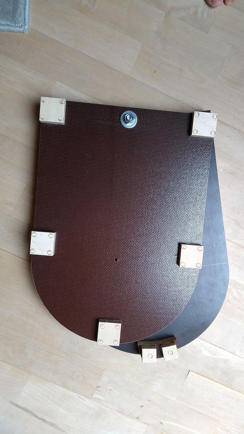

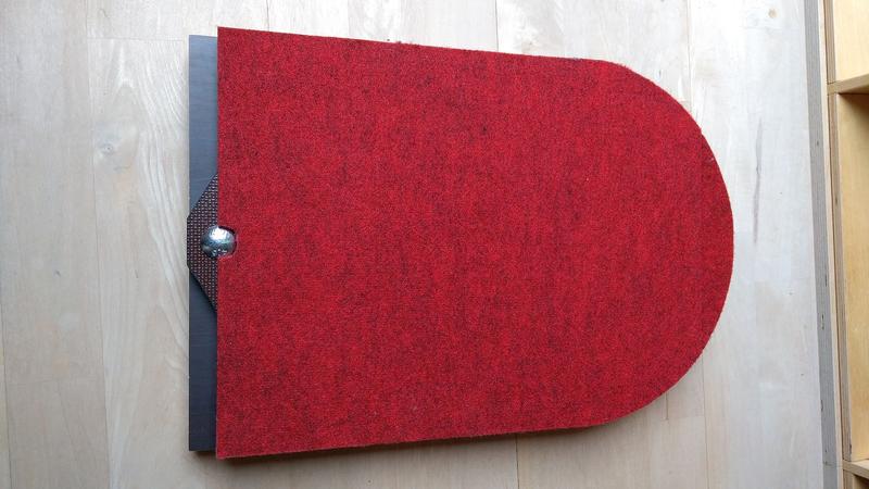

                  Kleiner Änderungsvorschlag: Auch wenn sie mit dem Möbelroller mitgeliefert wurden, verzichtet auf die Lenkrollen und nehmt stattdessen kleine Bockrollen. Kosten nur die Hälfte, haben wesentlich weniger Platzbedarf, und es lässt sich wesnetlich einfach mal schnell vor und zurückdrehen, ohne dass das Rad ausschlägt und blockiert
                    • 2428
                    Bockrollen sind natürlich besser, ich wollte es so einfach wie möglich halten.
                    Ich habe jetzt noch eine Ergänzung gemacht (mit Bockrolle) und damit geht größer mit korrektem Drehpunkt:

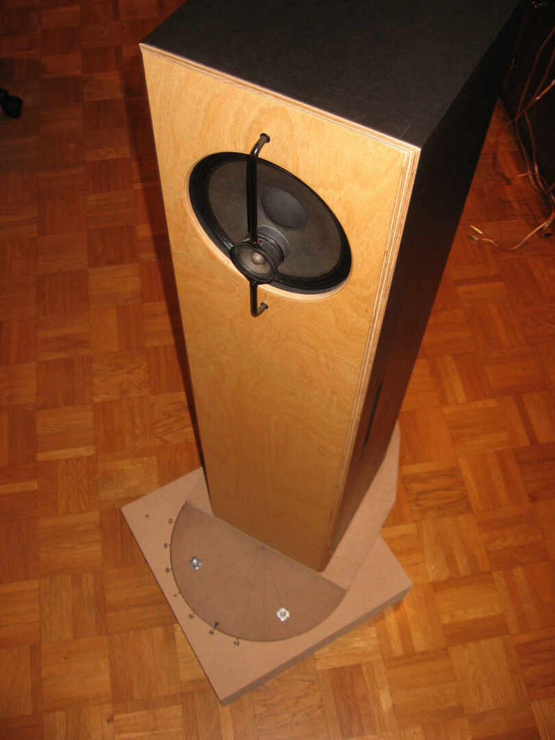

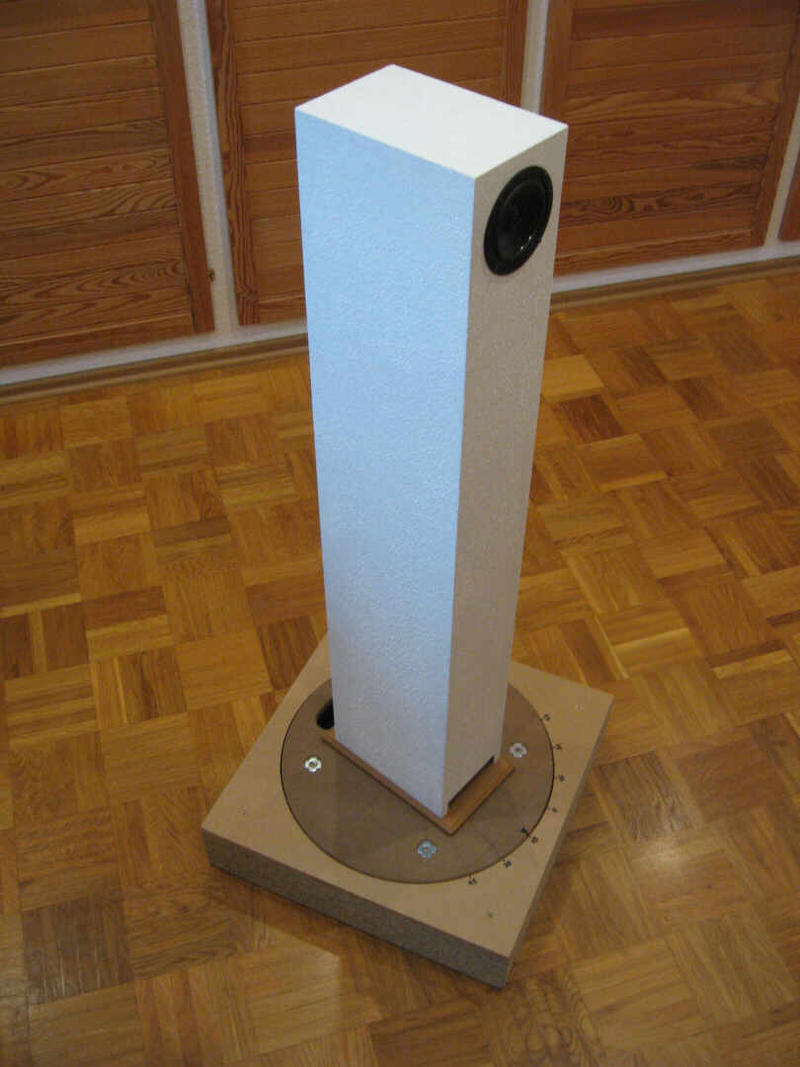

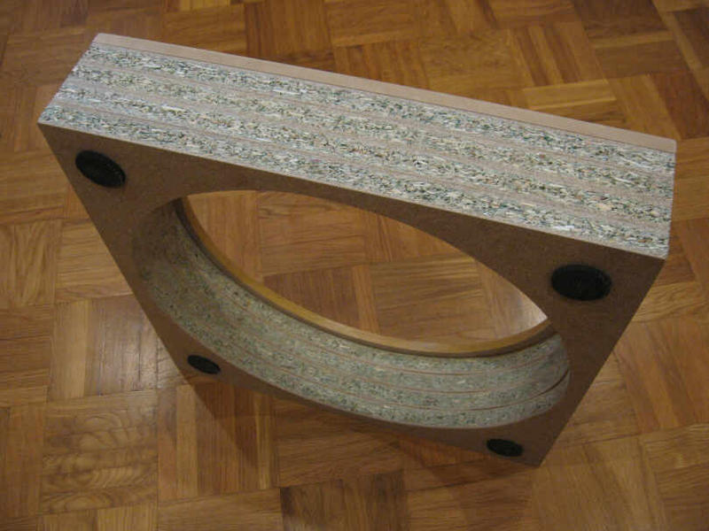

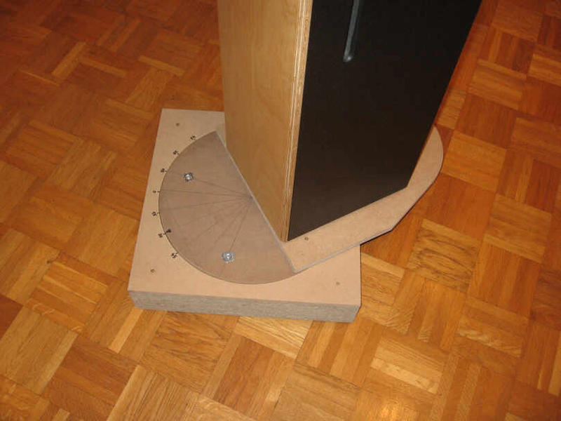

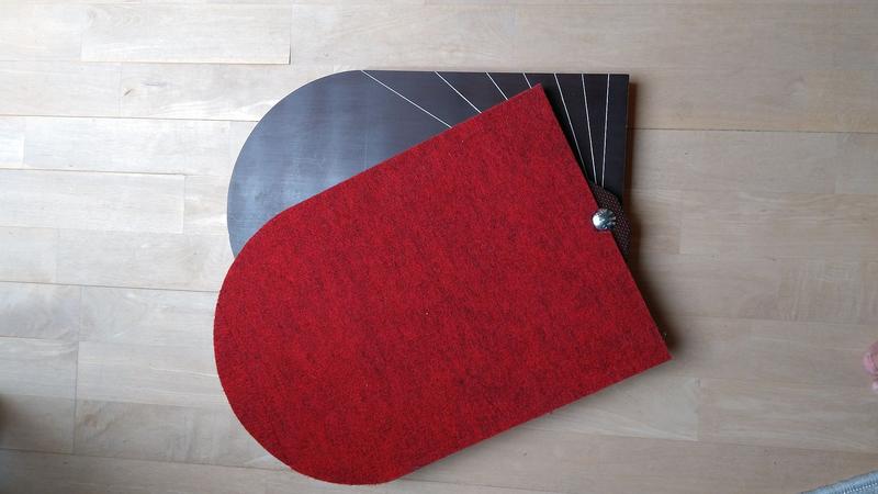

                      ich hatte da auch mal so was gebaut, etwas kompakter und ohne Rollen.
                      Einfach 2 Siebdruckplatten gegeneinander verschiebbar ...
                      Dirk
