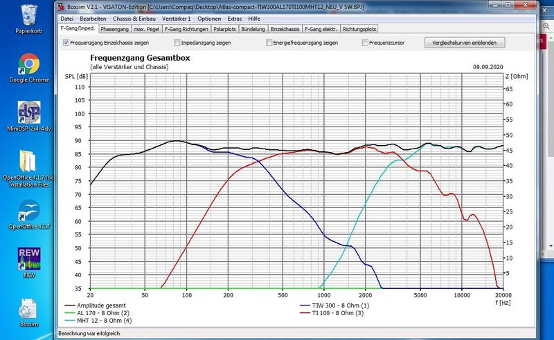

    Weichenänderung
    Leider habe ich die neuen Gehäuse noch immer nicht fertig, aber ich habe noch mal simuliert, jetzt mit Boxsim 2.0.
    Die AL170 und TI100 wurden tiefer getrennt;
    der TI100 übernimmt etwas vom MHT12;
    der MHT12 wird etwas eingebremst,
    von 100Hz bis 2000Hz gibt es eine dB dazu.
    Ich überlege mir eine Box mit der neuen Weiche auf zu bauen und Eine mit der Alten.
    Im Bild vom Gesamtfrequenzgang ist die ununterbrochene Linie die neue Weiche.
    Einen Kommentar schreiben:

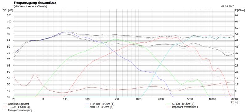

    mit kboe's Rat habe ich den Weichenoptimierer eingeschaltet.
    Manchmal ergab er sehr guten Rat, manchmal etwas weniger.
    Dennoch denke ich dass ich die Weiche verbessern konnte.
    Die neuen Bauteile werde ich demnächst bestellen.
    Im Anhang findet ihr die neue Simulation.
    VG Jerom

    anhand eurer Info habe ich eine neue Simulation durchgeführt. Meine Schritte waren:
    1. Atlas Compact MK IV Weiche in Boxsim simuliert
    2. Projekt als Referenz gemerkt
    3. TIW360 durch TIW300 ersetzt
    4. Parallelspule vom AL170 von 8,2 auf 9,4mH erhöht weil ich diese Spule noch liegen habe, ist aber kein Drama
    5. Den KE25SC durch den MHT12 ersetzt
    6. Frequenzweichenbauteile vom MHT12 geändert, stark basiert auf die ARIA MHT Weiche, Ziel eine höhere Trennfrequenz
    7. Ich habe die TI100 Weichenbauteile geändert. Zwei parallel 1uF wegen Resonanz, und Spule 0,68 auf 0,47 erniedrigt für höhere Trennfrequenz
    8. Zuletzt Wiederstände vom TI und MHT geändert dass es irgendwie passt.
    Mehr bekomme ich nicht hin, ich kann auch nicht beurteilen ob es mit Phase jetzt besser ist.
    Im Anhang nochmal die Simulation meiner Atlas wie sie jetzt angeschlossen ist (ALT), und diese neu simulierte Variante (NEU).
    VG Jerom

    Ich würd auf jeden Fall mit dieser
    http://www.visaton.de/de/produkte/hi...-compact-mk-iv
    Weiche beginnen und als erstes mal den HT anzupassen versuchen.
    Dann den Bass. aber der könnte/sollte/müsste mit recht wenig Änderungen austauschbar sein...
    gruß
    kboe

    Die Phasenbeziehung zwischen Al170 und TI100 ist unter aller Kanone. Da musst du auf jeden fall nochmal ran. Dreh in der Simu mal die Polarität jedes Chassis, da sollte ein sehr schmaler tiefer einbruch herauskommen. Bei dir ist das nur teilweise der Fall. Es gibt die Atlas(nicht kompakt) mit dem TIW400+AL170+TI100+KE25, daran kannst du dich bezüglich der Bauteile mal orientieren.

    Hallo Jerom,
    von der Chassisauswahl und dem Konzept kann das ein sehr guter LS werden. Die jetzige Auslegung gefällt mir aber nicht. Ich würde das zumindest teilaktivieren. Die Filterflanken sind mir zu unsymmetrisch und zu wenig steil für ein klassisches 4-Wege Konzept.
    Viele Grüße,
    Christoph
