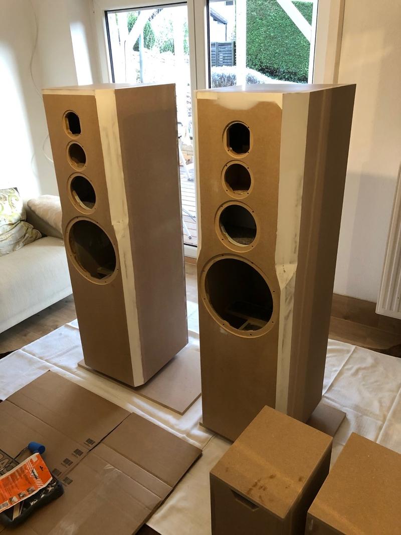

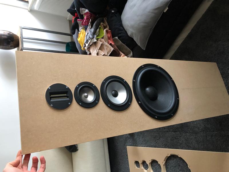

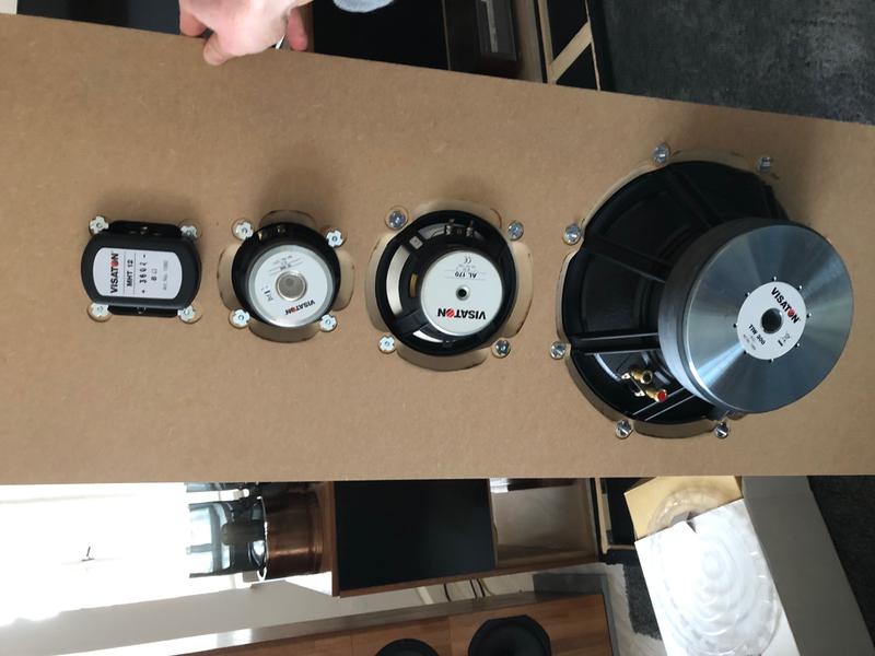

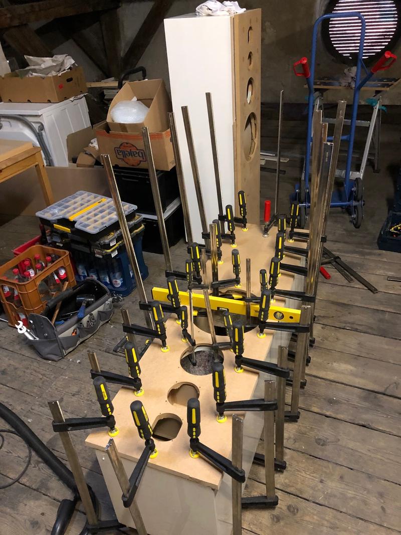

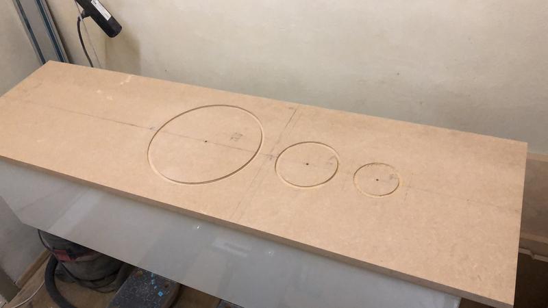

        Mittlerweile habe ich wieder was an den alten Atlas Compact MK III Gehäuse ändern können. Erst habe ich eine komplett neue Front verleimt.
        Dann überall die Wände verdoppelt.
        Die Fasen an den Seite (oben mehr als unten) sind noch eine kleine Herausforderung, aber mit ordentlich Spachtel bekomme ich es irgendwann hin.

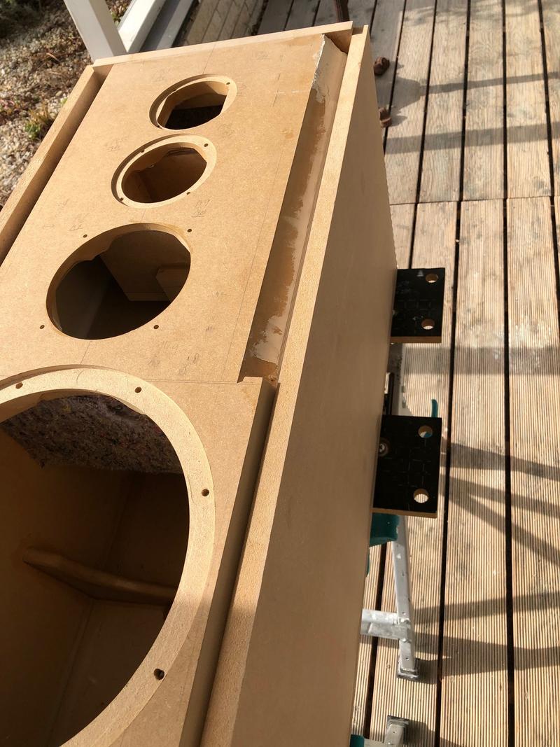

          Die alten Gehäuse waren an den Fasen mit einer Stichsäge unsauber bearbeitet.
          Mit Spachtel/Holzfüller muss ich das noch mal ausbessern.

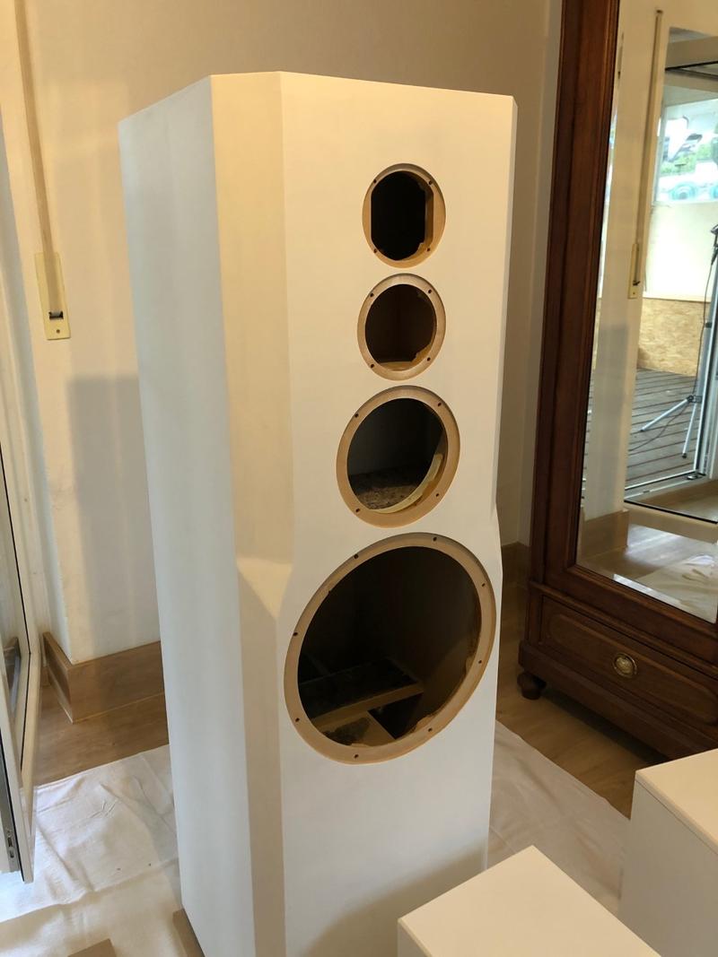

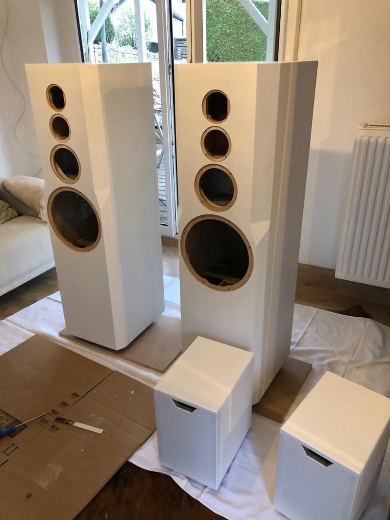

            Die ersten Grundierungen sind drauf, und die Weiche ist soweit simuliert.
            Mit Weihnachten wird dann mal gelötet.
            Ich werde den AL170 mit 3,3 und 4,7 ohm in Serie ausstatten und den TI100 mit 2,7 und 3,3ohm in Serie. Ein Hörversuch soll dann Auskunft bieten.

                  Die Kisten sind nicht zu übersehen,
                  H 140cm
                  B 40cm
                  T 44cm
