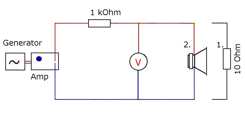

              Schaltung mit Shunt: Tausche Position des Lautsprechers und des Vorwiderstands. Nun steht die Spannung am Widerstand an einem Kanal zur Verfügung und nicht als Differenz zweier Kanäle.

                Danke Uwe für die schnelle Antwort.
                Dann ist es in etwa so?
                Nur - nicht mit einer Software sondern von Hand gemessen.
                Zuerst den 10 Ohm (< 1%) auf genau 1,000 Volt pegeln.
                Dann ausgetauscht mit LS.
                0,654 V entspricht 6,54 Ohm.
                V.Dickason "Lautsprecherbau" Seite 252, Bild 9.3
                Ich arbeite mit HBX 6.8
                  • 5687
                  Was meinst Du mit "es"? Das was fabi meinte ist etwas anderes. Da hat der Widerstand, der während der Messung in Reihe mit dem Latsprecher sitzt nicht viel mehr sondern viel weniger Widerstand als der Lautsprecher , also nicht 1000 Ohm, sondern 0,01 Ohm.
                  Außerdem muss der Verstärker in dener Schaltung 100Veff liefern. Falls er das auch an 4 Ohm könnte hat das Teil 2500W Leistung. Ich hätte sowas gerade nicht zu Hause.
