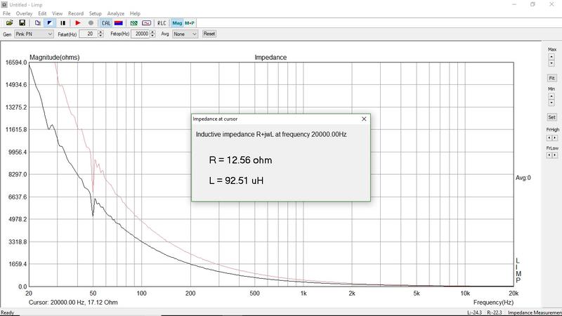

          dann ploppt dieses fenster auf.
          gemessen habe ich auf dem bild ein 0.1uf Kondensator.

            nimm mal nen größeren.
            Normal wie bei der Impedanzmessung, Start drücken, kurz warten, dann auf Stop, dann RLC drücken und der Wert muß da auftauchen.

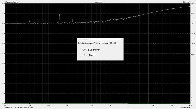

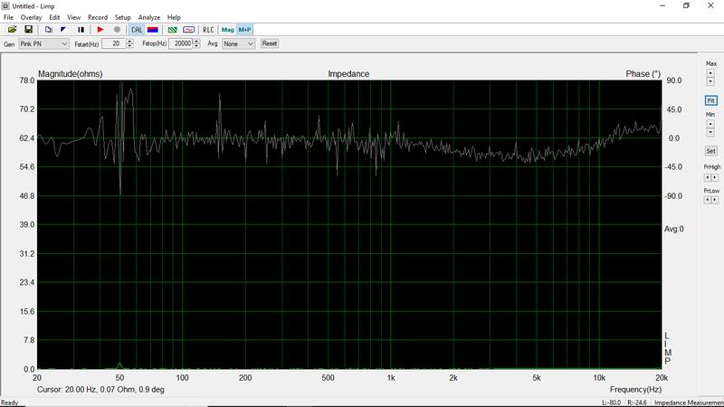

                  Soweit funktioniert jetzt alles super. Kann die Kapazität messen und auch die Induktivität. Beides wird doch bei 1khz gemessen oder?
                  Ein kleines Problem habe ich dann immer noch:
                  Für die Kabelkompensation steht im Handbuch, ich soll das Messkabel kurzschließen und den Widerstandswert bei ca. 45° Phase eintragen.
                  Das Problem bei mir ist, es gibt bei kurzgeschlossenem Kabel keine 45° Phase. Sie verläuft bei mir im Zickzack rauf und runter. Jemand eine Idee?

                    hab grade mal kurz nachgeschaut. So in etwa?
                    Kurzschluss eines Stückchen Kabels bringt folgendes Ergebnis:
                    Also das mit den Widerstandswerten...im kleinen Fensterchen stent 73,05mohm und unten links steht 0,11ohm... komm ich auch immer noch nicht mit klar...
                        Bei dir sieht die Kurve der Phase ja richtig sauber aus. Bei mir kann man da keine Kurve erkennen.
                        Verwendest du ein Interface oder ne Soundkarte?
                        Habe alles mögliche probiert.
                        Vielleicht liegt es am audio Interface.
                        Vielleicht sind es die ungeschirmten Kabel?
                        Vielleicht liegt es am 10w 99,7 Ohm widerstand? Was ich mir allerdings nicht vorstellen kann.
                        Habe neuerdings die Masse der Eingänge von der Masse des Ausgangs getrennt, was an sich Quatsch ist, da sie intern sowieso verbunden sind. Dies hat eine deutliche Besserung gebracht. Sauber ist die Kurve trotzdem nicht.
                        Bekomme so bei hohen Kapazitäten messunterschiede von bis zu 5uF. Bei kleineren Kondensatoren ist die Abweichung verschwindend gering.
                        Muss man zum kalibrieren der Soundkarte den widerstand kurzschließen?
