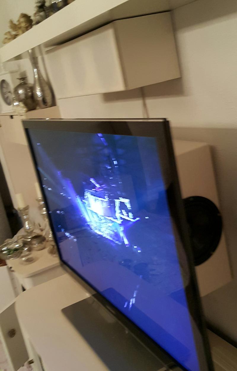

                      .....hier das Ganze mal im Bild
                        • 28343
                        Aha. So was ist nicht vernünftig simulierbar. Daher nochmal: die obere Box in "small" betreiben ab 100 Hz und die untere weglassen oder als Sub betreiben, was wenig Sinn macht.
                        Im Prinzip ist es ganz einfach: Du nimmst die Weiche der Aria 2 light und schaltest vor den Hochtonzweig einen 3 Ohm-Widerstand. Passt.

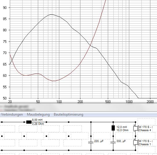

                            Den unteren Teil baust du in 2 x 20 L Bassreflex, Abstimmung auf 35 Hz.
                            Weiche im Anhang.
