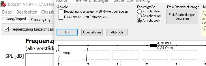

    Ich habe bei Win10 etwas größere Schriftarten eingestellt. Da sind leider einige Fenster so angeschnitten, dass ich die Texte nicht lesen kann.
    Erwischt. Da ist noch eine Baustelle.
    Ist es normal, dass man das Weichenfenster nicht mehr verschieben kann?
    Nein. Ich kann das, auch mit größeren Schriften.

            So ist bei mir das Weichenfenster in das Bild gerückt. Sehe wohl den Fensterrahmen nicht und daher kann ich nicht verschieben.
            Hat sicher auch mit meinen Schriftgrößen zu tun...
              • 5610
              #51
              @walwal: Das kann man so genau nicht sagen, weil zweimal und beide male nicht mit rechteckigen Fenstern geglättet wird. Von der Wirkung her entspricht das irgendwas zwischen 1/12 und 1/24 Oktave, allerdings erst ab ca. 80Hz. Darunter wird die Glättung stärker und liegt bei 20Hz ca. bei ca. 1/6 Oktave.
              Bei 250 Simulationsfrequenzen und 20..20000Hz Frequenzumfang ist ca. 1/24 Oktave nötig, sonst gibt es Messdaten, die nicht in die Simu einfließen.
              @FredSmiling: . Da darf ein Fenster nicht öffnen - wird gefixed.

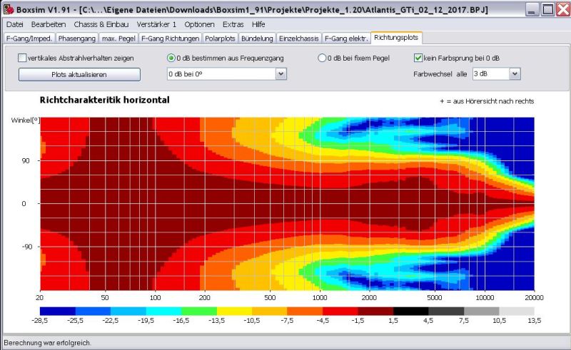

                            Mit dem neuen Boxsim kann man wunderbar den Faseneinfluss simulieren. Beispiel Katja (Al 200, Al 130, Ke 25), seitliche Fasen 2 cm, oberes Diagramm ohne Fase oben, unteres Diagramm mit (sehr) breiter Fase oben:
                            Erstaunlich, dass eine obere (waagerechte) Fase bei der horizontalen Abstrahlung so wirkt.

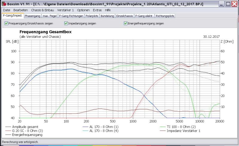

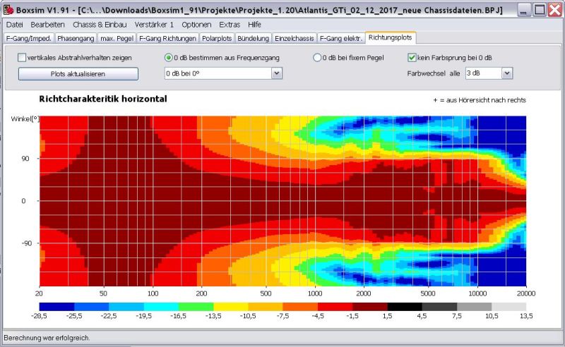

                              ich habe auch ein bisschen mit der neuen Boxsim Version gespielt.
                              Habe meine Lautsprecher mal mit den alten Dateien für Ti100 und G20SC und mal mit den neuen simuliert.
                              Der Unterschied ist viel größer als erwartet:
                              Die G20 ist im Energiefrequenzgang viel lauter als mit der alten Datei.
                              Der Ti100 hat hintenbei ca. 3,5 khz eine Überhöhung, die aber vielleicht auch vom Schalwandeinfluss kommen kann.
                              Wenn die neuen Dateien näher an der Realität liegen, als die alten, müssten ja meine Lautsprecher grausig klingen, tun sie aber nicht.
                              Hat jemand eine Erklärung dafür?
                              Ich bin etwas verunsichert
                              Vielen Dank im Voraus und großer Dank an alle, die dazu beitragen, dass man so eine Leistungsfähige Software kostenlos nutzen kann!
                              Gruß Paul
                              Zuletzt geändert von tuningpaul77; 30.12.2017, 17:16.
                                • 27588
                                #60
                                Das neue Boxsim zeigt jede kleine Macke. Dass es trotzdem gut klingt, zeigt, dass man Messungen nicht überbewerten soll. Und wenn es dich tröstet - die Bündelung mit neuen Daten sieht sogar besser aus.
