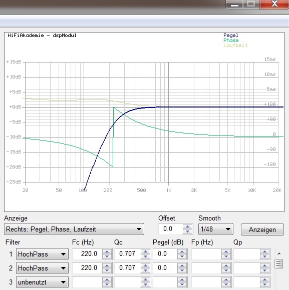

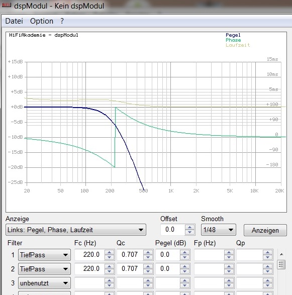

                  Also ich bin irgendwie noch etwas verwirrt, was die Teilaktivierung der Atlas mit 24 dB Flankensteilheit angeht. Wenn ich das (so wie ich meine) ins DSP von HA eingebe, dreht sich nämlich irgendwie die Phase. Oder deute ich das falsch?
Name: Teilaktivierung mit 24 dB Flankensteilheit.jpg
Ansichten: 1
Größe: 100,5 KB
Name: Teilaktivierung mit 24 dB Flankensteilheit mt ht.jpg
Ansichten: 1
Größe: 95,2 KB
                  Oder muss man die Filter irgendwie anders einsetzen?
                  Walwal was oder bzw. welche Chassis meintest du genau mit "Aber dann nicht 'verpolen'"?

                    Ja, jedes Filter wird auch die Phase drehen .....

                      Stimmt hat mich irgendwie irritiert, dass sich die Phase um ganze 360° dreht und die Kurve so komisch aussieht. Sorry! Die Chassis bleiben aber bei beiden Varianten (12 / 24 dB) gleich angeschlossen, oder?

                        Du musst die Anschlussstecker um 360° drehen.
