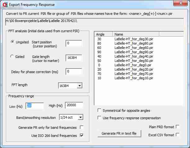

                  Das ist nicht mehr ganz richtig. Ab Release 1.9 kann man im Menü "Export Spatial Frequency Response" u. A. auch die Mic-Kompensation mit berücksichtigen.

                      ... zur Ergänzung hier das Menü:
