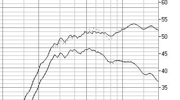

                    Ich habe doch noch eine Frage zum Schalldruckverlauf.
                    Den Anstieg des Schalldrucks ab 7 kHz kann ich mir nicht erklären, bzw. bekomme ich mit BoxSim nicht simuliert. Ist das die KE? Wie in diesem Thread bereits beschrieben wird/ist?
                    Diesen Anstieg bekomme ich doch nur mit einen Saugkreis (RC-Glied) parallel zum HT weg. Wäre das ein gangbarer und üblicher Weg um den Anstieg zu verringern?

                      Ja, das kann die Ke sein. Ist aber wurscht. Verwende im HT-Zweig "vorne" 2 und "hinten" 12 Ohm und der Käse ist gegessen.
                      Außerdem macht deine komische Weiche da unkalkulierbare Sauereien, zB wenn der Al sich anders verhält als simuliert - oder die Kondensatoren 10% streuen. Wenn dann noch Unterschiede Links und rechts auftreten, gut Nacht-
                        liegt einfach daran, dass die in Boxsim hinterlegten Chassis-Dateien für Simulationen in anderen Gehäusen als denen, in denen die Dateien entstanden sind (Normschallwand, Testgehäuse klein, Testgehäuse groß etc.) nicht hinreichend genau funktionieren.
                        Simulationen, die sich mit der Messung quasi zu 100% decken, setzen eigene, in Boxsim eingepflegte Messungen der unbeschalteten Chassis im endgültigen Gehäuse voraus.

                          aber spielt das bei der KE eine Rolle? Die ist doch geschlossen. Ok, Schallwandeffekte verstehe ich ja, aber den Anstieg kann ich mir dadurch so noch nicht erklären.
                          Naja Jürgen,
                          wieso komische Weiche und was soll da unkalkulierbar sein? Es ist ein TP 2.Ordnung und ein HP 3.Ordnung, eine stinknormale Weiche. Der AL verhält sich genau so,wie ich ihn gemessen habe. Ich sehe da nichts absonderliches, im Gegenteil, ich finde den Verlauf recht linear, bis auf den Anstieg ab 7 kHz. Aber ich will, wenn ich das von der Zeit schaffe, am WE mit STEPS eine Klirrmessung durchführen, um zu schauen, ob der AL da schon klirrt. Das will ich machen, weil du mich darauf hingewiesen hast. Ich bin gespannt.

                            Es geht auch nicht nur um den Klirr. Und es ist (akustisch) ein Tiefpass 1. Ordnung mit 7 dB/Okt. Mach, wie du denkst, ich werde mich hier nicht mehr bemühen.
