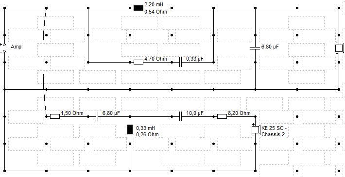

          Dass du auch bei 2,5 kHz trennst. ändert nichts daran, dass der Al 170 im Resonanzbereich noch zu laut ist. Daher steiler trennen und ev. niedriger, die Ke verträgt 2000 Hz Trennung.
          Simu alleine muss nicht stimmen - wie man sieht. Mit dem Al 170 hat sich Andi schon mal rumgeärgert, weil die Simu daneben war. Und messe zuerst mal in 50 cm Abstand, ob die Trennung ok ist, dann diese optimieren, dann am Hörplatz den Frequenzgang optimieren mit leichten Abfall zu 20 kHz hin, 5 dB etwa. Aber hier mit senkrechtem Mikro, das ebenso kalibriert sein muss.
          An verschiedenen Punkten messen und nur dort korrigieren, wo bei allen Positionen was nicht stimmt, den Rest ignorieren.
          300-2000 ist zu laut. In der Visaton-Weiche ist das berücksichtigt.
          Anbei die walisierte Visatonweiche mit Trennung 2000. Nimm die mal als Basis. Unschön ist der Buckel im Energiefrequenzgang um 5 kHz, je nach Raum kann das hart klingen. Ein Sauger vor der Ke lindert das, hatte ich auch bei der Con Mk 3 so gemacht - viel besser!

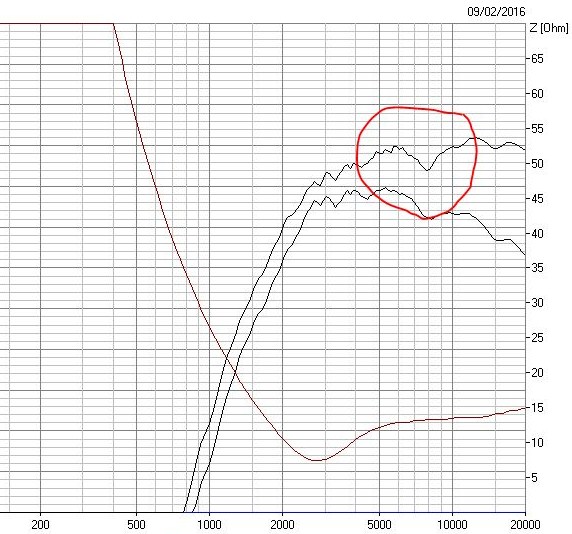

            Hallo Jürgen,
            danke für Deine Tipps, aber ich habe nochmal gemessen. Es lag wohl an mir.
            Ich habe den LS auf einen Stuhl gestellt, um Abstand zum Boden zu bekommen. Die Sitzfläche von dem Stuhl hat eine leichte Neigung nach hinten (wirklich nicht viel), d.h. der LS stand nicht ganz waagerecht, sondern mit den Chassis leicht zur Decke geneigt. Ich dachte, das macht schon nix, aber das macht ne Menge aus, bei 1m Abstand zum Mikrofon. Ich habe es dahin gehend korrigiert, das der LS bei der erneuten Fernfeldmessung gerade steht, und siehe da, das Ergebnis sieht dann so aus. Damit wäre ich jetzt zufrieden, oder?

                  500 - 2000 ist immer noch zu laut.
                  Da ist nur 1 dB Differenz. Meinst Du, das hört man? Ich hätte eher gedacht, daß das schon ein gutes Ergebnis ist. Es ist ja auch die Frage, wie genau solche gemessenen Schalldruckverläufe unter Wohnraumbedingungen sind. Optimal wäre natürlich ein RAR, aber den gibts halt nicht für Otto-Normalverbraucher.
                  Und die Resos des Al 170 sind ja immer noch da - und sicher hörbar.
                  Vtl. eine ganz blöde Frage , aber wo siehst du im Schalldruckverlauf die Resonanzfrequenzen des AL170?
                    • 28874
                    Im Schalldruckverlauf sieht man sie nicht, trotzdem sind sie da (siehe Simu). Es ist allgemein anerkannt, dass diese mindestens 30 dB leiser sein sollten, um nicht zu stören.
                    Den Klirr siehst du ja auch nicht im Frequenzgang.
                    1 dB über einen so großen Bereich hört man. Es verändert den Charakter eines LS. Ich konnte das schön hören bei der Abstimmung meiner c. mit Hilfe des DSP, wo es sehr einfach machbar ist. Natürlich nicht so stark, dass man Zahnweh bekommt bei Hören, aber auf Dauer kann es stören.
                    Aber da ist auch die Grenze der Messgenauigkeit und das Gehör muss urteilen, was besser gefällt, zumal ja noch der Raum mitwirkt.

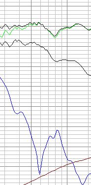

                      Schau dir mal die Simu an. Von 6-10 kHz ist der Summenpegel bis zu 3 -4 dB höher als der des Hochtöners. Also trägt der Al 170 in diesem Bereich diesen Pegel bei. Bei richtiger Trennung geschieht das nicht. Gut ist das jedenfalls nicht.
                      • Delgado
                        • 02.08.2011
                        • 199

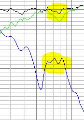

                        Hallo Jürgen,
                        von welcher Simu redest Du denn? Meine zeigt in dem Bereich 6-10 kHz nicht das von Dir beschriebene Verhalten.
                        Getrennt wird auch hier bei ca. 2,5 kHz.
                        Sieh mal:
                          • 28874
                          Doch, die zeigt das.
                          So sollte es sein, grün schwarz identisch. Die Delle in dem Bereich sind Kanteneffekte des Gehäuses und habe damit nichts zu tun. Ich verstehe ja, dass du dein Konstrukt gerne hast, aber es geht halt besser. Die 1,2 mh sind eindeutig zu wenig, die Weiche reagiert sehr heftig auf Unterschiede der Kondensatorwerte parallel dazu. So, mehr schreibe ich dazu nicht mehr, es ist alles gesagt. Du wolltest Tipps, ich habe geliefert
                          Zuletzt geändert von walwal; 09.02.2016, 08:12.
                            die Ke alleine hat schon die senke...
                              • 28874
                              Aber nicht so stark mit der "richtigen" Schallwand. Un das ist auch nicht das Problem.
