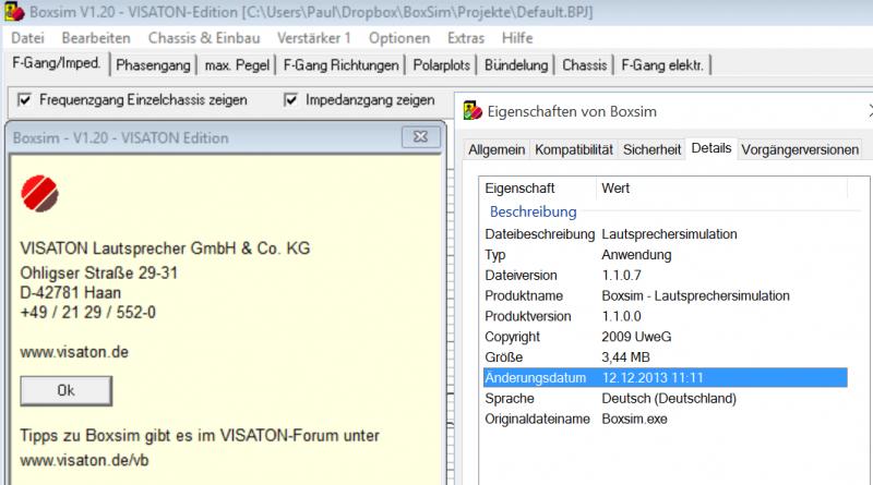

    Mh..Windows-Kompatibilitäten können keine Fromeln umstellen. Das einzige was ich mir vorstellen kann wäre, dass du eine andere Version hast. Vielleicht ist das ein Bug der neuesten Version? Mein Boxsim ist v1.1.0.7 mit 3,44 MB (3.612.672 Bytes).
      AUWEIA!!! - Aktuell - seit 4,5 Jahren!! - ist die Version 1.20 .....
      Runterladen unter www.boxsim.de
      Ich dachte eher an ein Problem mit dem Abspeichern von Dateien unter WinIrgendwas, nicht im umschreiben von Formeln - es werden ja auch keine Formeln verändert, wenn man ein Projekt mit anderer Auflösung abspeichert!
      Aber, das gilt speziell auch für AlexG, bitte ersteinmal die AKTUELLE Version runterladen und installieren!!!
      Gruß Jörn
      • AlphaRay
        • 24.06.2009
        • 2308
        Mißverständnis! Ist natürlich die 1.2!! (steht so oben im Programm, wenn man es startet). Aber unter Dateieigenschaften hat es Uwe anscheinend nicht aktualisiert... da steht 1170 drin. Habe dsie Version + Dateigröße mitgepostet, damit man das vergleichen kann. Gibt ggf. verschiedene 1.2er Versionen, welche intern eine andere haben...

            Die Version heißt schon 1.20, nicht 1.2. Das war 1.02.
            Ich benutze 1.20 unter Wine 1.6.2 (ein aktuelleres gibt es in der von mir verwendeten Linux-Distribution nicht), da tritt das Problem auch auf. Es wird aber weder mit »grob« noch mit »mittel« gerechnet, sondern mit irgendwas dazwischen.
