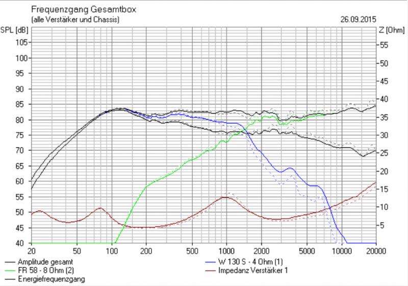

            ein ziemlich übler Bug ist die Tatsache, dass Boxsim Projekte häufig in geringerer Auflösung grob (84 Punkte) oder mittel (126 Punkte) darstellt, obwohl in den Projekteigenschaften fein (250 Punkte) angezeigt wird. Ein erneuter Klick auf fein öffnet dann so manche Augen...
            Wünschenswert wäre auch, dass die dB-Range in der Standardeinstellung von 50dB - 100dB reichen würde. Die jetzige Standardeinstellung benutzt eine dB-Range von 40dB - 110dB, was viel zu glatte Frequenzgänge vorgaukelt.
            Gruß Alex
              Moin,

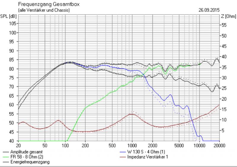

                Bzgl. dB-Skalierung: HobbyHIfi macht es z.B. auch so, wie BoxSim im moment. Also 40-110 dB.
                den "Bug" kann ich in all den Jahren NICHT nachvollziehen; es wird IMMER mit der Auflösung gestartet, mit der ich gespeichert habe - Linux und WINE...
                Leider nicht - das Problem war mir bis letztens auch nicht bewußt. Ist bei Monitor58 raus gekommen - nach dem Öffnen des Projekts muss man immer noch mal auf "fein" drücken um den echten, viel welligeren Frequenzgang des FR58 zu bekommen. Danach zu Speichern bringt nix - beim nächsten Öffnen das selbe. Ich mache das nun bei jedem Projekt, dass ich nach dem Öffnen erst wieder auf "Fein" drücke.
                Es sieht nach er hohen auflösung aus - aber die Daten dahinter sind von der kleineren. So wirkt es auf mich.
                  Genau deswegen sagte ich, es gaukelt zu glatte Frequenzgänge vor.
                  Hier:
                  So ist das. Du weisst das, ich weiss das, manch anderer merkt es halt nicht...

                            Es KANN natürlich sein, das ich dieses Auflösungsporblem nicht habe, weil ich IMMER die Auflösung auf 186 einstelle - 1/6 Oktave... Evtl wird DADURCH die richtige Auflösung dauerhaft gespeichert und die Deffaultwerte umgangen...
                            Bitte die angehangene Datei ausprobieren. Der FR58 müsste - wie gestern von mir in der Grafik gezeigt - "wellig" im Mittelton sein (noch mal hier angehangen). Ich habs eben mit 186 probiert. D.h. 186 eingestellt, gespeichrt und neu geöffnet. Es geht immer "geglättet" auf. Erst bei einer erneuten eingabe von 186 oder klick auf "Fein" kommt der "echte" Frequenzgang zum Vorschein mit den stärkeren Wellen um 2,8 - 5 KHz. Bei 3,1 KHz muss der FG bis genau 79 dB fallen. Frisch geöffnet und geglättet geht es bis minimum 80 dB runter. Stelle ich z.B. 500 ein, geht der Einbruch sogar bis 78 dB runter.

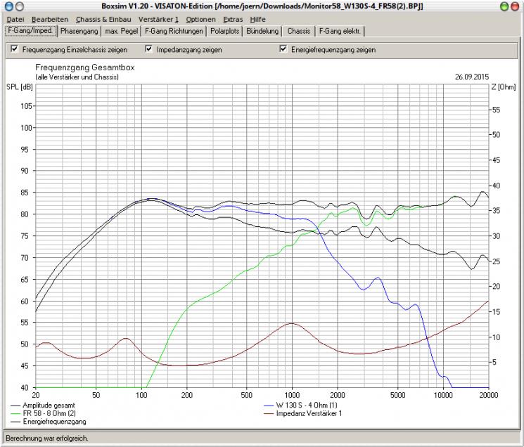

                              Moin Alpha,
                              ich habe 1. die datei gespeichert,
                              2. geöffnet.
                              3. nachgeschaut, es waren 186 Punkte eingestellt.
                              4. Screenshot gemacht.
                              Ich sehe ad hoc keinen Unterschied zu Deinem Screenshot; auch ein umswitchen auf jeweils 126 und 250 und zurück brachte keine Veränderung ( also schon eine Veränderung in der Darstellung, aber auch nach dem Speichern blieb die gewählte Genauigkeit bestehen(ergänzt))
                              Gruß Jörn
                              P.S. Wine emuliert IMHO WinNT, liegt evtl das Problem in höheren Win-Versionen?
