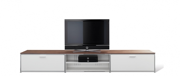

    die Datei kann ich mir erst heute Abend ansehen. Aber ich habe alle hacken rausgenommen für unenliche Schallwand. Der Schrank hat links und rechts noch 2 Türen .Ählich des Bildes. Bitte ändere alles was du denkst, ich habe noch ein paar andere Spulen hier rumliegen.

          So wie der Einbau geplant ist, kann man nicht mit unendlicher Schallwand simulieren. Wie schon oft geschrieben - ein AVR mit Einmessfunktion ist da sehr hilfreich.

              So habe mir erlaubt in deinen Vorschlag meine alten Spulen einzubauen. Unter Winkeln sieht das besser aus.
              Was ist mit dem Center,könnte man das Gehäuse so bauen oder sind hier nachteile zu erwarten.
