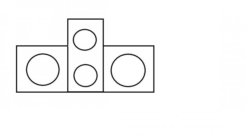

    Ich brsuche msl wieder etwas Hilfe. Ich möcht mir einen neuen Center bauen.
    Der Center soll in den TV Schrank. Das Fach ist 59X17cm, über dem Fach ist ein 5cm breites Brett. Der HT/MT sollte auf ein 22x20cm Brett welches auf das 59x17cm aufgesetzt wird, siehe Zeichnung. Ich habe zwei Boxsim Dateien
    eine ist der neue Center eine die Standlautsprecher.
    MFG
    Ice2606

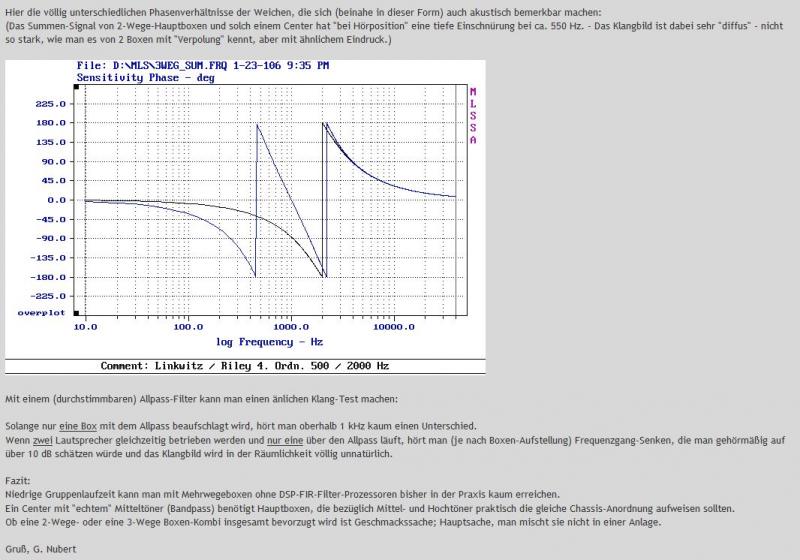

              ich verstehe den Center gerade nicht. 10er MT und zwei 13er TMT? Macht das ganze eigentlich nur komplizieter und teurer (u.a. Weiche).
              Der Mitteltöner macht sehr viel Sinn. Hat man nur zwei Wege und zwei Tiefmitteltöner wie es bei den meisten Centern der Fall ist, handelst Du Dir unter Winkeln ein breite Auslöschung ein. Diese wird durch Lautzeitunterschiede zwischen den TMT hervorgerufen.

                schau dir bitte mal die Zeichnung an. HT/MT kommt senkrecht auf eine aufgeschraubte Frontplatte mit 22cm h.

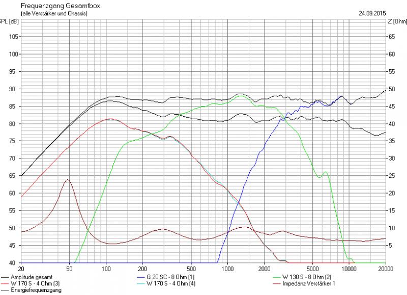

                  Was mich bei der Simu der Front-LS stört, ist der völliv verzappelte Frequenzgang unter Winkel, auch die Bündelung ist seltsam. Was hast du denn da simuliert?

                      Darum geht es nicht, ICH verstehe nicht, wie das zustande kommt. Aus der Simu kann ich nichts entnehmen.
                          Ich schon: ALLE Teile sind für den Optimierer ausgewählt...

                              Das "zappelige" in der Bündelung kommt von dem modifizierten G20SC - da wurden irgendwelche Parameter verändert. Im gemeinsamen Gehäuse ist alles wieder OK. Naja..zumindest an dieser einen Stelle
                              Einen Tick besser wäre die Standbox etwa so - habe die teuren 6,8er Spulen drin gelassen, da du die Boxen ja schon hast
