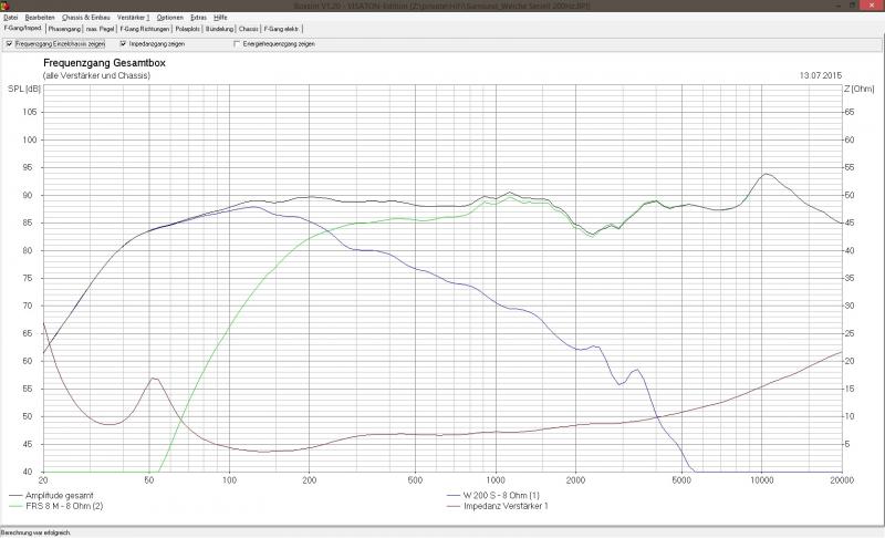

    hey hey,
    ich bin neu hier und auf der Suche nach Ratschlägen. Ich bin begeisterter Musikhörer und Boxenbauer (bisher Flatline, Elip2 und CT200) und möchte mich nun an meine erste selbst überlegte Box machen.
    Hierfür habe ich mir W200S / 8 sowie FRS8M herausgesucht. Dazu wurde hier schon bereits fleißig diskutiert... http://www.visaton.de/vb/showthread.php?t=23521&page=2

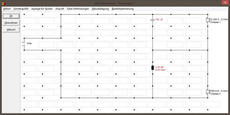

    Ich überlege nun an der Weiche. Zunächst habe ich eine 6dB und eine 12dB Weiche probiert. Und anschließend habe ich den Gedanken der seriellen Weiche aufgegriffen. Der Aufbau scheint hiermit recht einfach ... ?!
    Die Trennung liegt bei etwa 250Hz.
    Für mein ungeschultes Auge sieht der Frequenzgang ganz gut aus.

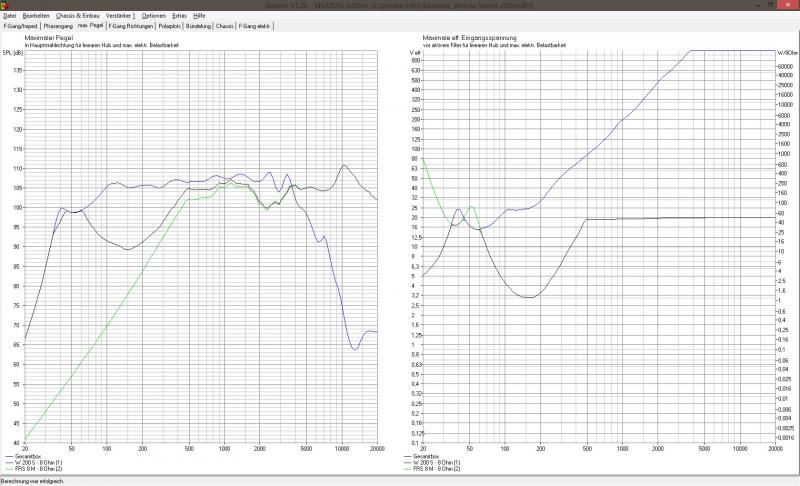

    Ich wundere mich jedoch etwas über den Max-Pegel. Zwischen 50 Hz und 600 Hz ist da eine kräftige Beule nach unten. Was hat das zu bedeuten? Welche Auswirkung hat das? Ist das Konzept-bedingt (also serielle Weiche)?
    Freue mich über Rückmeldung/Anmerkungen

    Könnte es sein, das der FRS8M bei dieser Weichenschaltung zu viele Tiefen abbekommt?

        In meinen Augen hat die Box über 100Hz einen viel zu hohen Wirkungsgrad und wird demnach arg dünn klingen. Mehr als 85 dB wird der W200S auf keinen Fall hinbekommen.

            Der Amplitudenfrequenzgang fällt von 200Hz bis 40Hz um 9dB ab. Das kann nur bassarm sein. Das hat aber nichts mit dem max-Pegel zu tun. Der dürfte wie schon geschrieben eher an dem armen Dreizöller liegen. Das arme Ding kann einfach nichtgenug Hub machen, um mit dem W200S mitzuhalten.
